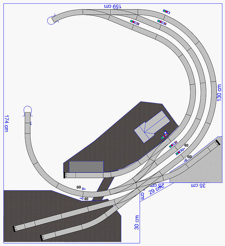

1. spodní zhlaví:
- 3 čtyřsvětlová sloučená odjezdová návěstidla (Z-Č-B-Ž)
- 4 trpasličí seřaďovací návěstidla (B-M)
2. horní zhlaví
- 2 čtyřsvětlová sloučená odjezdová návěstidla (Z-Č-B-Ž)
- 1 třísvětlové sloučené odjezdové návěstidlo (Z-Č-B)
A pak programování v TC, aby to odpovídalo skutečnosti:
- přestavování výhybek je možné jen tehdy, pokud všechna návěstidla ukazují návěst "Stůj"
- pokud ve zhlaví stojí nebo jede vlak, není možné přestavovat výhybky (není možné "podhodit" výhybku pod jedoucím či stojícím vlakem)
- přestavení návěstidla do polohy dovolující jízdu je možné jen tehdy, pokud jsou správně postaveny všechny pojížděné i odvratné výhybky v jízdní cestě
- návěstidla se automaticky vracejí na návěst "Stůj", jakmile je mine čelo vlaku
Aby to fungovalo, budeš potřebovat jednak detektory obsazení, jednak rozdělit kolejiště na úseky, aby TC věděl, "co si mlže dovolit", aby nevyrobil "hromadu" a aby vůbec věděl, kde je vlak. :)

Tome promiň už se v tom ztrácím vím, že tě pořád otravuji, ale nešlo by jen přikreslit na plán kam, které umístit z obrázku to pochopím lépe :roll: . Dík Zdeněk

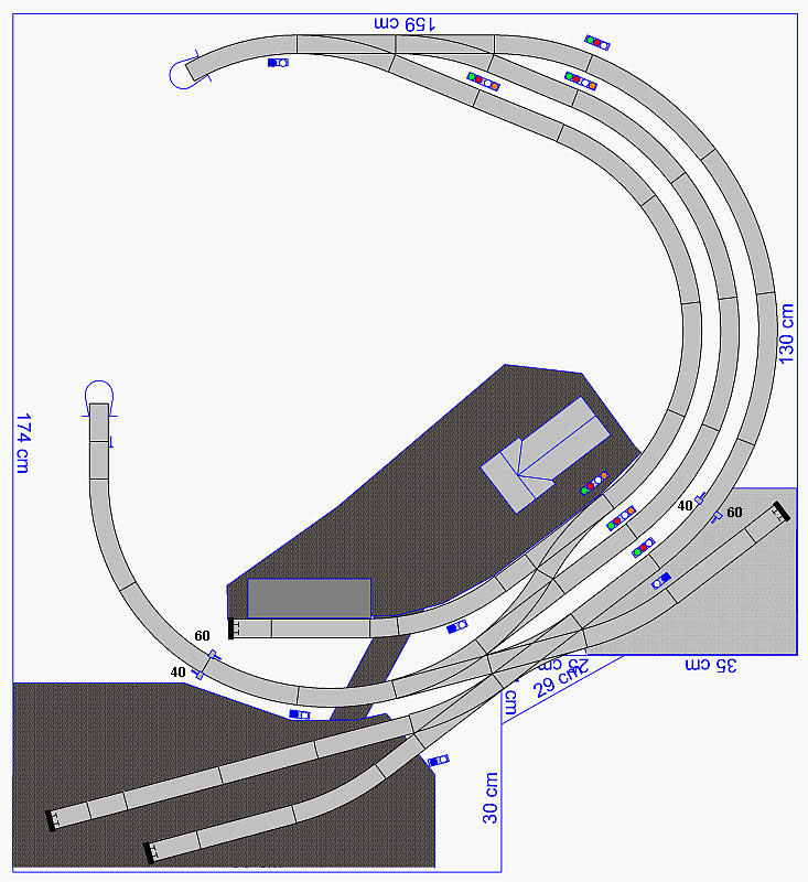

Příspěvekod lajblt » ned 26 srp, 2012 12:46 pm
Tak jsem to zkusil nakreslit. Doufám, že je to správně - přece jen to není úplně obvyklá konfigurace. Jsou tam obě varianty - úplné osazení (odpovídá III. kategorii ZZ) i návěstidla jen u dopravních kolejí (odpovídá II. kategorii ZZ).

Re: workous - návrh Lajbl - roh v HO
Příspěvekod workous » ned 26 srp, 2012 6:49 pm
Hmm to je paráda hned je jasno, takže pokud přiřadím v bloku v TC příslušný semafor mělo by to makat.
