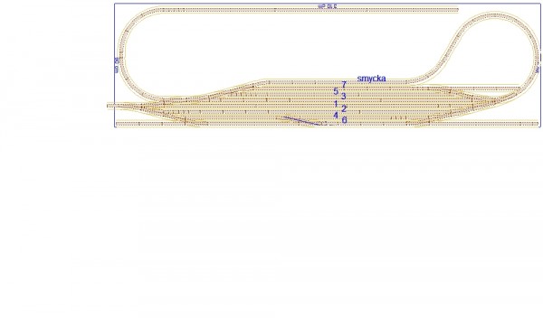

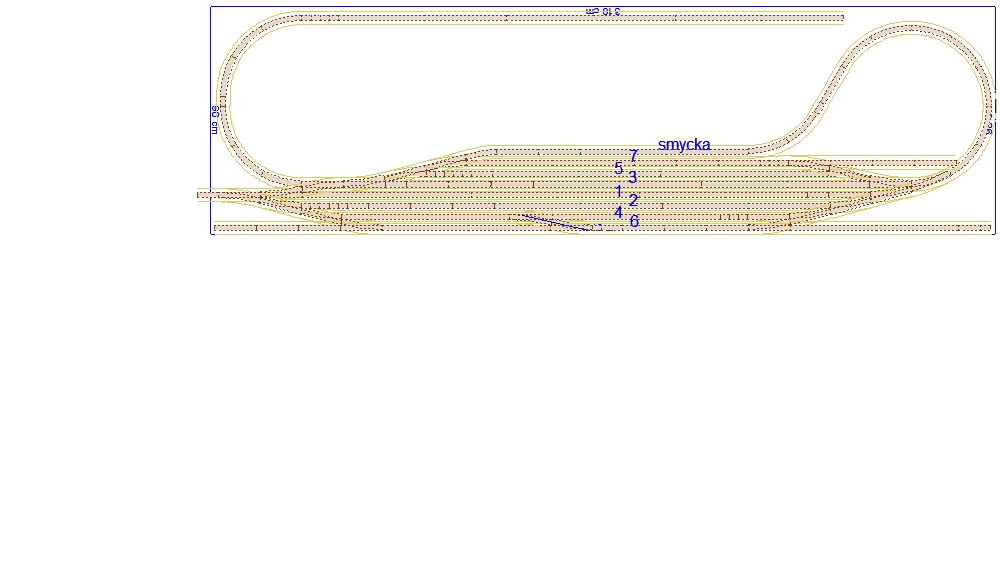

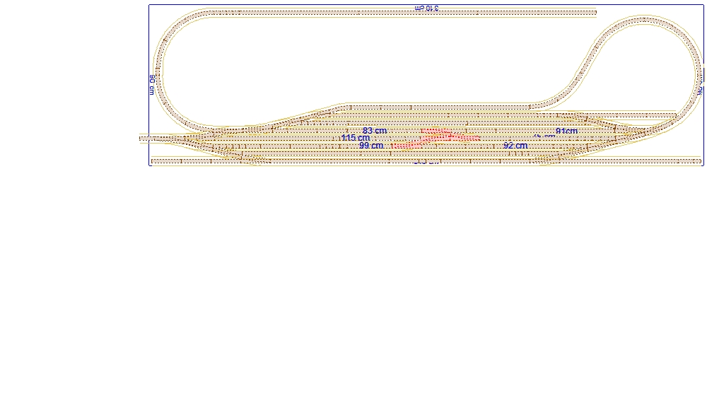

Po dlouhé době v tomto tématu přicházím s prosbou o názor/radu.
Dal jsem dohromady veksle a koleje pro skryťák a když jej vidím poskládaný, tak si říkám, jestli mezi některými kolejemi neudělat kolejové spojky a tím je v případě potřeby moct rozdělit na dvě části.
Pokud si myslíte, že by to dobré bylo, tak mezi kterými kolejemi by Vám to dávalo smysl?
Jako příklad jsem vložil jednu mezi 4 a 6 kolej.
Pro upřesnění kolej č. 1 a 3 mají každá cca 2 m a nákladní vlak - loko +11 vozů má cca 1 m.
Díky

Příspěvekod milan ferdián » pát 02 led, 2015 8:46 pm
Jestli jsou určeny pro krátké osobní lokálkové soupravy,tak proč ne.Dívám se,že jsi si skryťák upravil dle svého :wink: .

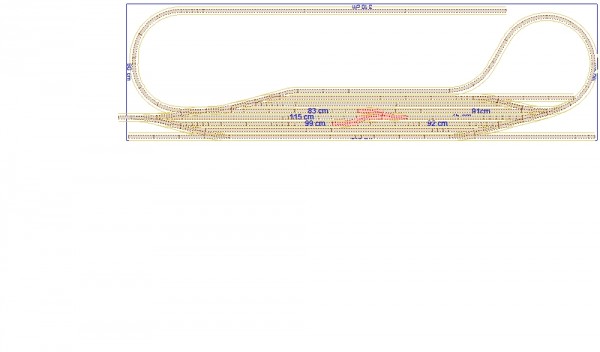

Příspěvekod vmucha » pát 02 led, 2015 9:08 pm
No nakonec to vykrystalizovalo nějak takhle jak vidíš :-)
Ještě tomu dám tak 14 dní jestli nepřijde nějaká můza či rada tady z fóra a pak to přilepím.
Osobní vlaky: 310.0+DF+BCi+Ci+Ci+náklad (2 vozy) (cca 80cm)
Motory: 120.4+CDlm+Clm (cca 30 cm)
Nákladní 310.0/423.0+ D+10 vozů (cca 1m)
Takhle se to zatím rýsuje- resp. plní ve vytrínce

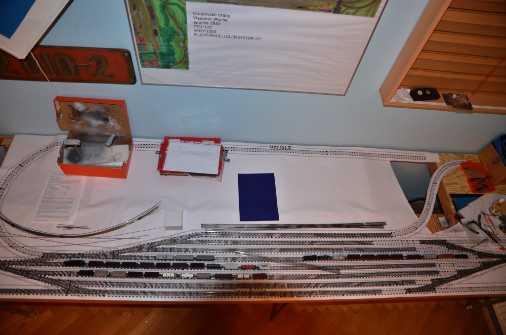

Příspěvekod vmucha » ned 04 led, 2015 5:53 pm

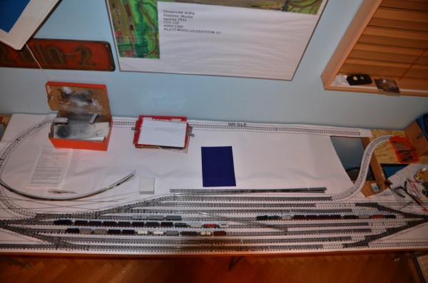

Tak jsem nakonec vylovil z vitríny mašiny a vagony a postavil je na koleje.
A myslím, že moje úvaha spojit aspoň některé koleje spojkou se ukazuje jako správná. Teď jenom se rozhodnout jaké propojit - čekám na vaše rady.

Re: Doupovská lokálka - TT
Příspěvekod workous » ned 04 led, 2015 7:38 pm
Jak to budeš ovládat ?Analog/Digi?to skryté tiše závidím :D
Příspěvekod vmucha » ned 04 led, 2015 8:23 pm
workous píše:Jak to budeš ovládat ?Analog/Digi?to skryté tiše závidím :D
Digitál s TCO od Fuldy. Do PC se mi nechce.

Příspěvekod vmucha » ned 04 led, 2015 8:32 pm

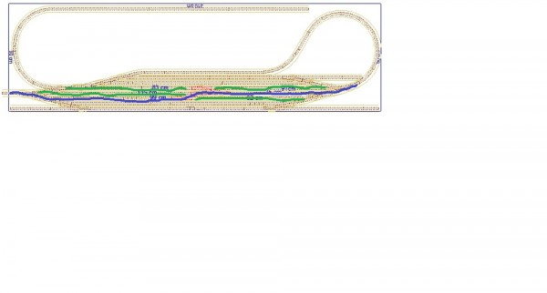

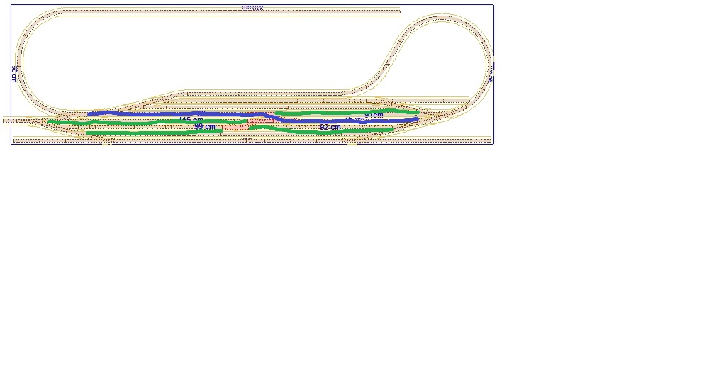

Tak tu mám další variantu SN - po radě od Pekl024 udělat spojky přes 3 střední koleje, sem dávám upravený návrh s doplněnými délkami kolejí - výhybky v tom počítány nejsou. Co vy na to?
310.0 s 10ti vagóny má 90 cm a věžák se dvěma vlečňáky 30 cm. Bejček s 11 vagóny 100 cm.

Příspěvekod miroslav lengyel » ned 04 led, 2015 8:46 pm
Přiznám se bez mučení,že v tom nějaký přínos nevidím.Pokud bys chtěl např.objet se zadní soupravou tu před ní,tak bys musel mít volnou tu kolej vedle.Rozuměl bych tomu,kdybys koleje rozdělil na 2 úseky a na jednu kolej by se vyšly 2 soupravy.Pokud by ta 1 odjela,ta za ní by se posunula na její místo a měl bys opět místo na přijetí další soupravy.
Příspěvky: 3591
Příspěvekod vmucha » ned 04 led, 2015 8:57 pm
miroslav lengyel píše:Přiznám se bez mučení,že v tom nějaký přínos nevidím.
Zvětším tím počet "stání" ve SN aniž bych omezil průjezdnost SN.
Snad to bude líp vidět na obrázcích.
Ale jak jsem psal, ještě to nechám pár dní uzrát.
