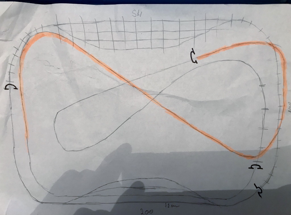

Příspěvekod Samotr9 » čtv 26 pro, 2019 3:38 pm
Lokomotiva je BR23 od Fleischmanna, lokomotiva je zánovní. Znovu jsme se synem zprovoznili základní okruh bez obloukových výhybek a problém téměř zmizel, po zkoušení a testování jsem došel k názoru,že problém nastává tím,že koleje nejsou pevně spojené s podložím. Díky tomu, že jsou koleje pouze položené na stole, dochází k vyklopení zatáčky směrem ven a s tím lokomotiva bojuje. Pokud to přitlačím ke stolu, tak je po problému.
Momentálně používám oblouky R1 45.
Prodloužení nádraží je možné použitím menšího poloměru obloukových kolejí, popřípadě zkusit znovu obloukové výhybky. Je možné, že problém zmizí v momentě,kdy budou pevně zafixované.
Ano, horní nádraží je kompletně skryté a spodní viditelné.
Takto vypadá hrubý náčrt. Zvýrazněná část je stoupání do horního nádraží,které bude průjezdné zpět do hlavního dolního nádraží. Je to opravdu jen hrubý náčrt.

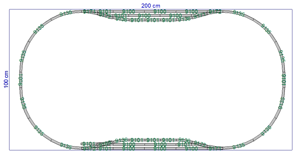

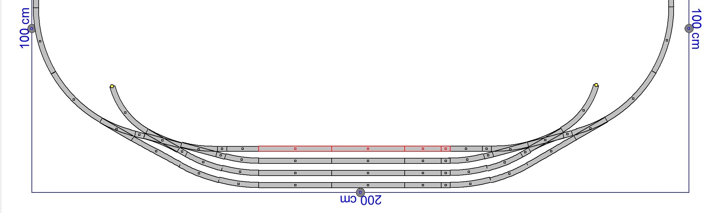

Příspěvekod Trixt » čtv 26 pro, 2019 7:00 pm
Co se týká poloměru na hlavní trati, je podle mě těch 430 mm moc na takovou malou plochu. Maximálně bych se na hlavní trati držel poloměru 396 mm. Prodloužit koleje v nádraží můžeš i tím, že použiješ rovné výhybky, jen je použiješ již v oblouku. Jen pro ilustraci jak to myslím:
Takto je délka kolejí pro odstavení soupravy asi 1100 mm, 800 mm a dvou asi 600 mm. Zda je to v Nku moc nebo málo netuším. ;)
