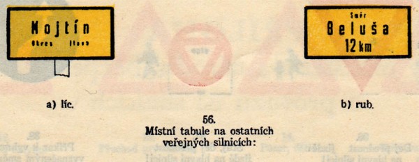

(negativní - bílé písmo na černém podkladu, jen velká písmena)
Mohly být negativní i pozitivní podle významu silnice, v každém případě modré. To bylo předepsáno mezinárodní dohodou.

Děkuji. Ono se to dost těžko hledá a ani na serverech s archivovanými historickými předpisy většinou nejsou obrazové přílohy. Ale tady
http://ftp.aspi.cz/opispdf/1938/033-1938.pdf
je skutečně uvedeno, že barva je modrá. Nicméně místní tabule jsou tam zobrazeny jen v negativním provedení, zatímco tady
http://www.epravo.cz/vyhledavani-aspi/? ... =1&ParaC=2
se uvádějí tabule žluté s malým černým písmem. (Viz moje minulé odkazy na obrázky na wiki.) Tohle bylo zavedeno v r. 1939 už pod vlivem Němců, jak dlouho po válce to asi mohlo vydržet? Určitě přinejmenším v epoše IIIa ještě leckde jo.
Pokud jde o poválečná nařízení, tak k těm platným až do r. 1960 jsem obrázky (tj. barvy) místních tabulí na netu nedohledal, třeba mě někdo doplní. Počínaje vyhláškou 141/1960 je to jasné, tu už pamatuju 8)

Kříže na přejezdech byly zavedeny předpisem už v r. 1931, teď se mi to nechce hledat (kromě toho už jsem to sem někam jednou dával). Byly ve dvou velikostech, původně bílé s černým lemováním. Kdy se přešlo na červenou, to taky zatím nevím. Nicméně vyhláška 145/1956 už je mezi dopravními značkami uvádí v dnešní podobě.

Tak se mi díky laskavosti uživatele Doktora na K-reportu (http://www.k-report.net/discus/messages ... 1469784192 , příspěvek 3642) podařilo získat vzhled diskutovaných místních tabulí v 50. letech.
Důležité je, že na rubu tabule (tj. vlevo ve směru jízdy) byla informace o vzdálenosti do příštího důležitého místa, což se dá považovat za označení konce uzavřené osady (i když zatím ještě nevím, jestli to tak tehdejší "orgánové" posuzovali při hodnocení dodržování rychlosti v osadě).

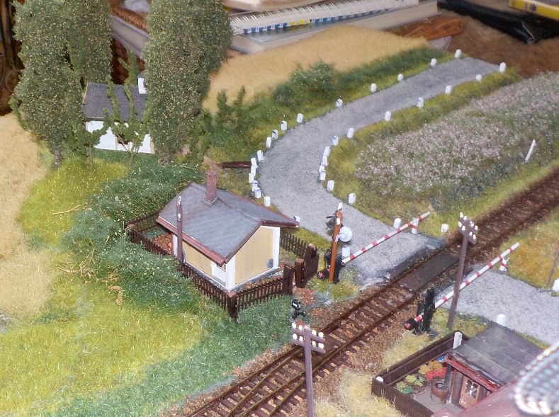

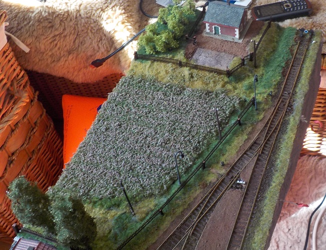

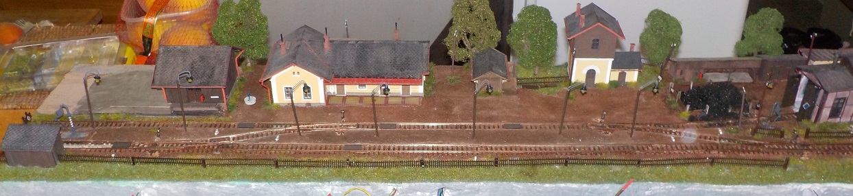

V pátek dorazily ploty MSC, koupil jsem sadu ''ovocných stromků'' a tak se včera oplocovalo. Chybí mi jedna podružná budova a časem počítám s lepší výtopnou (proto tahle nemá zpracovanej vnitřek). taky uvažuju, co do kůlny traťovky, aby nezela prázdnotou. Patrně časem nakašíruju hromadu čehosi, zakrytou plachtou a přidám nějaké barely a bedny. Ale to až někdy... Co ale budu muset vyřešit po stránce vzhledu - to jsou otvory v terénu kolem napojení bowdenů na výhybky. Zatím jsou to nevzhledné krátery, ale časem je nakreju nějakou imitací plechového či betonového deklu.
V týhle sadě fotek je to, co byl v původním plánku skryťák.

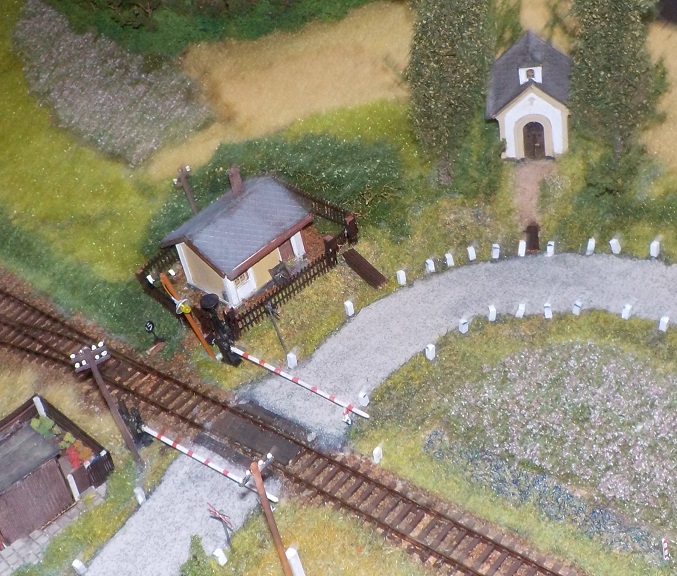

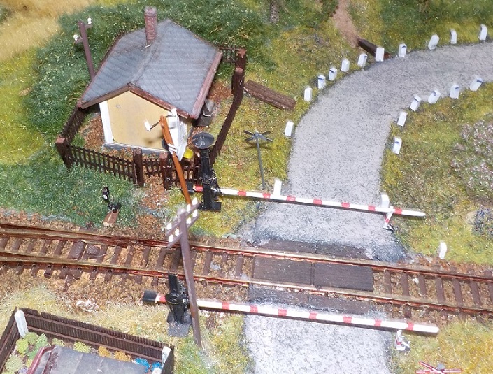

Příspěvekod Střelec » ned 31 črc, 2016 1:05 pm
Oplocenej vechtr. Musim sehnat nějaký téčka, případně imitace krabic s telefony. Vedle dveří jsem naimitoval kliku od šraněk. Nemělo by bejt zaústění vlečky do trati osazeno nějakými návěstními tabulemi? Vechtr je tam nejen kvůli šraňkám, ale hlavně kvůli vlečce...

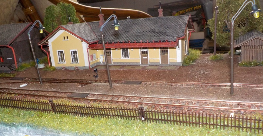

Příspěvekod Střelec » ned 31 črc, 2016 1:10 pm

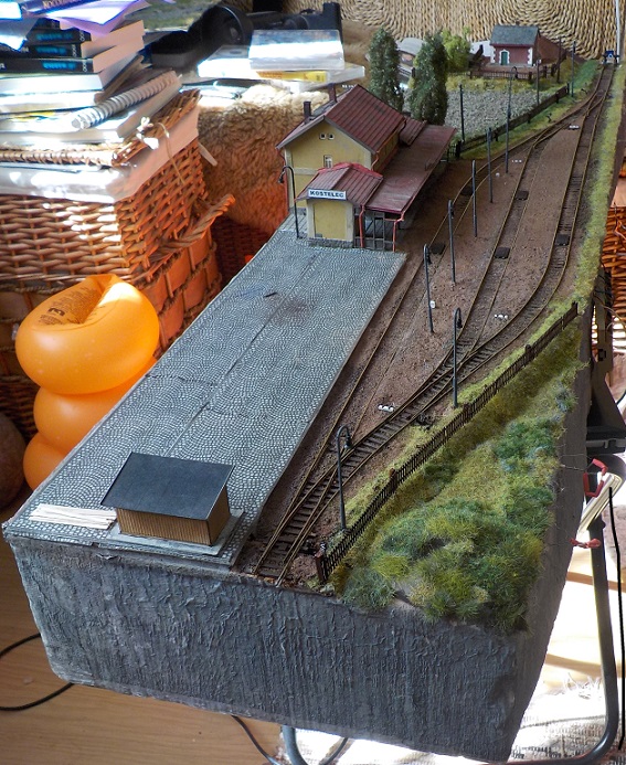

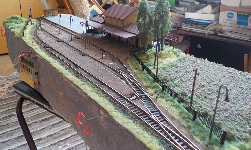

A koncák - nádraží Líny. Chybí ještě cedule, lavičky a spousta drobností. Navíc musím na celém kolejišti vyměnit některé stromy, ale ty nebudou dřív, jak po zářijové burze.

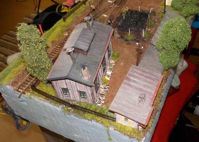

Dříví na zátop u stávající výtopny. Ještě by se šikly špalek, sekera, koza na řezání dříví a nějakej další vercajk, kterej by se mohl nacházet v okolí výtopny. Koše na uhlí by bodly, ale na jejich pletení v TT nemám čas ani nervy...
