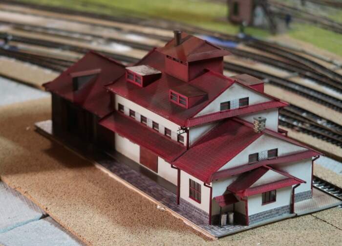

Tak konečně jsem se rozhodl, že obilné silo zůstane tak, jak bylo navrženo.
Celou stavbu jsem zvýšil o 2 mm a tím pádem podlaha stavby je ve výšce hlavy kolejnice. Rampa je tedy níže. Vstup do budovy a na jednu rampu jsem vydláždil bílou cihlou a druhá strana u kolejí kde jsou sklady, jsou vydlážděny betonovou dlaždicí.
Ze strany silnice se bude pokračovat, až se bude dělat krajina.
Střecha je lehce patinována.
Ještě se doplní všude posuvná vrata okapy a svody.
Pak ještě nějaký pytel a pracovník, jak se lopotí.

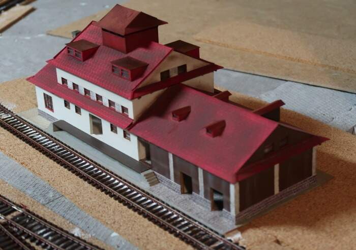

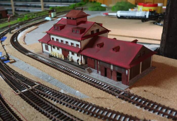

Obilné silo je hotové, usazené, podlaha je ve výšce hlavy kolejnice.
Strana od koleje.

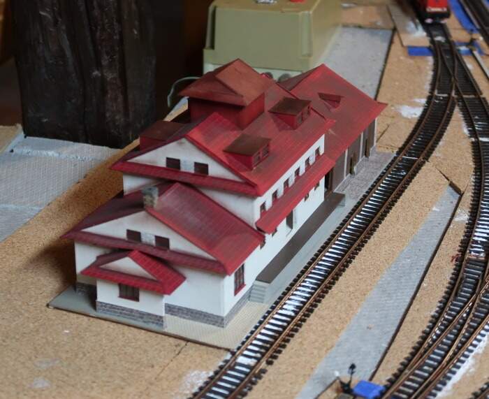

Strana od silnice.

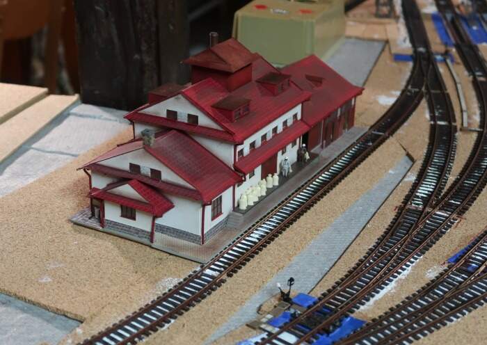

Přibyl na rohu přístřešek pro popelnice.

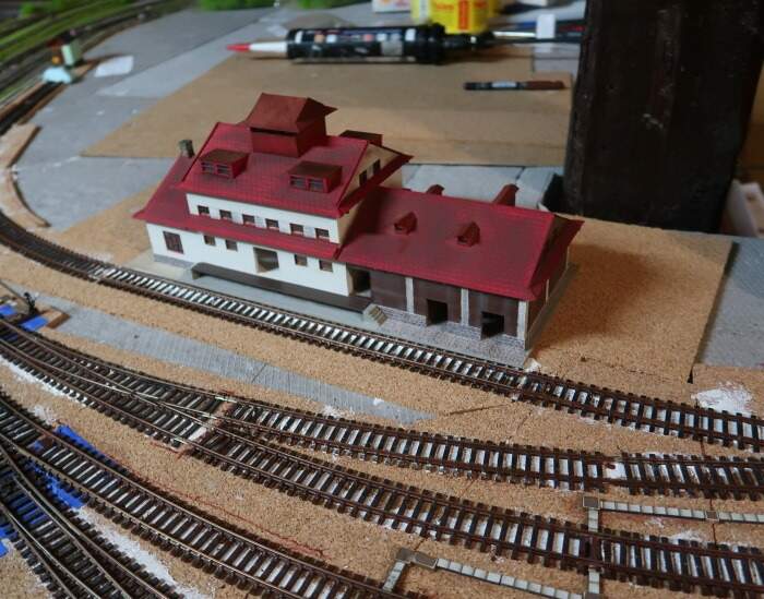

A nakonec celkový pohled.

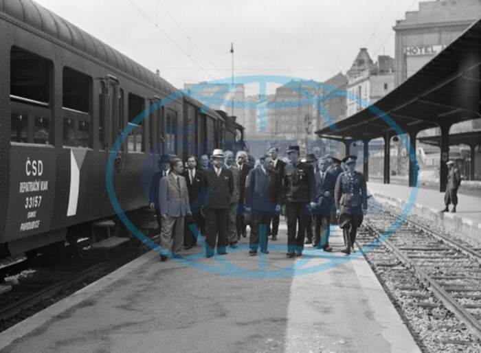

Dále jsem čekal, že zde bude nějaká odezva na barevné provedení hran nástupiště.
Na většině fotek, které spadají do 50let, je vždy hrana nástupiště v barvě betonu.
Kdy byla hrana natírána bílou barvou u ČSD, jsem nezjistil.
Ale podle mě to bylo natíráno za protektorátu. V některých filmových týdenících je to vidět.
A je to vidět i zde na fotce, Pardubice v roce 1945.

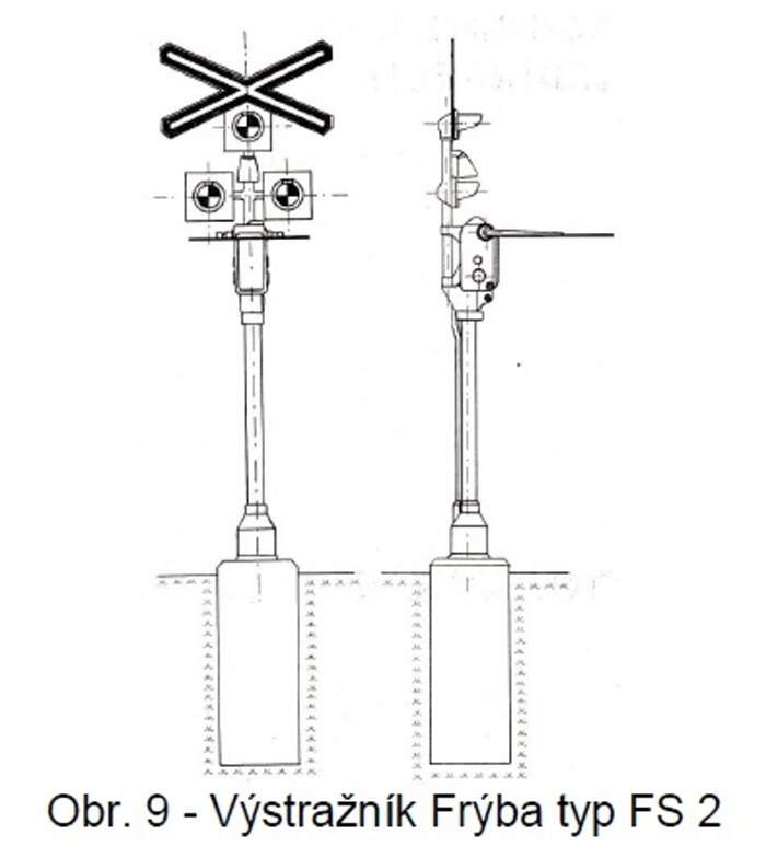

Pomalu se bude blížit i další problém.
Chráněný železniční přejezd.
Mechanické závory s předzvanačem mám koupený. Musím je jen sestavit a mohou být bez pohonu nebo s pohonem. Uvidíme, jak to půjde sestavovat. Je to moc maličké.
Součástí závor by měl být i výstražník Frýba.

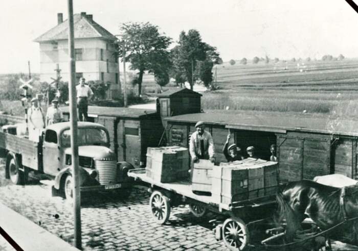

Zde na fotce je výstražník.

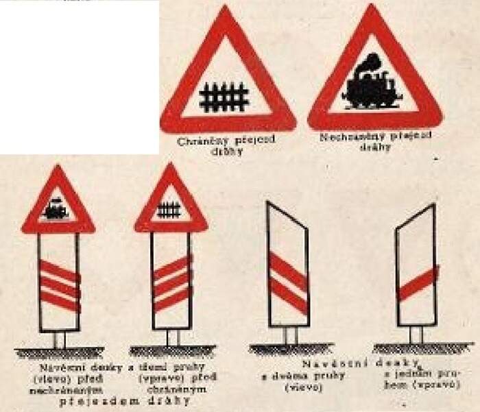

Problém je barva.
Původně byla barva bílo černá. A pak byla barva červeno bílá. Ale neznám, odkdy se to přetíralo.
Bílo černá barva byla snad od protektorátu, ale silničních předpisech z roku 1948 se žádné takové označení přejezdu neuvádí.

Příspěvekod Střelec » sob 22 kvě, 2021 1:49 pm
Černobílá kombinace u šraněk je první republika, za protektorátu se přešlo na červenobílou podle Němců. Značení se probíralo u mých kolejišť spolu s dalším dopravním značením - u kochacího kroužku a Línů. Co se týká šraněk, přeju hodně štěstí. Pokud se ti neklepou pazoury a dobře vidíš, tak by se ti mohly povést pohyblivý. Já to vzdal a švihnul jsem je na fest - na malém kolejišti s krátkými jízdními dobami by projel vlak dvakrát až třikrát, než by modelově "spadly". Na velkém už se funkční vyplatí. Docela si užiješ s broušením břevna ze špejle a pak s vyvážením. Doporučuju po prvním hrubém vytvarování dřevo napustit vteřiňákem, aby při doladění tvaru na jemno a následné barevné úpravě nechlupatilo.

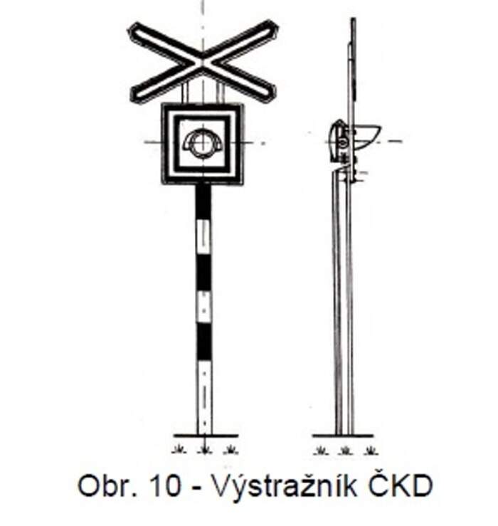

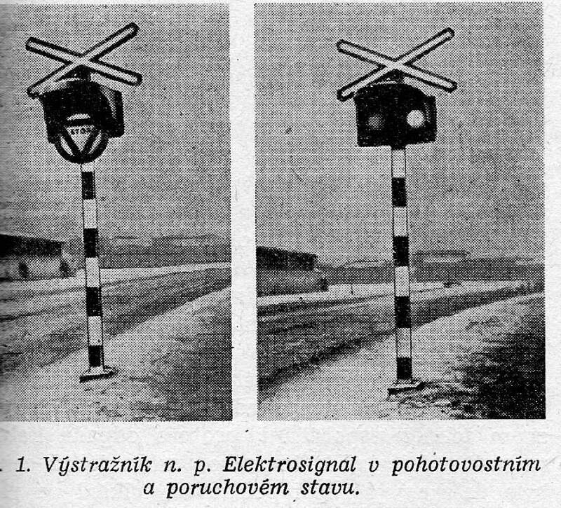

Výstražník přejezdového zařízení Frýba FS 2 měl tři střídavě svítící červená
světla. Byl také doplněn poruchovým štítem, který se zvedal a zakryl světla. Také
společnost ČKD vyvinula přejezdové zařízení. Jejich výstražník měl jen jedno
červené světlo. Po roce 1945 bylo uvedeno do provozu první poválečné samočinné
zařízení typu Signal 1949 dne 25. 10. 1948 na trati Benešov – Dolní Kralovice v km
7, 430. Bylo ovládáno kolejnicovými dotyky a vnitřní logika byla provedena pomocí
rtuťových relé a mělo také poruchový štít. Bylo instalováno 15 kusů, ale pro špatnou
spolehlivost rtuťových relé se zařízení Signal 1949 nerozšiřovala a byla postupně
nahrazena jiným reléovým typem.

Jinak v modelu se dá koupit tenhle výstražník, který má jedno světlo a podobá se výstražníku ČKD.
Jenže zde je název produkt výstražník Erikson.
http://shop.mzsp.cz/prejezdove-vystrazniky-vzor-erikson/133-h0-prejezdove-vystrazniky-vzor-erikson-1-svetlo.html
Takže nevím zda se jedná o stejný typ.
