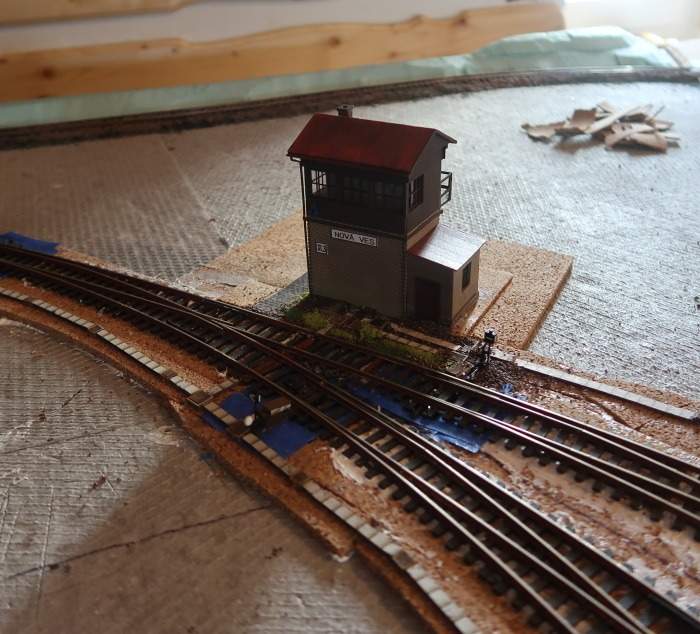

Příspěvekod Tempotaxi » sob 08 kvě, 2021 4:21 pm

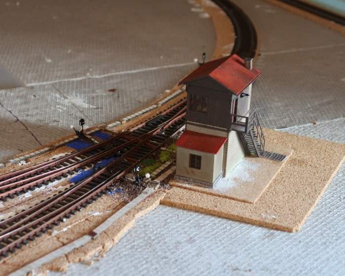

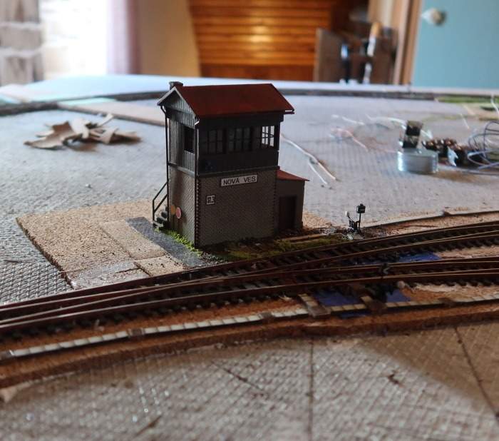

Tak jsem dokončil stavědlo číslo 3. Byl postaven přístavek a ve stavebnici bylo jen okno, dveře a střecha. Takže kamenná podezdívka a natažená omítka. Okno dostalo ještě leptané mříže. Stavědlo dostalo chybějící okapy, svody a osvětlení dřevěného schodiště.

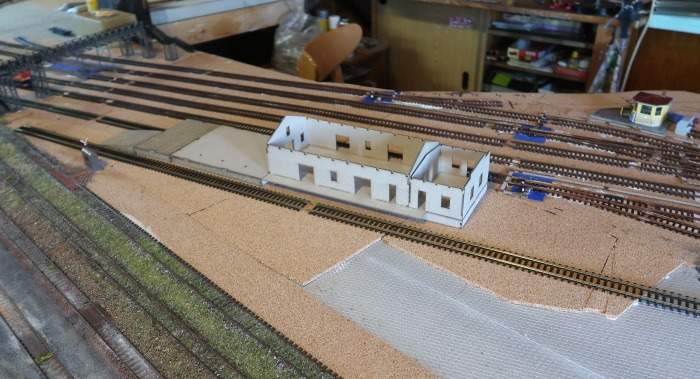

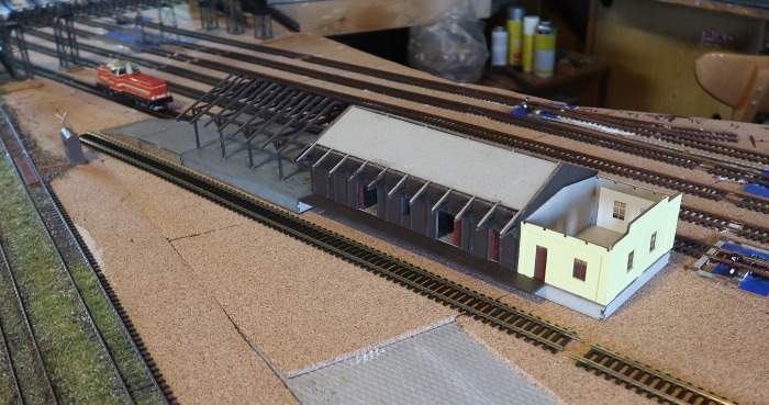

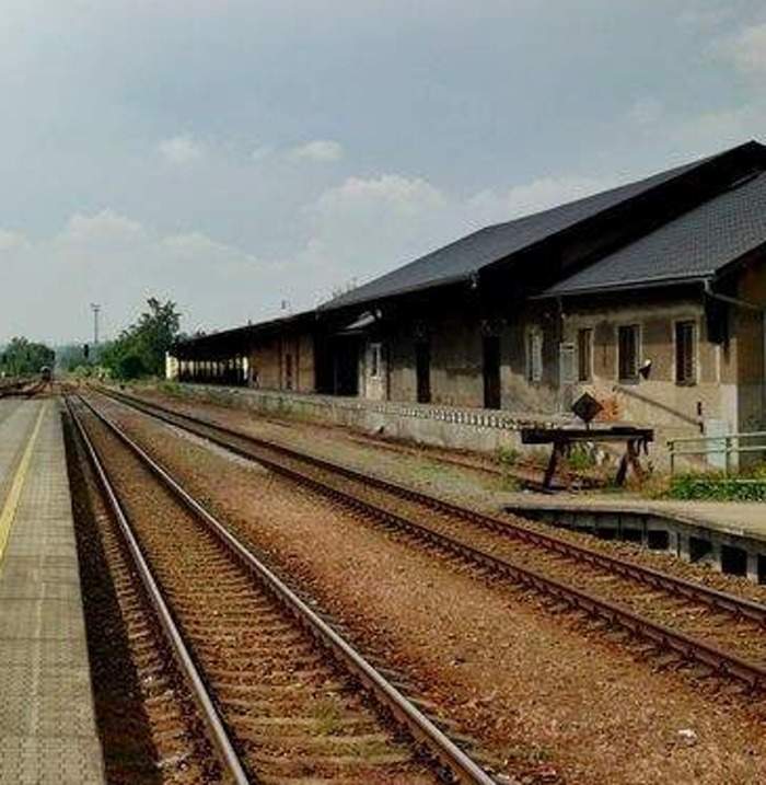

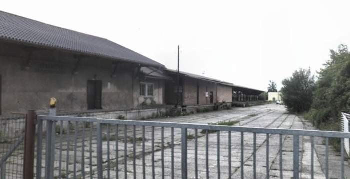

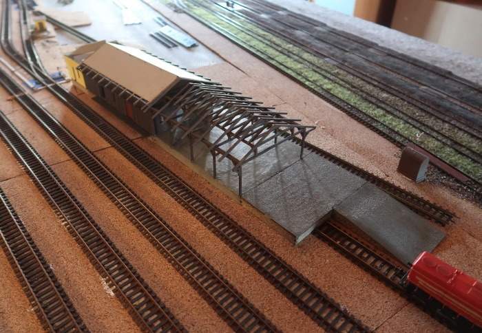

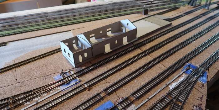

Další stavebnice je zmíněné skladiště. Předlohou je skladiště v Čelákovicích.
Jak má vypadat skladiště a přilehlé koleje mně byla předlohou skladiště ve stanici Turnov. Tam jsou koleje ze dvou stran. Jedna kolej je od kolejiště a druhá kolej je od silnice.

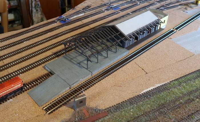

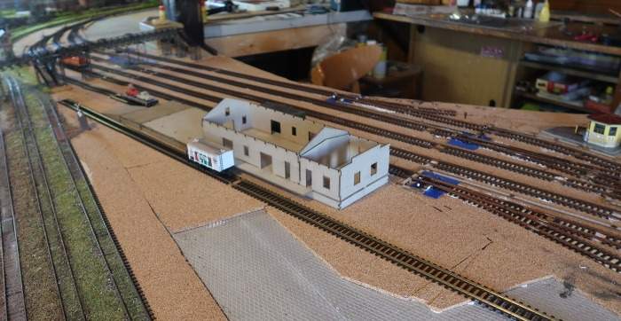

V modelu by to pak vypadalo takto.
Tempotaxi
Příspěvky: 5280
Bydliště: Kladno
Re: Stanice Nová a Stará Ves
Příspěvekod Tempotaxi » sob 08 kvě, 2021 5:08 pm
Se stavebnicí bude ještě hodně práce.
Za prvé se musí celá usadit do patřičné výšky, aby vše ladilo s nákladním vozem.
Za druhé je potřeba rozšířit a prodloužit nákladní lávku ze strany kolejí.
Za třetí zpracování kamenných kvádrů odpovídá tak před 40lety, kdy bylo vše natištěno na papíru.
Prostě podezdívka se musí předělat, vyměnit nebo polepit něčím více výrazným.

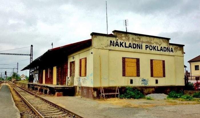

Čelákovice v roce 1961.
Tempotaxi

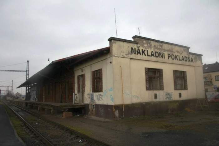

Příspěvekod Tempotaxi » sob 08 kvě, 2021 7:02 pm

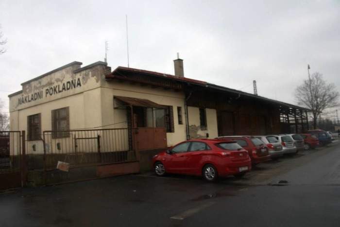

A modelově chci udělat skladiště, jako bylo v Turnově. Snímek v roce 1951.

Ještě přidám pro inspiraci skladiště v Čelákovicích.

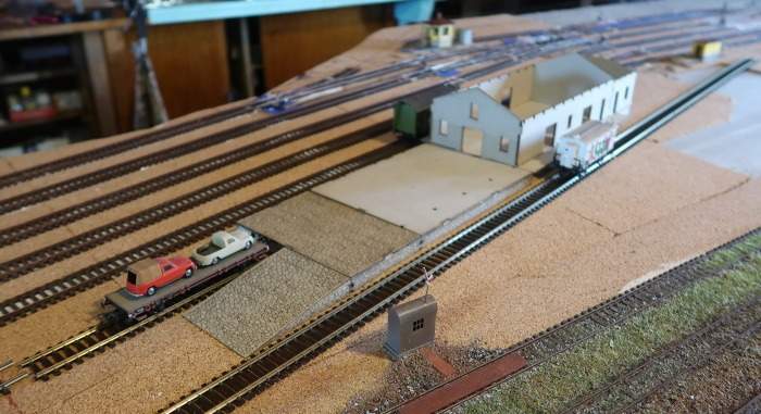

Příspěvekod jafobe » ned 09 kvě, 2021 8:12 am
Tempotaxi píše:V modelu by to pak vypadalo takto.
Tady mi to přijde jako dost nepraktický příjezd na nákladní rampu (jak zajímá i Jirkátora), i kdyby byla zadní kolejupravaná jako pojízdná, jediné příjezdové místo bude mezi nákladní rampou a kolejovou váhou druhé stanice... možná by bylo praktičtější celý sklad i s rampu otočit o 180°. Kolej pro přímý nájezd na vagony zaústit z druhé strany i za cenu že by byla kolej kratší (pro jeden až dva vagony)... teda pokud to je ještě možné s ohledem na položené koleje.
Možná by nebylo od věci s ohledenm na dvě společnosti pojmout celkově prostor skladu víc jako překládkový, jako pozůstatek dvou společností kdy nebyli kolejiště propojené a zboží se muselo překládat z vagonu jedné společnosti do vagonů jiné, pokud mělo jet někam dál...
Příspěvekod Tempotaxi » ned 09 kvě, 2021 12:02 pm
Jirkátor píše: Také by mne moc zajímalo, jaké budeš mít okenní tabulky, ale spíš bych se rád dozvěděl, jak se ke skladišti dojede autem.

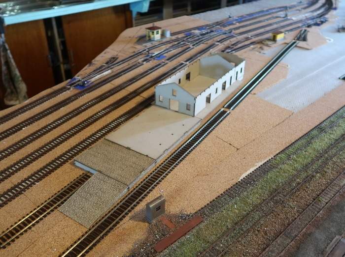

Zatím je představa taková.
Od stanice je kolej po celé délce.
Na opačné straně, kde bude silnice, tak bude kolej zapuštěna do dlažby (jako je tramvajové těleso za puštěné do silnice). Zda bude kolej delší nebo kratší, tak to uvidím, až bude skladiště a přístřešek stát na místě. Nestavím přesnou repliku celého komplexu, budova bude odpovídat nějaké předloze, ale rampy se mohou měnit podle potřeby stanice.
Celá tato stanice bude sestavena z budov, které se nacházejí v síti ČSD, takže v rámci možnosti se budou lehce měnit, ale nesmí to být na škodu. Naopak to musí vše zapadat do jednotného celku, že vše bylo postaveno, jen pro tuto stanici. Musí vše stylově zapadat do sebe a musí být aspoň stejná architektura.
Což je docela oříšek, ale snad se to povede.

Tempotaxi píše:Tak jsem dokončil stavědlo číslo 3. Byl postaven přístavek a ve stavebnici bylo jen okno, dveře a střecha. Takže kamenná podezdívka a natažená omítka. Okno dostalo ještě leptané mříže. Stavědlo dostalo chybějící okapy, svody a osvětlení dřevěného schodiště.
Vladimíre, co se stalo, že jsi přiložil osobně ruku k dílu...?
Já myslel, že ti všechno dělají ti "japončíci" Se a To?

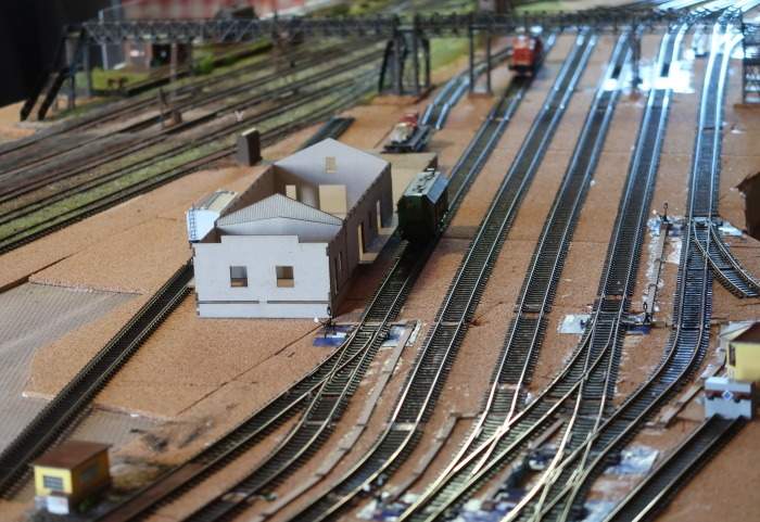

Příspěvekod Tempotaxi » ned 09 kvě, 2021 5:22 pm

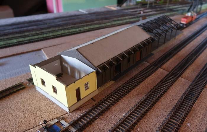

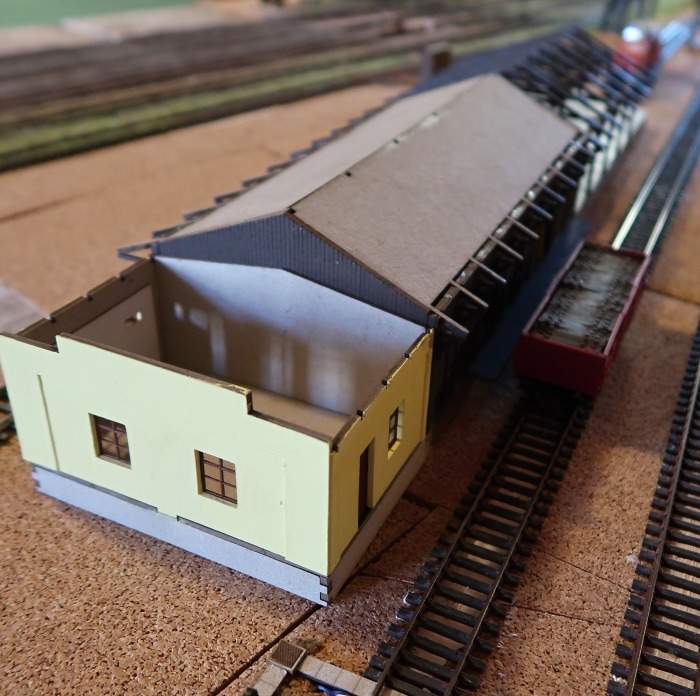

Dále jsem sestavoval skladiště a přístřešek. Dřevo dostalo barvu zašlého dřeva. Zděná přístavba se štukovala. Celou sestavu jsem pak znova usazoval a zjišťoval nedostatky a další dodělávky, které jsou potřeba.
Tempotaxi
Příspěvky: 5280
Bydliště: Kladno
Příspěvekod Tempotaxi » ned 09 kvě, 2021 5:30 pm
První nedostatek je, že původně silniční rampa je dnes železniční rampa. Když nastavím čelní rampu do správných průjezdných rozměrů, tak tahle rampa je moc daleko od železničního vozu. Dále je potřeba rampu prodloužit po celé délce stavby.
Úprava je docela jednoduchá. Dřevěné hranolky mám a stačí rozšířit o 2 až 3 mm.
Pak vše podložit sloupky.
