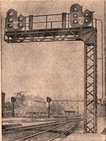

Ano, mechanické seřaďovací návěstidlo tam stát může. Na zhlaví Staré Vsi (bílý kolíček) být nemusí, ale v Nové Vsi by bez něho docházelo ke kolizím posunu a jízdy vlaků přes odbočku Ves. Může to být také sdružené světelné návěstidlo se dvěma štíty na jednom stožáru, vlevo třísvětlový pro jízdu vlaků a vpravo dvousvětlový pro posun (jako na obrázku těch ESP návěstidel).

lajblt píše: Může to být také sdružené světelné návěstidlo se dvěma štíty na jednom stožáru, vlevo třísvětlový pro jízdu vlaků a vpravo dvousvětlový pro posun (jako na obrázku těch ESP návěstidel).

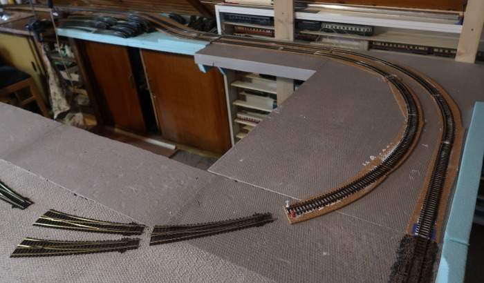

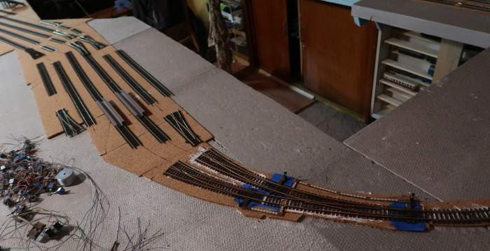

Příspěvekod Tempotaxi » čtv 29 dub, 2021 7:43 am
Tak jsem se přesunul, na druhou stranu stanice Nová Ves. Byla přivedena trať, třeba od Děčína. A tím pádem započala výstavba dalšího zhlaví.
Zde pak bude také stavební oříšek. Jak část krajiny, která je kolem nádraží převést do obebiratelného pozadí.

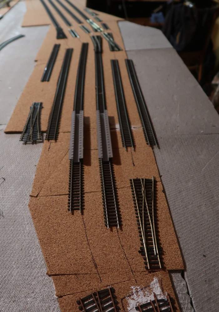

Příspěvekod Tempotaxi » čtv 29 dub, 2021 9:13 pm
Započalo se stavbou děčínského zhlaví. Ještě je potřeba dokoupit jednu obloukovou pravou výhybku.

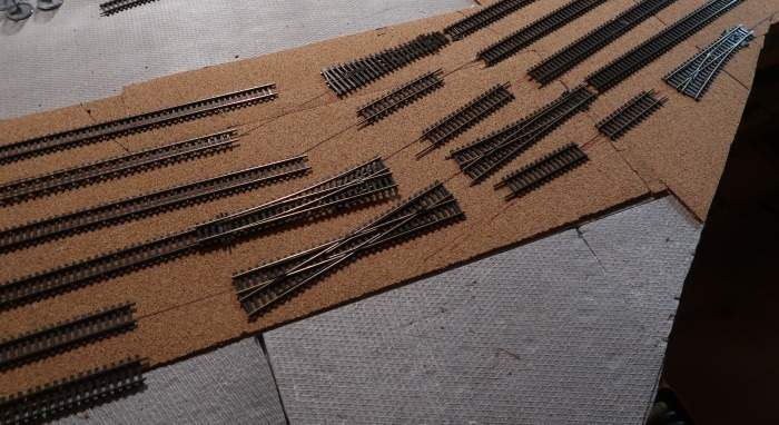

Příspěvekod Tempotaxi » čtv 29 dub, 2021 9:28 pm

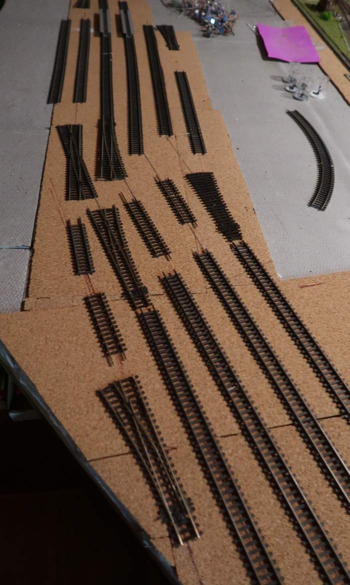

Protože je stanice dostatečně dlouhá, tak jsem udělal proti projektu určité provozní změny.
Na dopravní koleje se vejde souprava, která je dlouhá 2,5 m. Od námezníku k námezníku je kolej o délce 3 m.
Napravo jsem přidal kolej, která může sloužit, jako odstavná a popřípadě, když se tam vejde další výtopna, tak může být kolej zásobovací pro uhelné vozy.
Další kolej je původní první kolej, která může být odstavná pro dělnický vlak, který přijíždí do stanice, jako poslední osobní souprava a odjíždí zase, jako první.
Další kolej je dopravní a dostane popelovou jámu. Taktéž i další kolej.
Hned vedle je skládková kolej, která se také rozšířila. Na původní skládkové koleji mohou čekat plné nebo prázdné nákladní vozy. Poslední kolej, je určena pro volnou skládku, kde bude ještě kolejová váha.
Tempotaxi
Příspěvky: 5448
Bydliště: Kladno
Re: Stanice Nová a Stará Ves

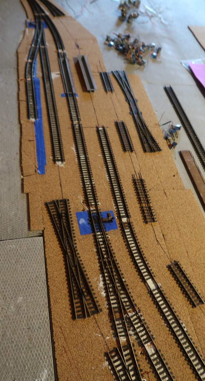

Příspěvekod Tempotaxi » čtv 29 dub, 2021 9:33 pm
Taktéž střed stanice dostal změnu. Místo křižovatky bude anglická výhybka. Aby se dala odstavná kolej objet, tak jsou tam vloženy dvě výhybky, aby se osobní souprava dostala na druhou kolej k výpravně. Napravo je levá výhybka do možné výtopny.
Tempotaxi

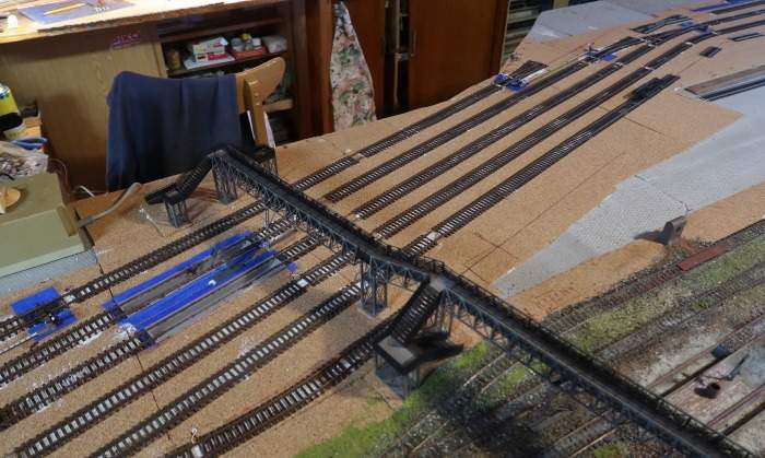

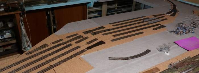

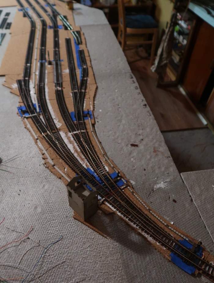

Příspěvekod Tempotaxi » čtv 29 dub, 2021 9:36 pm
A zde je pak pohled od stanice Stará Ves.
Tempotaxi

Příspěvekod Tempotaxi » ned 02 kvě, 2021 5:32 pm

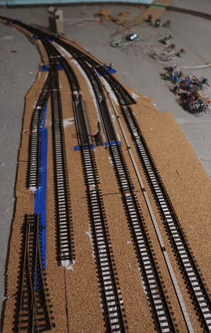

Nová Ves Stanice, před budoucí výpravní budovou jsou už položeny koleje.
V druhé polovině stanice je položeno pár kolejí.
Tempotaxi

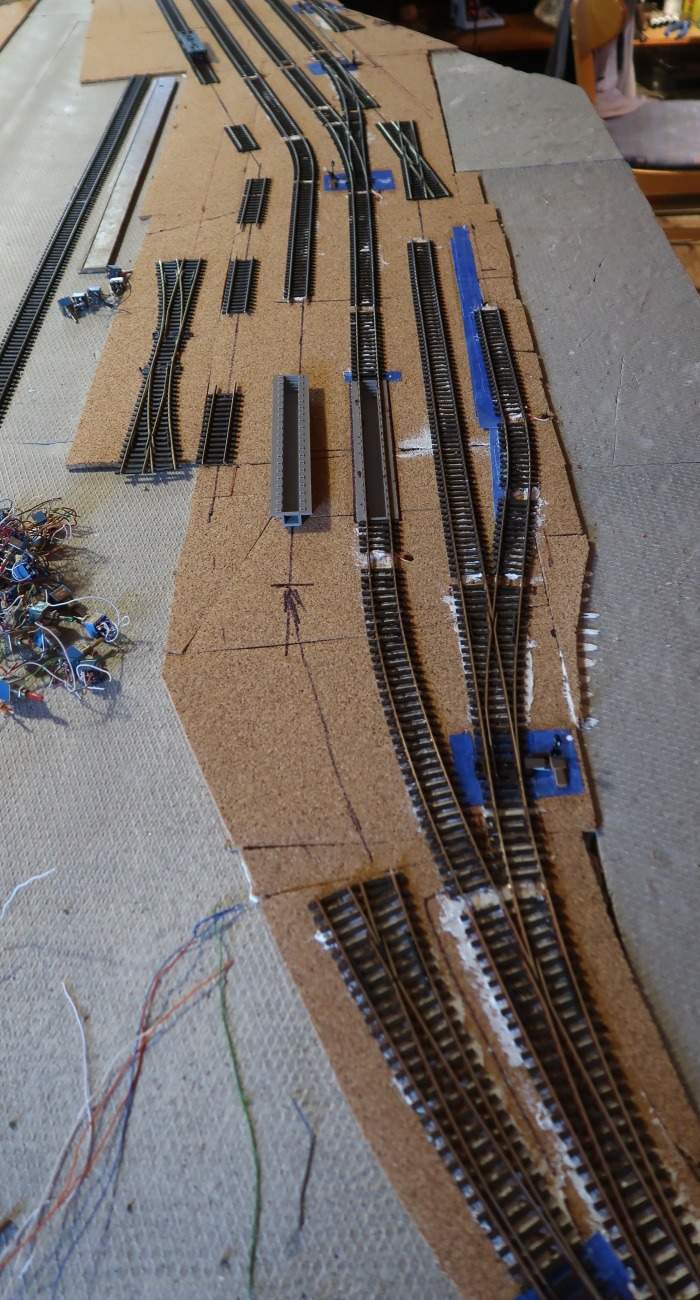

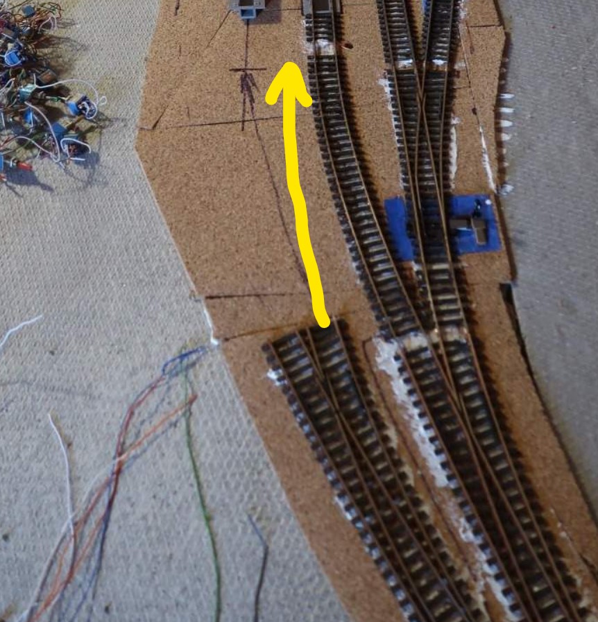

Příspěvekod Zlámalík » úte 04 kvě, 2021 1:58 pm
Pozor, tady ti nevychází geometrie:
je to vidět i na té poslední fotce z druhé strany.

Příspěvekod Tempotaxi » úte 04 kvě, 2021 9:49 pm
Nejprve se opravilo děčínské zhlaví a pak se postupně doplňují další koleje.
