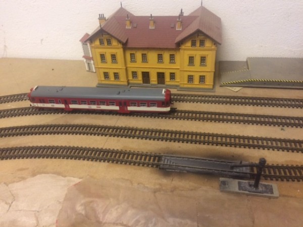

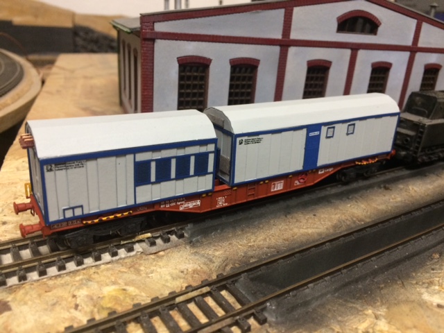

Dostal jsem vzkazy k vylepšení budovy depa Auhagen, aby nebylo tak německé, zda nepošlu soubor. Výsledek dodání omítky třeba na tomto obrázku.
Zde je k dispozici odkaz ke stažení cdr souboru pro případ, že si to někdo chce zpřesnit nebo řezat strojem (dokonalé to není, hrát se mi s tím nechce, napasoval jsem to tam také) a pro další přikládám také v pdf na prohnání tiskárnou. https://uloz.to/tam/_C2jdn54vHggI

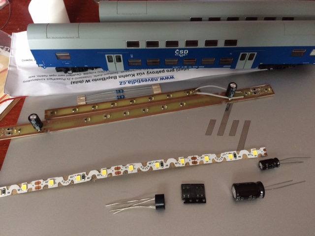

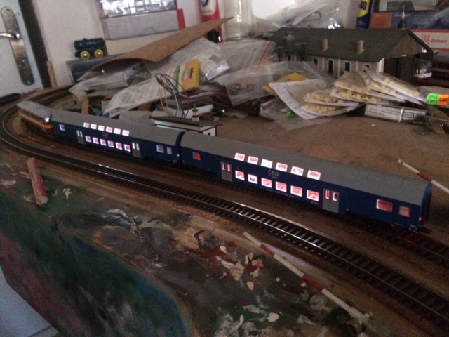

Koupil jsem si osvětlení do BMO a druhé na krámě nebylo...
Návod na homemade osvětlení tak za 20 Kč pro ty, kteří chtějí mít něco levněji nebo by si osvětlení nekoupili. A tohle by je mohlo uspokojit. Nelze tvrdit, že to je stejně dobré jako kupované, ale přiblížit se dá...
Podotýkám, že na digitál je to jednoduší, protože v koleji jsou "stejné hodnoty". Pro analog a konstatní svit by to potřebovalo složitější obvod, ale pokud stmívání nevadí, funguje také...
Na obrázku díly koupené stavebnice a níže jsou připravené součástky pro samovýrobu, když už jsem chtěl osvětlit oba a chvíli jsem si s tím hrál.
- Stačí kousek led pásku, který si ustřihnete dle potřeby a připájíte jej dle polarity k usměrňovači.
- Asi je lepší si koupit přímo můstkový usměrňovač, než jej dělat z diod. Na obrázku je verze s "nožičkama" a v tom malém černém pouzdře jsou smd provedení, na které lze také pohodlně napájet drátky. Podotýkám, pozorně se podívejte, na kterou nožičku co připojíte. Je to tam napsáno nebo je to označeno a kamarád google vám poradí co a kam.
- Pak potřebujete kondenzátor a skutečně velikost, která zabrání případnémeu poblikávání je s hodnotou "400 a více mikro F". Pozor také na polaritu, je na něm také uvedena, takže to třeba na konec ledpásku připojíte. Nebo hodnotu vytvoříte ze dvou a více paralelně k sobě zapojených.
- Většinou LED pásky svítí intenzivněji, než TT vůz snese, aby to nebylo osvětlení jako v BTTB, tak je třeba dát do obvodu sériově vložený odpor nejčastěji z intervalu 100 - 500, podle toho, jak se vám to jasově bude líbit, například mezi usměrňovač a LED pásek.
Když už jsem v tom byl, tak jsem si ještě přidal koncová světla z LED diod, které lze za usměrňovač také připojit a určitě s předřadným odporem, 100ka bude také stačit. Chce to pak vyřešit prosvit červené barvy jiným zatemněním a zabarvením, což já ještě celé nemám, ale ten "záchodový prostor" se hned nabízel tam ledky dát.
Jde vidět, že to i vzadu svítí. A asi je fajn naskládat do vozu nějaké cestující, protože když to svítí, je to pak uvnitř příliš holé. Já je tam dal...
Nebudu vybavovat všechny vozy tímto řešením, nechce se mi s tím tak hrát, ikdyž příště by to bylo podstatně rychlejší. Klidně to použiji tam, kde ovětlení nebude dostupné, nebo třeba jen tam, kde budu chtít červené konce, to mi přijde velmi rychlé a snadno řešitelné a červenou ledku dám prostě jen do mosazné trubičky příslušného průměru a nikde nebude nic prosvítat....

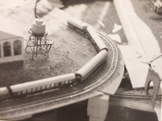

Pár obrázků když jsem tvořil kolejiště, které zabralo skoro celý pokoj a spouštělo se ze stropu, na tu dobu bylo velké. Stále si z něj nechávám hlavní stanici, ani nevím, proč ji nezlikviduji... Vím, prostě se mi do toho nechce a navíc materiál z toho moc využitelný není. Takže je vidět, že dřevo, překližka, polystyren, herkules a papír byly základem. A mám to tak stejně i dnes, jen jsem to trošku zdokonalil. :lol:

Retro BTTB 2
Příspěvekod RSC » ned 23 úno, 2020 10:12 am
Takto to dopadlo, stavbě jsem věnoval jedny prázdniny - od rána do večera. :lol: A toto byl konečný výsledek, když už se jezdilo. Oba ovládací pulty mi také zůstaly, na tu dobu vypadaly vážně dobře když je vidím, vlastní výkonný zdroj jak na bedničku na brambory :lol: - zde jsem využil domácí zázemí ke konstrukci. Možná i proto si současné kolejiště nese motiv tohoto, ikdyž ty pulty nepoužiju. Prostě doba computerová. :lol:
Na tu dobu, znalosti, dostupnost a vybavení to nebylo špatné. Prostě samouk, který pravidelně vyrážel do modeláře v Přerově, zda nepřišlo zboží a někdy i dvakrát denně... :lol:

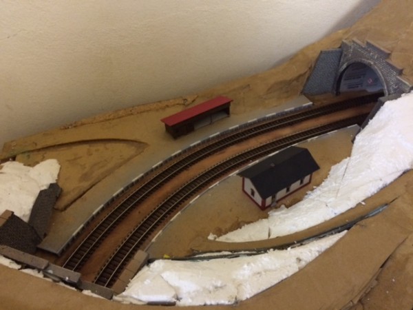

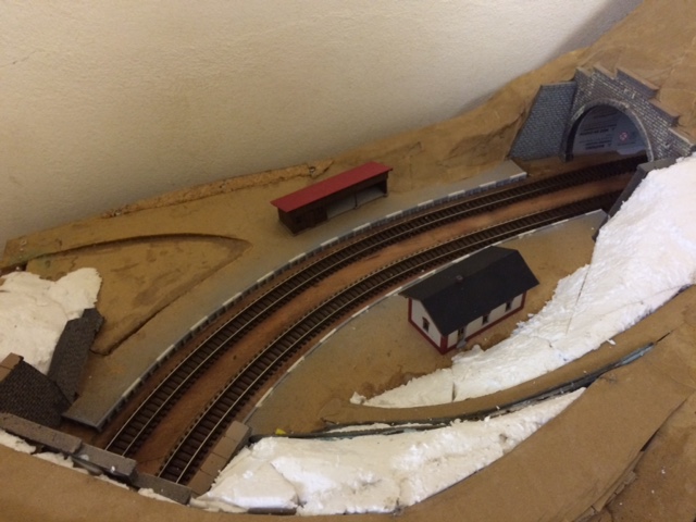

V tomto místě měl být velký kopec. Pak mi to nedalo a uvažoval jsem, zda toto místo neotevřít, ikdyž je svah ke zdi, což se moc na kolejištích nedělá. Konzultoval jsem svůj záměr i s Milanem F., který mne také ujistil, že by to zde otevřel.
Znamenalo to také dostavět roh segmentu kolejiště (zvětšit rám), protože původně tam byl prostor, že se tam dalo vlézt a třeba něco poopravit. Nakonec jsem udělal kousek od tohoto místa větší servisní otvor, kde se mohu postavit, je to jak vylézt z tanku - mám ještě další dva takové větší k údržbě a minimálně deset malých. :lol:
Pak jsem si říkal udělám si zde zastávku mezi tunely - alá Tatenice (na motorákové či osobákové hraní). Jen v oblouku, tedy spíše v přechodnici k oblouku. Což má jeden trošku malý problém z hlediska hrany a tou je vybočení vozů a zamaskovat to tak, aby nebylo moc vidět, že vzdálenost koleje od hrany není všude stejné a vůz tak dostat co nejblíže k hraně. Trošku mne mrzí, že zastávka není na tři celé Y vozy. Kompromis, ale 2 Bmo se do ní pohodlně vejdou.v Přeci jen dávám přednost hezčí krajině a nechtěl jsem to udělat na sílu.
Z retro postupů uváděných v minulých příspěvcích, mnohé osvědčené nedělám o moc jinak. Mám rád, když je to pevné, dá se to snadno změnit a upravovat. Dřevo, vruty, polystyren, papír, herkulles. :P Malinký náznak postupu z tohoto místa. Na poslední fotce se trošku ztrácí profil tělesa silnice k zastávce a nejsou vidět zítky kolem pěšiny k zastávce. Dokončení, až přestanu řezat, prachu je stále dost. Už bych chtěl, aby se to zazelenalo...
Závěrem, koupil jsem si předsériovou MTB barču. Hmm, až třetí mne uspokojila jak jízdně, tak povrchovkou. A to jsem si myslel, že po bobině bude povrchovka již jen v této úrovni. Není. Takže s tímto třetím kouskem jsem celkem spokojen a přední tabulky na šikmé tisky čísel se již dělají, přelepím a bute to fajn. Nelze očekávat, že se u Kuehna toto provedení objeví, u brejlovců to žádný trhák nebyl, takže proč ne, hlavně že je se závěskama, skrývá tak nedokonalosti, které mi trošku vadí.

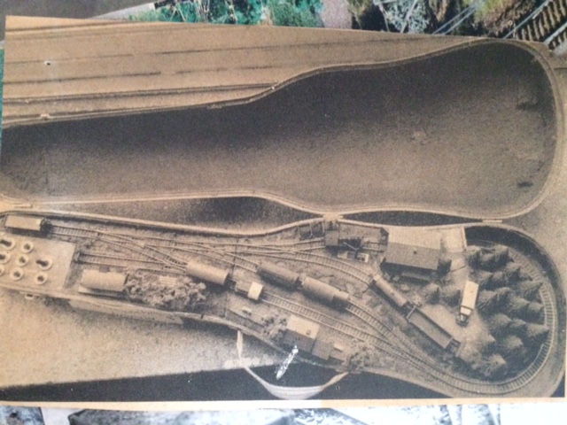

Námět pro malá kolejiště
Příspěvekod RSC » ned 23 úno, 2020 12:43 pm
A tohle na mne také vykouklo, kdyby někdo nechtěl již hrát na hudebnéí nástroj a chtěl si hrát s něčím jiným. :lol:
Nedělní dětská fantazie. Když kočička u nás musí být také mašinkou, veze si uvnitř koťátka.. . :lol:

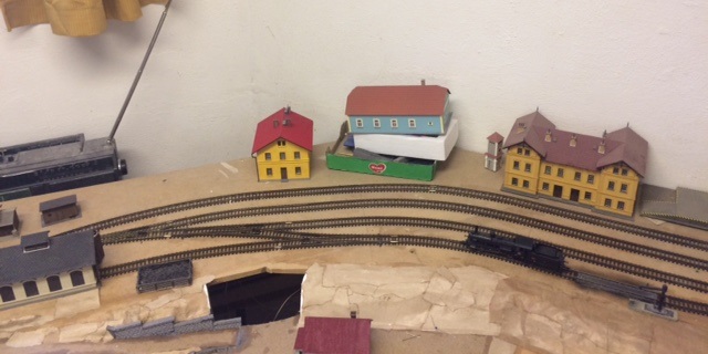

Popelové jámy
Příspěvekod RSC » ned 01 bře, 2020 7:52 pm

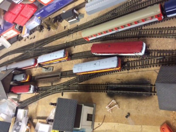

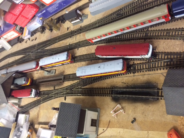

Přidal jsem si do kolejiště ještě kratší popelové jámy délek tuším cca 13 a 10 cm. Znamenalo to strhnout kousek kolejí a udělat díru k jejímu usazení, navlečení na pruty a usazení. Hloubku již jde upravit dle potřeby, mají cca 11mm. Kdyby se někomu náhodou také hodily, tak zde lze tyto jednoduché soubory k 3D tisku stáhnout: https://uloz.to/tam/_QpLSypPgmG1s .

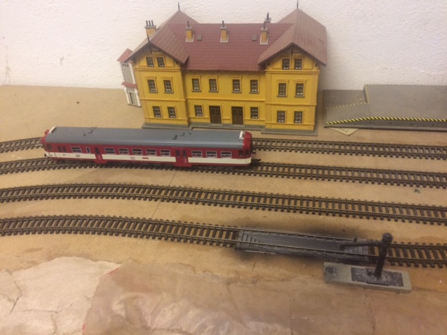

Zde krátká a delší jáma zároveň. Prostě jsem se mi to líbilo, dát zde dvě. Trošku pakárna byla vložit jámu před výtopnu, která již má uvnitř uchyceny koleje a toto nepoškodit. Podařilo se.
Dlouhou na délku Aauhagen depa někde v předešlých příspěvcích ke stažení.
A zde jsem si řekl, že dávat jámu před výtopnu nemusím, takže proč ji nevložit do nádraží, ať je to trošku zajímavější. Kdyby to bylo divné, mohu to ještě změnit.
Trošku mne zamrzelo, že MTB motorák měl krémový pruh na 3 místech jako když nedostříklý, spíše možná setřený, než zaschl. Protože tento kus jezdí tak klidně a tiše, rozhodl jsem se nedokonalost dostříknout. Zkoušel jsem také řešit i prosvítání vnitřního osvětlení, kdy jsem na tišťák nalepil stínítko a tajně jsem doufal, že by to mohlo vyjít :lol: . Není to ještě dokonalé ve tmě, je to sice výrazně lepší, ale přijde i na barvu, aby to bylo dokonalé.

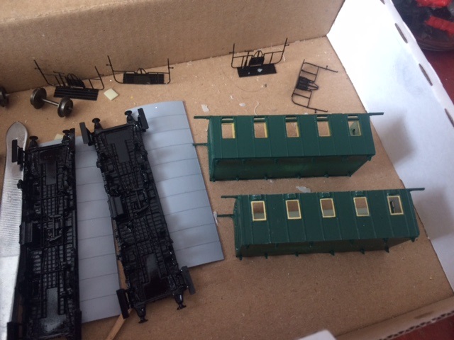

V tomto čase jsem rozdělal vícero projektů a třeba také vyhrabal stavebnice, které jsem si koupil s tím, jak je postavím, ikdyž víme, že se najde hromada jiných věcí a ony leží v polici založeny a připraveny na tu neznámou dobu...
Mám rád hodně staré železniční záležitosti, takže jsem si koupil tehdy novinkové pětiokeňáky ES. Zejména k T3 se mi líbí a neřeším vůbec to, zda a jak, navíc ji mám v různých železničních správách. Malá lokomotiva - malé vozy. Prostě se mi T3 nelíbí třeba s tříosáky, kdy E-čkový set tříosáků z první epochy jsem si třebaz objednal, ale pro jinou lokomotivu a ne pro T3, pro kterou jej jaksi nabízí, nelíbí se mi to objemovou nevyvážeností, ale to je jen můj problém.
Tyto vozy mne samozřejmě potěšily zejména tím, že stěny vozu jsou hezky odlité. Na druhou stranu mne nepotěšilo to, že něco chybělo a něco bylo lehce rozbité - asi by to chtělo balit trošku jinak, než do jednoho pytlíčku.
Obrázky v návodu jsou některé tak orientační, nevypovídající a nečitelné, že to tam ani nemuseli dávat. Já si poradím, ale návody děláme zejména pro ty, kteří potřebují pomoci. Chápu, u nich je jedno, jak si to složí a kam co nalepí. :lol:
Asi bych ocenil, kdyby součástí byly i ložiska na které by byly uzpůsobeny díry (ceně by to již neublížilo), takto jsem se celkem dlouho bavil u prvního tím, jak do toho napasovat peho, takže tři vrtáčky postupně za sehou (několikrát, než to vzdálenostně sedělo) a vůz jsem přesvědčil, že je bude mít, musí přeci hezky jezdit. Od věci by nebylo, kdyby měl i nápravy, délky os jsou různé. Pravda, mám jich doma dost na to, abych si vybral...
Dost jsem si zanadával nad řešením schůdků a jejich bytelným usazením do rámu. Osobně bych je navrhoval jinak a udělal jinak. Za mne problematické řešení a i složité, s tím, že i prasknou, takže proč nedělat věci složitěji, když jdou jednoduše. Drobnost, kderá by určitě potěšila.
Ať jsem se snažil sebevíce lepit bočnice k sobě přesně, stejně na tmelení a jemné broušení došlo, přeci jen chci mít tento hezký vůz jak ze vstřikolisu. Po čtvrté úpravě to bylo dokonalé. 8) Dal jsem do toho kousek plechu jako závaží, přijde mi že jsou teď těžší, než musely být, ale jako vůz talbot ne. Takže to bude asi OK. Hlavně, že prostým šoupnutím a pečlivým sestavením jedou daleko. 8)

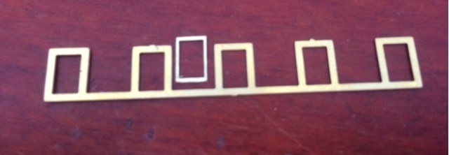

Co vůz určitě zbytečně poškozuje jsou za mne odbytá okna a musím říci, že zbytečně. Lept mohl klidně obsahovat i verzi okna na vsazení, materiál navíc by tam skoro žádný nebyl, viz obrázek a nemusel jsem se s tím tolik piplat atvar mohl i více odpovídat skutečnosti.
Když vidím jak precizně to je odlito, tak stěny mohly být klidně vyrobeny s malou drážkou na vsazování rámů oken. Protože já tyto vozy se škaredě utopenými okny jsem nechtěl, tak jsem piloval a piloval a piloval a opatrně lepil, protože takto vypadají mnohem lépe a nemohl bych to tomuto modelu udělat. Je to škoda, stejná jako např. zbytečně Wepe si kazí stavebnice tímto způsobem (ikdyž zde to tolik nevadí). Je to sice piplačka, ale vozu to určitě prospěje, zasklení je také pracnější, ale zase interiér může být hezčí, zejména pro ty, kteří chtějí svítit.
Jen pro srovnání jaký je rozdíl v řešeních (i ten lept lehce nesedí, vůči rozmístění oken) a schválně volím obrázek z úhlu, aby byl vidět rozdíl mezi stavebnicovým řešením a mým na oknech skříní vozů (určitě jsem stavebnicové řešení na žádném neponechal). Taková drobnost a jak to změní vzhled, který je někde jinde, alespoň z mého pohledu. 8) Přes to co jsem napsal, je to pěkný vůz, pěkná stavebnice, jen jsem asi trošku náročnější, nejsem, vyvážil bych kvalitu provedení všech součástí na stejnou úroveň. 8)
A z těch snad deseti věcí, se kterými si hraji paralelně, jak mne to zrovna baví nebo to schne, tak mne zase chytlo sakrální bastlení v podobě kaplí a kapliček. Tak jsem si jich několik nahrubo řízl v době, kdy laser neřezal roušky. :lol: Když to nechcete překreslovat a stříhat, tak to lze extra rychle i takto a několik vrstev zaráz, po sešití to jen vyperete, aby zmizla spálenina. Prostě technologická inovace kolegy, jak rychle řešit potřeby nedostatků. 8)

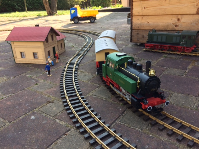

G hrátky
Příspěvekod RSC » ned 05 dub, 2020 10:13 pm
Když teď nejezdíme vlakem, je hezky, tak jsme vyhnali dnes G koleje ven i s nějakým vybavením, může to být větší svezení a nepůsobí tak obrovsky, jako doma. Když k nám někdo přišel, tak byl většinou lehce zaskočen nebo nadšen, že máme v obýváku G koleje 8) a k tomu další dopravní hračky. G jsou většinou výprodejové kousky a také část z domu vláčků, když se lividovalo. V uhláku se povozily i koťátka a nechtěly z toho ani vystoupit, jak se jim to líbilo. 8)
A také se, kromě dalších činností, bavím kapličkami, které budou tvořit celek s kostelem. Ve skutečnosti tam také jsou, ale zde jsem se skutečného provedení nedržel. Takže hrubé kapličkové stádium vypadá teď takto. Našel jsem bezva krásnou kapličku v H0, co mají v nabídce Pečky. Takovou bych bral v TT.
Promýšlím si typ střechy na velkou kapli jakou použít a variant je jaksi více. Stejně to skončí tak, že nějakou hrubou verzi vyzkouším, než udělám konečnou. Jedna věc je to nakreslit a druhá, jak to oku vyhovuje v realitě...
