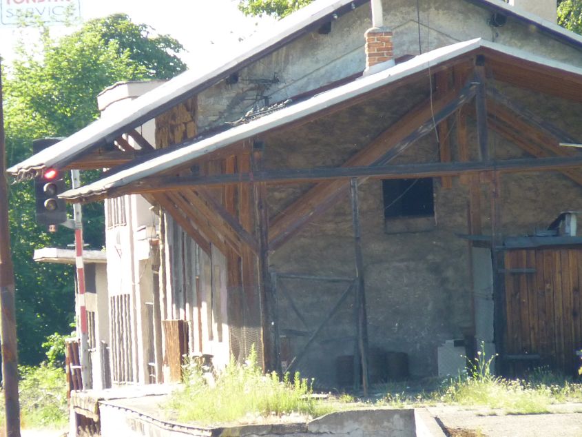

Pro úsporu místa a kolejí jde použít i kolej u skladu jako dopravní.Tak jako ve skutečnosti.

Max: O tomhle paskvilu, co je na fotce, vím, jedná se o stanici Praha Čakovice, podobnou vlastní fotku bych někde v počítači asi taky vyhrabal. Odjezdové návěstidlo u rampy skladiště... :cry: A nejen tam. Podobně je "zdopravněna" původně manipulační kolej u zchátralé rampy skladiště stanice Křinec, tam je využívána pro motor 810 směr Městec Králové (motorák otevírá dveře bna opačnou stranu, směrem od budovy k nástupišti mezi kolejemi). Vzorem pro model to pro mě opravdu není, člověk se dneska nestačí divit, co je na dráze možné (řečeno terminologií z jiné diskuse tady na fóru, jsem ohledně kolejiště sice dost "volnomyšlenkář", ale mám určité hranice, přes které nejdu, a tohle je jedna z nich).
