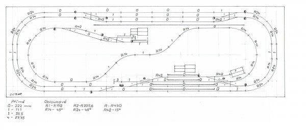

Samotr9 píše:Neplánuji dlouhou rychlíkovou soupravu, max. tři vagóny.
Existuje další možnost.Dva nákladní vlaky,dvě osobní motorové jednotky jako osobák a když se ve skryťáku spojí,mohou představovat onen rychlík.
Skryťák
------v-------nákladní vlak 1--------v-----
----v-v---osobák 1---osobák 2-----v-v---
.......-------nákladní vlak 2-------.......
v - výhybka

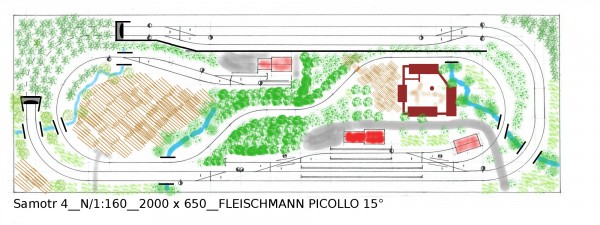

Vznikla doladěná varianta.Vše v rovině.
zadní stanice - čtyři koleje pro pět vlakových souprav /rychlík/dvě osobní motorové jednotky/dva nákladní vlaky/
přípojná stanice - zjednodušena,možnost předjíždět nákladní vlak jiným vlakem nebo osobní vlak rychlíkem na hlavní trati
lokálka - trasa decentně upravena
koncová stanice - původní,jen přidána kolej s remízou
tunel - v pravém horním rohu
Limit příloh vyčerpán
Příspěvky: 12135
Re: Kolejiště pro syna N 200x65
Příspěvekod Samotr9 » sob 01 čer, 2019 4:03 pm
Je to Milane perfektní, tohle jsem nečekal. Je to jen o tom,že nemám představu, kolik toho lze nasulcovat do tak malé šíře. :shock:

Příspěvekod Ove » sob 01 čer, 2019 4:23 pm
ta výhybna vzadu je suprová věc, tu jsem od MF odkoukal a umístil do svého kolejiště, navíc jako “předváďečku” pro dlouhé soupravy...
Příspěvekod milan ferdián » sob 01 čer, 2019 6:04 pm
Samotr9 píše:
Každý z nás umí něco jiného.Ty určitě vynikáš v jiných oblastech,kde já bych určitě tápal.Přeješ si pro svého synka to nejlepší. :wink:

Přes léto jsem to vypustil z hlavy, řešil jiné věci a plus jsem vstřebával informace od malého. Koupili jsme pár vagónků a nějaké koleje. Pořád jsme ve fázi, postavíme na stůl a po ježdění sklidíme. Synátor přišel s požadavkem, že potřebujeme nutně parní lokomotivu a další vagónky. Tak jsem mu prdnul katalog od Fleischmanna, což byla chyba. :D Za půl hodiny přišel, že zakroužkoval, co vše potřebujeme a bylo to na hypotéku :o . K vánocům dostane BR 23 se zvukem a dnes jsem potvrdil ještě Tauruse ve zvuku s osvětlenými vagónky, plus další vagónky,aby neměl jen kontejnery a cestovní vozy.
Ohledně panelu, v lednu mám domluvený hliníkový rám a konečně můžeme začít stavět na ostro. Jen si pořád říkám,jestli neudělat horní nádraží skryté, přidat most a jednokolejku s nádražím neposunout do pravého rohu. Synátor začíná být docela náročný. Uvažoval jsem i o car systému,ale když jsem si o tom něco přečetl, není to v tomto měřítku dobrá volba.
Příspěvekod Trixt » čtv 21 lis, 2019 8:56 pm
Ahoj, osobně by se mi to více líbilo. Kolejiště by nepůsobilo tak úzce. Je ale otázka, zda by nebylo lepší ji posunout jen dozadu do středu, aby nebyly obě nádraží napravo. Tam bys mohl protáhnout spíše jen nějakou vlečku. Nevím ale, jak ti vyjdou výškové poměry za statkem, pokud ho zachováš na stejném místě.
Trixt
Příspěvekod Samotr9 » čtv 21 lis, 2019 9:29 pm
Trixt píše:Ahoj, osobně by se mi to více líbilo. Kolejiště by nepůsobilo tak úzce. Je ale otázka, zda by nebylo lepší ji posunout jen dozadu do středu, aby nebyly obě nádraží napravo. Tam bys mohl protáhnout spíše jen nějakou vlečku. Nevím ale, jak ti vyjdou výškové poměry za statkem, pokud ho zachováš na stejném místě.
Mám obavy ze stoupání, chci použít vše od Fleischmann s podložím, stejně jako u starého návrhu, ale synátor začíná mít požadavky,tak bych to mohl takhle vyřešit. To stoupání je největší problém.
