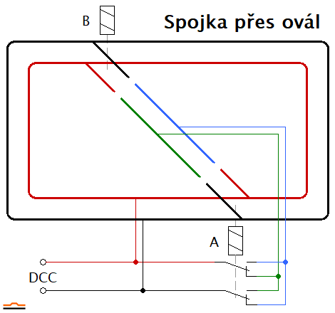

MrBlackbird:
Můžeš sice celý skryťák zapojit na jeden modul vratné smyčky, ale nám se to neosvědčilo. Problémem byl elektrický odběr více lokomotiv, později ještě zvýšený osvětlenými vagóny a zvukovými lokomotivami. Při vyšším odběru byl modul vratné smyčky nestabilní, vyložil si nadproud jako zkrat u přejezdu do úseku a občas začal kmitat (přepínat tam a zpět). Pak bylo nutné modul smyčky upravit zvýšením detekovaného proudu, který ale zase musel pokaždé protéct přes sběrače lokomotiv. Proto pokud nemáš hluboko do kapsy, budou dva moduly spolehlivější, zapojené tak jak jsi to vymyslel.
Nebo nepoužij žádný modul a přejížděj úplně bez zkratů. Stačí drobná elektrotechnická zručnost, pár součástek a můžeš polaritu přepínat spolu s výhybkami na vjezdu do smyčky. U tvého skryťáku se dvěma vjezdy ale bude zapojení záležet také na tom, jakým způsobem chceš výhybky ovládat a jak chceš skryťák provozovat, např. zda máš požadavek na současný průjezd oběma konci.

MrBlackbird:
Pokud souhlasíš s Milanem, je řešení triviální. Stačí navázat přepínání polarity celého skryťáku na jeden z přestavníků. Přestavník se dvěma volnými přepínacími kontakty ti zapojení zjednoduší (např. MTB MP-5). Když se pojede do/ze skryťáku přes výhybku A, polarita se s výhybkou do odbočky přepne podle této výhybky. Když se do/ze skryťáku pojede přes výhybku B, musí být výhybka A přestavena na rovně.
Původně jsem do schématu maloval i tlačítkovou a přepínačovou verzi ovládání výhybek tak, aby se zamezilo nežádoucímu stavu obou výhybek do odbočky. Ale pak jsem si řekl, že logiku nechám na inteligenci obsluhy, která bude vědět, že když je přepnut vjezd na A, tak nemá jezdit přes B.

D a jipol57: Chápu to dobře, že existují tři varianty:
1) Přepínání celého SN pomocí výhybkového přestavníku. To umožní průjezd pouze se zastavením, zvýší požadavek na zasvěcenost obsluhy. Vjezd/výjezd oběma směry naráz je vyloučen.
2) Napojení celého SN na modul vratné smyčky. Průjezd smyčky bude možný bez zastavení. Vjezd/výjezd oběma směry bude i v tomto případě nemožný.
3) Obě průjezdné koleje budou napojeny na vlastní modul vratné smyčky. :?: Průjezd SN bude možný bez zastavení :?: (koleje nebudou dlouhé dvojnásobek nejdelší soupravy). Vjezd/výjezd bude možný zároveň.
