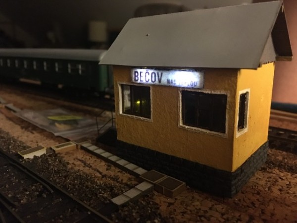

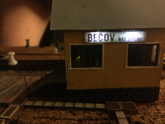

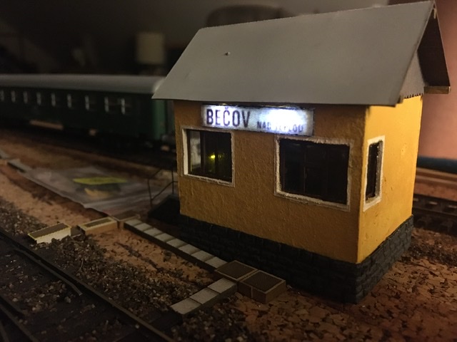

Příspěvekod Michal Šuhajda » úte 18 úno, 2020 4:59 pm
Pohyblivé signalisty sice nemám, ale už byl zaveden elektricky proud a zprovozněno osvětlení.
Poté začala stavba výpravní budovy. Kromě drobné úpravy nepřesnosti u jednoho štítu, vše sedí. Nemáte vhodný tip jak vytmelit rohy?
Ta bludička v okně je stolní lampa
Už to svítí, bohužel stolní lampa se kterou jsem se přál skoro celý večer moc nevynikne.

Příspěvekod cipisekmp » úte 18 úno, 2020 6:30 pm
Ahoj, ja jsem tmelil teda styrodur ale pouzil jsem tmel na sadrose. Myslim ze by to slo i u papiru.

Příspěvekod marwin » úte 18 úno, 2020 6:56 pm
papirove stavby taky tmelim tmelem na sadrokarton. Nepropada se a pekne se brousi.

Příspěvekod Michal Šuhajda » úte 18 úno, 2020 8:41 pm
Ahoj, myslíš okna na Stavědlech? Tam jsou jednoduchá, stejně jako ve stavebnici. U té stavebnice mě to trochu zamrzelo, ale snad to přežiju.
Na to tmelení jsem chtěl použit Ostafix, ale vyschnutí mi a v západních Čechách jsem ho nenašel.
Příspěvky: 2617

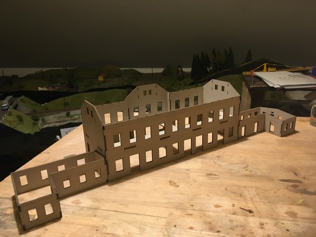

Příspěvekod Michal Šuhajda » pát 21 úno, 2020 9:57 am
Pustil jsem se do barvení (stříkání) detailů na budovu Bečova.
Pokud máte nějaké tipy, jak na to, budu rád, ať zbytečně neprošlapávám slepé uličky.
Zatím jsem došel k následujícím zjištěním:
1. Díly nemohu barvit před vyřezáním. U 90% dílů potřebuji nabarvit i hrany, a k těm se barva laserovanou štěrbinou nedostane. Zajímavé je, že dle fotek z návodu používal autor stavebnice právě tento postup.
2. Díly nemohu barvit volně. Při prvním pokusu jsem si lehké dílky pochopitelně rozfouknul po stole - čekal jsem to, byl to řízený pokus.
3. Barvit dílek po dílku v pinzetě je hrozný opruz, při počtu dílů v řádu desítek - stovek - Každý se musí vzít několikrát (s prodlevami na zaschnutí jednotlivých vrstev barvy)
4. Dílky nalepené na malířskou lepící / maskovací pásku. Jde nastříkat více dílků najednou. připravím si pásky s dílky a pak stříkám. Ale stále mám problém s nabarvením krátkých hran.
Zřejmě kvůli turbulencím vzduchu v koutě a při nárazu na plochu (pásku), kde jsou díly přilepené, se barva k hranám špatně dostává. Takže opět přichází na řadu bod 3.
5. Barvit štětcem - to beru jako poslední možnost, ještě jsem se do toho nepustil.

Příspěvekod radeksindy » pát 21 úno, 2020 10:17 am
U budov vždy barvím až po sestavení s výjimkou dřevěných staveb. Mořit po slepení se nedá, protože v místech nasklých lepidlem dřevo nesaje mořidlo. Budovy z papíru nebo plastu stříkám vždy až po slepení, protože stejně potřebuji zamaskovat tmelení. Jenom dolepované a dosazované díly jiné barvy jsou stříkány nebo barveny zvlášť. Díly jako okna (nejen u budov, ale i u vozů) lepím na pásku a stříkám. Na místa v koutech je nutné zmenšit trysku a tlak (0,8 atm, klidně i méně, co snese barva s pistolí). Ale ani při použití výše uvedených postupů se občas nelze dobravování nebo předbarvování štětcem vyhnout.
