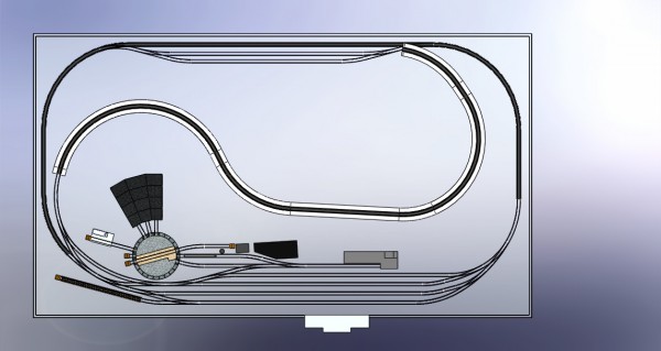

Příspěvekod Rocky_MK » ned 06 dub, 2014 9:18 am
Trochu jsem vychladl a rád bych uvedl na pravou míru, proč jsem sem svůj návrh vlastně dával. Neměl jsem to vůbec dělat, mohlo mě napadnout, že tím Vás modeláře - profesionály nejspíš jenom pobouřím, ale většinou, když dělám něco pro mě nového (např. elektroniku ke kytaře, nový rc model apod.), tak svůj úmysl zveřejňuju na odpovídajícím fóru (hudebním, rcmanii), abych si nechal poradit anebo aby mě někdo varoval, proč takhle nemůžu dál postupovat. Za stejným účelem jsem dával svůj návrh sem. Opravdu si nemyslím a nikdy jsem si nemyslel, že jsem stvořil něco úžasného a chtěl se ukájet chválou ostatních, jak psal Jirka1! Uznávám, že jsem asi nevhodně formuloval svůj dotaz. Každopádně chtěl jsem jen trochu pomoct s návrhem. Nechtěl jsem ani nikoho urážet, přece když já potřebuju pomoc a rady, tak o ne žádám s jistou zdvořilostí, což jsem taky ze začátku dělal.
Za konstruktivní kritiku jsem ale nepovažoval to skryté nádraží, které mi neustále někdo vnucoval, když jsem výslovně psal, že jej nechci. A z toho si ještě vyvodí, že když nechci pracovat na něčem, co nechci mít na kolejišti, automaticky na to jdu stylem ,,čím míň práce tím líp" :roll: . Ano, je fakt, že kolejiště bude zvýšené v části pravé zadní (hlavní trať v tunelu), vedlejší nahoře na ní, ale copak by se do takového tunýlku nějaké skryté nádraží vešlo? Kdyby ten tunel alespoň šel "ven z panelu", ale on jasně někde začíná a jasně někde končí, je dlouhý +- jako jeden kratší vlak a jak by to vypadalo, kdyby do toho tunelu jedním koncem vjel vlak a už z něj druhým koncem nevyjel? Skrytá nádraží v tunelech, která jsem dosud viděl na fotkách či pláncích, měly jeden vjezd, kterým vlak vjel jakoby ven z panelu (protože druhý konec tunelu už tam nebyl), ve skryťáku se buď otočil a jel zpátky (nebo projel nějakou trasu pro prodloužení doby jízdy aby to vypadalo, že odjel a po nějaké čase se zase vrací) anebo zajel na nějakou odstavnou kolej, zastavil a z jiné odstavné koleje vjel na trať jiný vlak, pro naznačení různorodého provozu. Takto jsem já pochopil smysl skrytého nádraží, pokud jsem ho pochopil blbě, beru zpět! Ale jak mám skryté nádraží nacpat do takového tunýlku pro jeden vlak? Vždyť z jedné strany už je okraj (roh) panelu a z druhé skalní stěna, kterou bych mohl sice obětovat, ale to by s sebou neslo zvýšení i jiných částí kolejiště, jak jsem psal. Tudíž by se zvedla např. celá zadní polovina panelu včetně té koncové zastávky, proto jsem mluvil o zvýšení kolejiště.
Dále k depu - beru to, chtěl jsem slyšet, jestli jsem nevyplodil tímhle návrhem blbost. Dozvěděl jsem se, že jo, což mě nepřekvapilo, ale překvapilo mě, že až takovou. Ale koleje ve stanici jsem předělal, čímž jsem, Milane, opravdu neočekával, že si z toho bude někdo sedat na zadek, ale další připomínky. Těch se mi dostalo, tak jsem se rozhodl použít nákres od czhuntera a předpokládal jsem, že když mi to nakreslil někdo, kdo tomu evidentně rozumí 1000x víc, než já, tak to asi blbost nebude. Až na to depo. Jo, já chápu, že asi neexistuje taková malá stanice, kde by byla točna s depem, jenže já to tam chtěl udělat jen tak, pro radost, jako atraktivní doplněk a protože chci - což jsem zdůraznil. Než abych tam dělal nějaké domečky, které se mi nelíbí, tak si tam udělám depo a zamodelařím si na točně, zbrojení apod. Toho jste se v mžiku chytli - proč si zaplácnu takový prostor depem, když "chci modelovat hlavně krajinu". Vždyť jsem už v prvním příspěvku zmínil, že chci modelovat pouze krajinu a pár drážních staveb! Kdyby mi vadilo, že si takový prostor zaplácnu depem, tak bych ho tam snad vůbec nedával, ale když je tam od začátku, tak se dá pochopit, že mi to teda asi nevadí.
Barbucha se ptal, proč chci nějaké rady, když mě potom skoro uráží, pak ta prezentace ztrácí jakýkoli smysl. Na to mám takovou odpověď, že mě neuráží rady, ale nechápu, proč mi někdo pořád dokola vnucuje skryté nádraží, opakuje, že depo v takovéto staničce je nesmysl a vyvozuje si z toho něco, co není pravda - např. to, že s tím chci mít co nejméně práce. Nezlobte se na mě, ale to mi přijde asi jako kdybyste se zeptali hodináře, proč do těch hodinek nezabuduje vodotrysk, a když by odpověděl, že tam nic takového nechce, osočili byste ho, že s tímhle přístupem ty hodinky nemá vůbec opravovat, když s tím chce mít co nejméně práce. Za rady, které pro mě byly přínosné, jsem poděkoval a něco si z nich skutečně vzal. Já si vážím toho, že někdo ztrácí svůj čas tím, že mi vypisuje sáhodlouhé elaboráty o tom, proč to tak mám a nemám dělat!
czhunter - ten rozdíl, o kterém píšeš, si zhruba uvědomuju. První nápad postavit si panel, jsem dostal cca před 4 měsíci, se začátkem stavby nepočítám dřív, než v půli června (až skončí zkouškové období). Nebudu přece řezat dřevo, když ještě nemám ani kolejový plán (nechci vědět, co byste mi napsali na můj první návrh :D)
Milan Ferdián - nikdo mi v tom nebrání, jen nechápu, proč mi musí 256 uživatelů opakovat, že to depo je tam takový nesmysl a odsuzovat mě kvůli tomu. Proč ho tam chci, jsem řekl několikrát.
Nevím kolik podobných kolejišť jste zde viděli, ale nepochybuju o tom, že spousty. Nikoho jsem nechtěl tou poznámkou o probírání u piva urazit, jen jsem už byl prostě úplně rozčarovaný. Po tomto fóru se už nějakou dobu rozhlížím a vím, že zdejší lidé mají za sebou výtvory, které jsou opravdu profesionální (aspoň z mého pohledu laika). O to víc mě uráží, že mám pocit, jako by automaticky předpokládali, že můj první návrh bude na stejné úrovni. Nejsem na větvi z toho, že není po mém.
Netvrdím, že tady nikde není plánek, který by mi vyhovoval, ale tvrdím, že z toho, co jsem zatím viděl, mě nic neoslovilo (nebo oslovilo, ale nemám na to prostor/peníze/zkušenosti apod.). Dívám se po všech měřítkách - je mi jedno, jaká je to velikost, jde mi pouze o kolejový plán. Ten už si dokážu zmenšit nebo mírně upravit, aby mi vyhovoval. Pokud teda samozřejmě nejde o kolejiště např. H0 6x4 metry, že jo...
A nedivil bych se, kdybych si prostě nevybral. Pokud je můj návrh taková blbost, jak se mi asi bude pozdávat něco, co blbost není a kolejí je tam polovina...
Pokud jsem někoho urazil, tak se omlouvám. Přišel jsem se zeptat s pokorou, ale žádnou jsem ve většině odpovědí nenalezl. A upřímně doufám, že po tomto vysvětlení se tady už nenajde nikdo, kdo by měl pocit, že si myslím, že jsem přišel na nějakou revoluci a čekám jen samé uznání. Pokud jo, zřejmě se už na nic ptát nebudu.

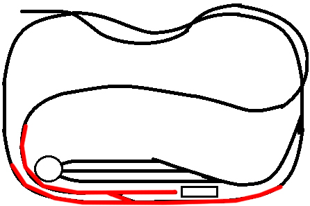

Zeptám se tedy jinak. Mám k dispozici prostor cca 1200x750mm a chtěl bych udělat kolejiště s hlavní tratí a stanicí s točnou, ideálně i s odbočnou tratí do koncové zastávky pro motoráček. To vše ve velikosti N. Mám 7 rovných výhybek (4 pravé, 3 levé). Přikoupit pár dalších není takový problém, ale mám za to, že na tento prostor je jich až dost. Provoz dieselový a parní, použití plechového kolejiva Piko a analogového ovládání - Piko FZ1+2 pulsní regulátory - nezávislý provoz na hlavní trati a ve stanici, max. 2 vlaky současně. Stanice může být i úvraťová (je to ta, do které se vjíždí pouze po jednom zhlaví?). Rád bych tam měl i menší sklad s nakládací rampou.
Mohu dostat nějaký tip na plánek? P.S. Základní desku je možno mírně prodloužit nebo rozšířit.
Třeba takhle už by točna smysl měla, ne?

Rocky_MK píše:Třeba takhle už by točna smysl měla, ne?
Ne, neměla.
To, co jsem do plánku zvýraznil červeně, to je motiv zvaný "odbočka na širé trati". Je to zajímavý námět na malé kolejiště, ale pro to, aby byl i provozně atraktivní (jak pro tvůrce, tak pro diváky), vyžaduje velké skryté nádraží - v podstatě musíš simulovat, že nějaké vlaky jedou po hlavní trati rovně, nějaké odbočují, a pak se zase postupně ze svých směrů vracejí.
U odbočky ale není potřeba, aby bylo depo, v podstatě by to ani nebylo žádoucí, protože by manipulace s lokomotivami z/do depa odbočku jen zbytečně blokovala.
Ve skutečnosti je to podobný nápad, jako postavit parkoviště uprostřed křižovatky (a i to určitě někde existuje :) ).

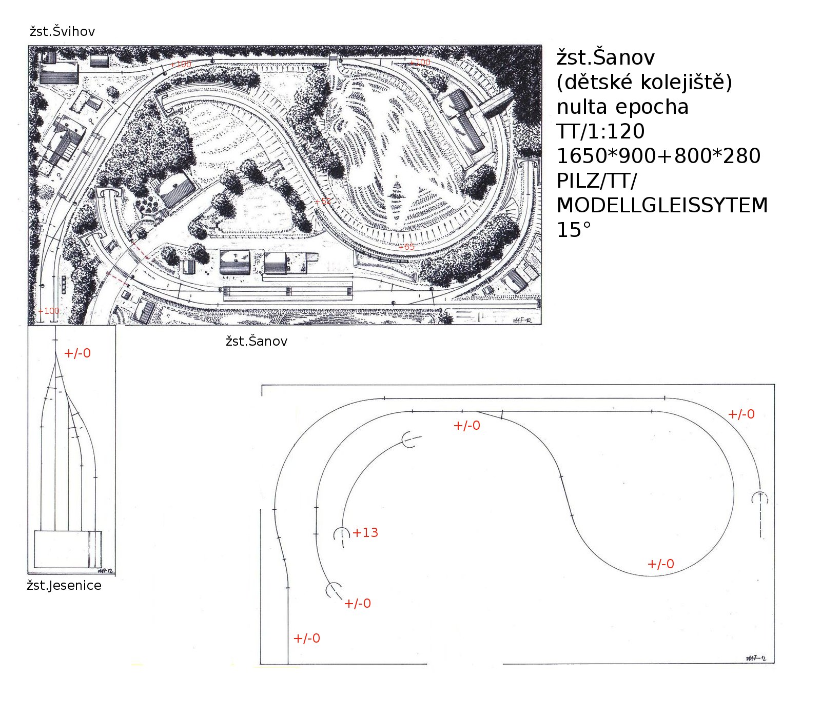

Zkus načerpat inspiraci u kolejišť, které kreslí zdejší mistr Milan Ferdián a ředí je do kategorie "dětské".
Také kolejiště je proti "profesionálnímu", jak je nazýváš ty, o něco zjednodušené, obvykle sice má skryté nádraží, ale i to bývá co nejjednodušší (třeba jen dvě výhybky v tunelu), třeba tady: viewtopic.php?f=1&t=7817&start=165
Edit: Ještě jsem dal do přílohy kolejiště Milana - "žst. Šanov", které ukazuje dvě věci - jak strašně jednoduchá může být odbočná stanice, a že skryté nádraží můžeš mít klidně mimo hlavní panel. I když si tisíckrát říkáš, že SN rozhodně nechceš ... stejně ti poradím, radši s ním počítej. Dá se teď vyřešit jednou výhybkou v tunelu, ze které povede trať mimo panel. A je lepší ji tam mít (nebo s ní aspoň počítat), než nemít, a pak překopávat půl kolejiště.
