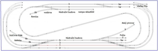

když už Milan avízuje v patičce, že nebude mít měsíc počítač, dovolil jsem si přiložit svůj pokus. Cílem bylo získat více místa pro stoupání, aby horní nádraží mohlo být plnohodnotné.
Všechny části jsou viditelné, kromě skrytého tříkolejného nádraží.
Na hlavní trati se mohou míjet Os(patra) a rychlíky (5 ypsilonů).
Taktéž je zde místo na Pn vlak, ze kterého se může odpojit zátěž pro hlavní nádraží, tak pro menší nádraží. Manipulaci může zajistit kocour.
Hlavní nádraží umožní přijímat jeden poštovní vůz (kolej č.7), pro pivovar 2 vozy (pivo a slad)
Na 5b může být malá stáčírna PHM, na 3b remíza pro kocoura.
Na 5a je možné odstavit Balm od MOs.
Dopravní koleje jsou 5, 3, 1, 2. Manipulační koleje 3b, 5b, 5a, 7, 9.
Hlavní nádraží je kryto pěti vjezdovými návěstidly. Odjezdové jsou u koleje 2, 1, 3 u obou zhlavích. U 5. koleje je pouze u pravého zhlaví.
Na vedlejší trati jezdí jen MOs a Mn vlaky. Jedná se o dirigovanou stanici. Návěstidla nejsou třeba, jen lichoběžníková tabulka na vjezdu.
Nahoře v horách je hodně dřeva, tak je zde pila (3a) a malá remíza a vodárna. U nádražní budovy je rampa a skladiště (spěšniny a kusovky)
Hlavní trať může do skryté části klesat 1-2 cm. Do horního nádraží trať na své délce v pohodě nastoupá 4-5 cm.
Hlavní dolní nádraží se obsluhuje z jihu. Horní nádraží ze severu.
Výkres ve scarmu mohu poskytnout. Použité kolejivo Fleischmann Piccolo.

Re: Kolejiště pro syna N 200x65
Příspěvekod Samotr9 » čtv 30 kvě, 2019 6:01 pm
Ahoj Dino,
moc díky za tvůj pohled a návrh. Bohužel už je to moc složité. Původní záměr byl postavit kolejiště pro 5-ti letého kluka a hlavně,abych to nestavěl x-let. Navíc jsem absolutní začátečník, takže se ve spoustě významů a zkratek motám jak vítr v bedně a všechno se učím, což v mém věku už není legrace. :D Jen DCC odkazy od Fuldy, čučel jsem na to jak bacil do lékárny. To co jsi navrhl, to už je moc.
Kdyby si někdo chtěl pohrát s výškami, klidně poskytnu soubor. Hodně se s tím peru a moc mi to nejde. :?
Samotr9
Příspěvekod dino » čtv 30 kvě, 2019 6:30 pm
Samotr9 píše:Ahoj Dino,
Jasně, ty jsi investor. :D Držím palce s nelehkým rozhodováním.
Moje malé děti už se perou, které z nich bude řídit stanici. U toho řeší telefonování, nabídky a ohlášky. Je to jen otázka času, kdy jednoduchý okruh přestane bavit.
dino
Příspěvky: 81
Registrován: ned 12 led, 2014 2:36 am

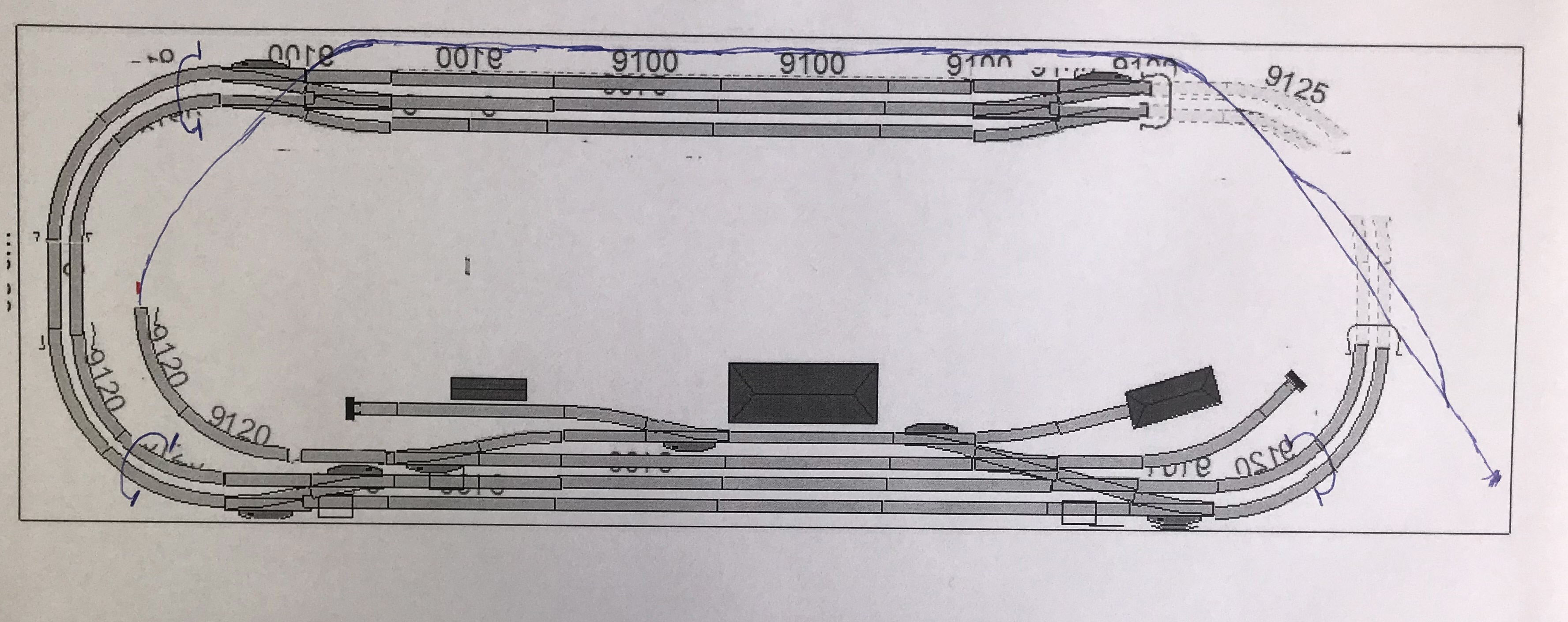

Příspěvekod HonzaM » čtv 30 kvě, 2019 10:00 pm
Je škoda že vlaky na hlavní trati nelze vůbec sledovat jak jedou po trati, v tom Milanově návrhu vyjedou z tunelu, projedou nádražím a zmizí v tunelu. Sledovat lze jen vlak na vedlejší trati. Bude tohle děti bavit? Mám tři vnuky, baví je vzít si každý jeden vlak a sledovat ho jak jede po trati z jednoho nádraží do druhého, každý má samozřejmě svůj ovladač (nebo třeba smartphone). Obvykle jeden ovládá stanice a druzí dva jezdí. Jakou máš představu o tom jak si budou hrát?

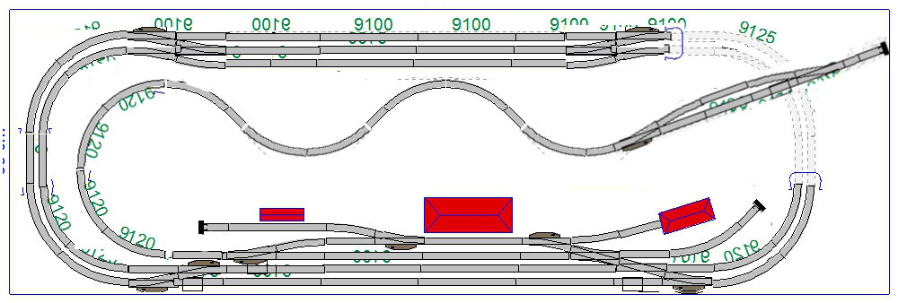

Příspěvekod milan ferdián » pát 31 kvě, 2019 7:11 am
Příspěvekod Trainmaniak » pát 31 kvě, 2019 8:37 am
A co místo lokálky udělat nějakou vlečku v základní úrovni ve volném místě v oválu? Nic nezvedat, pak bude i druhé nádraží vidět a vlečka (továrna, nákladiště, uhelné sklady...) nabídne další možnosti provozu/posunu.

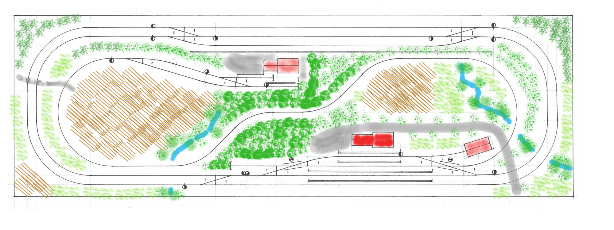

Příspěvekod milan ferdián » pát 31 kvě, 2019 9:10 am
Když tak nad tím přemýšlím,mít vše v jedné rovině bez stoupání,odkryté,no za úvahu by to stálo... :mrgreen: :wink: Jaké vlakové soupravy tam budou :?:
Příspěvky: 12200
Příspěvekod milan ferdián » pát 31 kvě, 2019 5:45 pm
Pokus.Vše je v jedné rovině a otevřené.Mezi zadní stanici a koncovou,širou trati lokálky je poloplastická kulisa.Mezi koncovou stanici,širou tratí a přípojnou stanici byl vložen hustý listnatý les.Tím jsou od sebe opticky rozděleny.

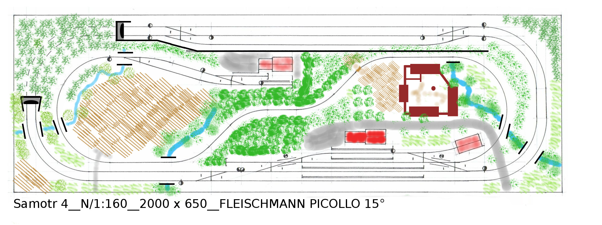

Příspěvekod Samotr9 » pát 31 kvě, 2019 7:24 pm
Ještě mě v práci napadlo toto řešení. Jen jsem to teď rychle načrtl propiskou.
Lokální trať stoupá, nahoře bude u druhého nádraží betonová stěna.
Provoz bude jeden rychlíkový vlak a dva nákladní.
PS. Milane ten tvůj poslední návrh je absolutně boží,jen budu muset pravou stranu zatáčky k druhému nádraží schovat do tunelu. Malý mi dal tunel příkazem. :D
Příspěvekod milan ferdián » sob 01 čer, 2019 8:09 am
Samotr9 píše:Ještě mě v práci napadlo toto řešení. Jen jsem to teď rychle načrtl propiskou.
Nenastoupáš,protože trasa je krátká.
Samotr9 píše:Provoz bude jeden rychlíkový vlak a dva nákladní.
Jen přestup rychlík - 810.
Samotr9 píše:PS. Milane ten tvůj poslední návrh je absolutně boží,jen budu muset pravou stranu zatáčky k druhému nádraží schovat do tunelu. Malý mi dal tunel příkazem. :D
Já jej přehodil na levou horní stranu.Máš tam dodatečně i ten statek.Nezapomeň,že stodola je situována směrem k poli.
