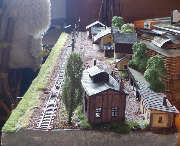

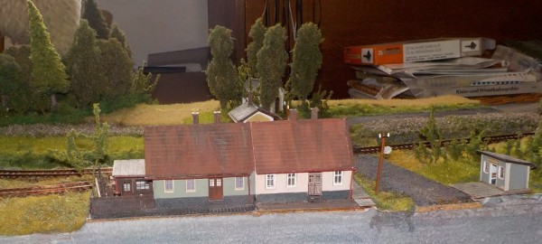

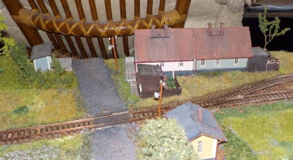

Jo, Milane, máš tu další realizaci. Akorát to neni v původně rozepsaným kolejivu, ale v Kuehnu a tudíž to je větší. Taky jsem s tí nepočítal do almary. Rozložení stanic na sucho jsem ti kdysi posílal, ale na sucho z Kuehna jsem tvejch věcí poskládal víc. Konečné rozhodnutí padlo někdy kolem loňskýho listopadu a pak už se utrácelo za nezbytný kolejivo a domečky. Stavět jsem začal, když už jsem se moh relativně normálně hejbat. Splasknutí po kuchání trvalo víc jak měsíc a pořád to není úplně optimální. Tou dobou jsi pro změnu odpadl ty... Krajinu jsem dopáchal k obrazu svému, ale víceméně v intencích návrhu. Co se týká kolejiva, sežralo to jeden a půl startsetu a k tomu tři výhybky navíc.
Práce pomalu pokračujou - vyštěrkoval jsem silnici, ''zatáhl'' jemnou frakcí hrubé povrchy obou stanic a osadil objekty a vydláždil náznak fabriky u vlečky. Chybějící objekty a obilné foliáže už jsou na cestě (od pondělka ve spárech pošty). Takže víkend a část příštího tejdne bude domečkovaná, pak výtvory osadím a budu čekat na ploty MSC, objednaný u Švíglera (s nima dosadím i zbytek stromů). V mezičase zkompletuju leptaný c. a k. šraňky od Hekttora - jen jako trvale staženou maketu. Jízdní doby budou kratší, než čas nutný k modelovému stažení šraněk (vyzkoušeno u loňského kochacího kroužku v H0.
Až bude základ, začnu dosazovat detaily (makety výhybkových návěstidel, námezníky, značky, vercajk k zauhlování, cedule, telegrafní sloupy, studny, lavičky). Tou dobou ale budu zaručeně v pracovním procesu, takže to už bude na dlouho...

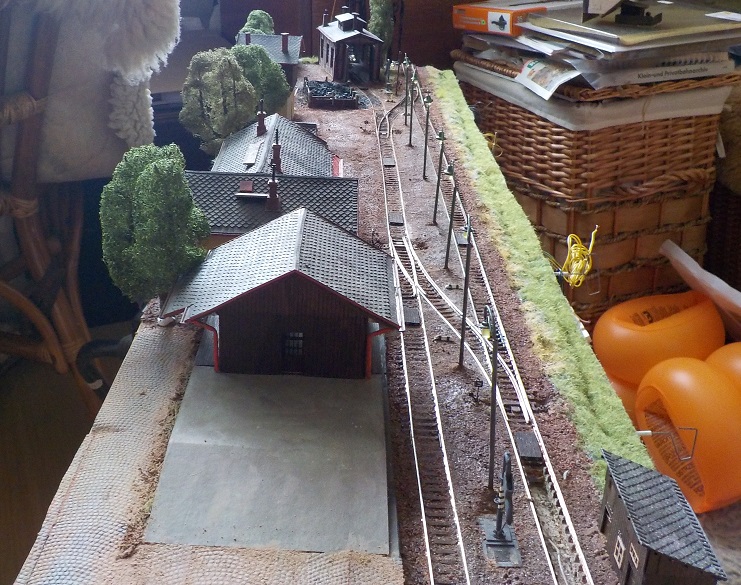

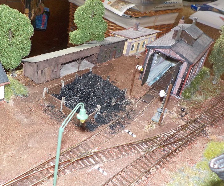

Příspěvekod Střelec » stř 06 črc, 2016 3:14 pm
Poslední změny - figura s uhlím a náznak fabričky..
Příspěvky: 1961
Re: Ferdiánovská variace - Líny
Příspěvekod milan ferdián » stř 06 črc, 2016 4:08 pm
Michale,šikovné a pěkné :wink: .

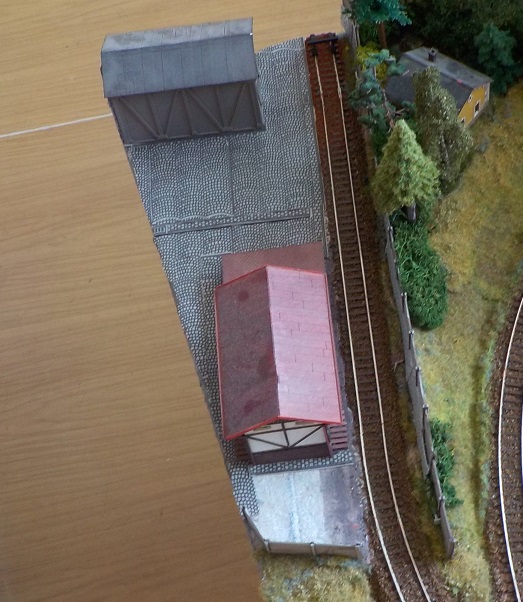

Příspěvekod Střelec » čtv 07 črc, 2016 5:51 pm
Pokud to někomu pomůže:
Figura na uhlí je z betonovýho plotu MSC, lehce prostříhanýho nůžkama, uhlí je pravý - nadrcený ze dvou kousků, co loni na Šumavě spadly z lokomotivy.
Dlažba ve fabrice je samolepicí od Nocha. Původně snad H0, ale spíš bych to odhad na H0/TT, velikost dlažky odpovídá nejlepšímu materiálu na barikády. Prodává se to v podobě s rovnými pásy s kanály po okrajích. Měl jsem jen zbytek (asi 30 cm), takže tovární dvůr je ve skutečnosti puzzle z několika velkých a řady malých kousků.

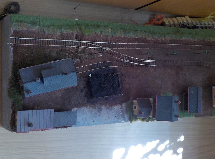

Příspěvekod Střelec » pát 15 črc, 2016 3:30 pm

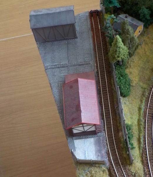

Stavba lehce popolezla, dorazily chybějící stavby (bohužel jedna chybí i nadále - v balení označeném jako TT byly výpalky H0) a obilné lány. Tož jsem postavil a osadil, co šlo. Jako první šla kůlna pro účely udržovací na volný plac za výtopnou.
Příspěvky: 1961

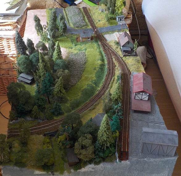

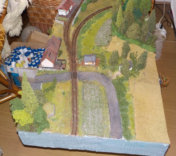

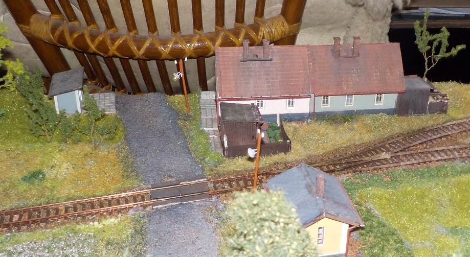

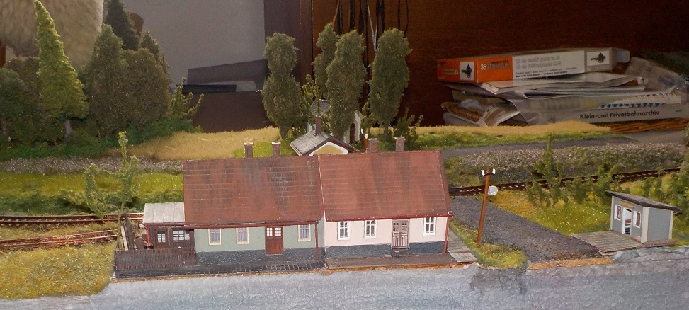

Příspěvekod Střelec » pát 15 črc, 2016 3:47 pm
Posléze jsem dováděl na dílu s krajinou - obilí a řadový domek, upravený ze stavebnice KB, aby šel opravdu do řady. Posléze přibyly patníky a nějaké telegrafní sloupy. Retuše přechodů mezi porosty, úpravy silnice a další detaily přijdou na řadu později. Taky musím sestavit a osadit šraňky. Z pod Polákova obilí po okrajích leze černý gumovitý podklad (při trhání se trochu natáhne), takže bude co upravovat. Obilí je navíc moderní - nízké. Staré druhy, rozšířené masivně cca do 60. let byly dvoj- až trojnásobně vyšší a stavěly se z něj panáky (odhadem 120-150 cm, sláma se musela řezat). Panáky jsem viděl u nás jen jednou - kolem roku 1970 okolo Žichovic, to mi bylo pět. Později už jsem je zahlédl jen na soukromých políčkách v Rumunsku.

Čím se míň dostanu ven, tím víc krajiny si musím spáchat doma.
Ale nějak to po úspěšným rozjezdu není ono. Čekají mě retuše spojů foliáží a je otázka, jestli to klapne. O obilí od Poláka jsem se už zmínil. Druhej problém je podklad foliáží od Modelscene. U nových je příliš pevnej, takže se špatně trhají a u menších kusů je víc ultradlouhých modrých chlupů z podkladu, než zeleně, co by měla být správně vidět. Takže je větší práce s maskováním spojů, což docela otráví.

Příspěvekod hopeter » pát 15 črc, 2016 4:58 pm
Pěkná práce. Jenom si tak říkám jak to bude držet ve spojích panelů...asi bych dříve než krajinu řešil čela panelů atd. Bylo by škoda tak hezkou krajinu mít ve spojích olámanou a zborcenou...
Příspěvky: 3060
Příspěvekod Radek Strnad » pát 15 črc, 2016 7:19 pm
No jo, já jsem si také s foliážemi od Poláka a MSC užil. Některé od Poláka s tvrdým podkladem jsem musel dočasně přišroubovat, než zaschlo lepidlo. Máš to pěkné a zajímavé. Možná bych povyměňoval některé stromy. Třeba je to foťákem, ale na některých fotkách mi to přijde takové mnohobarevné. Za mně jinak palec nahoru.

Příspěvekod Střelec » ned 17 črc, 2016 4:02 pm
Vesele barevné stromy jsou od Jordana. Až budou peníze na lepší (jak jehličnany, tak listnáče - patrně od Bezuchy), tak je vyměním. Možná vyhandluju i ''plyšáky' od BTTB (prodávalo se to jako ''jedle''), ale ty mi nepřipadají tak hrozné. Dlouhé pseudomodříny od Jordana ale tvoří protinárazovou ochranu v případě, že se odstavený segment při přemisťování skácí. Už povrch krajiny zachránily dvakrát. Na dvou segmentech jsou rozmístěné i tři řopíky, výrazně patrný je ale jen jeden.
