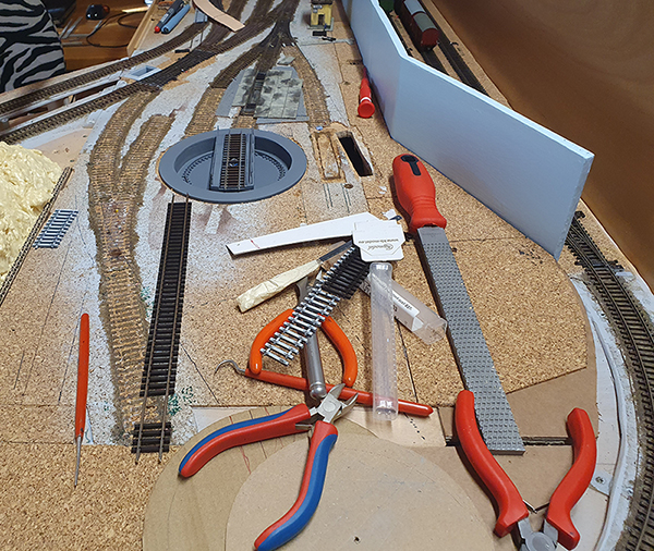

Příspěvekod Libor » pát 26 čer, 2026 12:42 pm
Červen 2026
Jeden z Vás zde často píše o výrazném zpomalení stavby v okamžiku, kdy se na kolejišti začne dát jezdit. V mém případě možnost ježdění neznamenala jen zpomalení stavby, ale došlo i na podstatnou rekonstrukci části kolejiště s depem. Nikdy jsem nijak netoužil po točně, ale právě při různém relaxačním a zkušebním ježdění jsem si uvědomil, že chybí možnost otáčení parních lokomotiv. Líbil by se mi i triangl, ale po prozkoumání prostorových možností jsem se smířil s tím, že tahle věc se mi tam opravdu nevejde. Takže točna. Jak jsem zmínil v květnovém reportu, stejně mne čekala přeložka vlečky k továrně, tak jsem to tedy vzal zgruntu. Objednal jsem točnu, „vytrhal“ koleje i s jednou výhybkou, poodpojoval dráty v podpalubí, přemístil díru pro jámu pod výtopnou (s výtopnou potřebuji trochu uhnout, aby se točna dobře vešla) a vyhlodal díru na točnu. Aktuální stav na fotce.

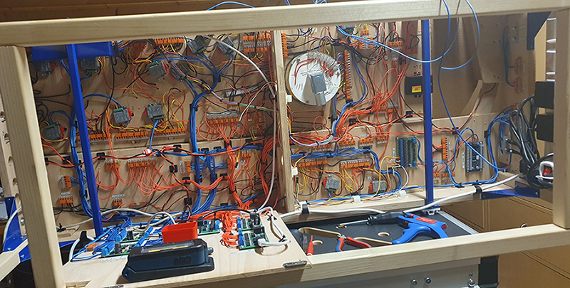

Příspěvekod Libor » pát 31 črc, 2026 4:39 am
Červenec 2026
Léto je v plném proudu, teploty některých dnů hraničí s šílenstvím a berou chuť a sílu cokoliv dělat (alespoň v mém případě). Přesto se mi podařilo dokončit plánované přeložení kolejí a finální usazení točny. Příslušný segment je momentálně překlopený na bok a dokončuji drátování v podpalubí.
Nevzpomenete si někdo na tu pohádku o digitálu? Tu o těch dvou drátech, které stačí? :lol:

Příspěvekod sidlo » pát 31 črc, 2026 5:44 am
Já tam vidím dráty dva. Jeden modrej a druhej oranžovej.

Příspěvekod radula63 » pát 31 črc, 2026 6:20 am
Libor píše: Nevzpomenete si někdo na tu pohádku o digitálu? Tu o těch dvou drátech, které stačí? :lol:
Ale však tam dva dráty stačí... avšak v zásuvce 230V AC - fáze a nulák. A vo tom to je :lol:

Příspěvekod Jiri Dvoracek » pát 31 črc, 2026 7:45 am
sidlo píše:Já tam vidím dráty dva. Jeden modrej a druhej oranžovej.
Bohužel, tady je očividně ještě žlutý drát :mrgreen:
