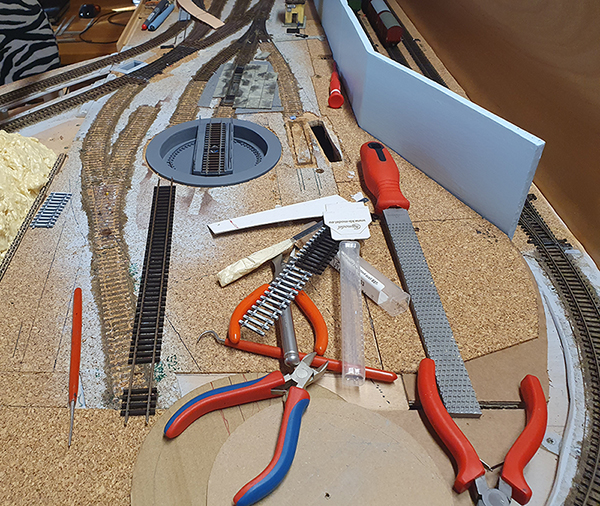

Příspěvekod Libor » pát 26 čer, 2026 12:42 pm
Červen 2026
Jeden z Vás zde často píše o výrazném zpomalení stavby v okamžiku, kdy se na kolejišti začne dát jezdit. V mém případě možnost ježdění neznamenala jen zpomalení stavby, ale došlo i na podstatnou rekonstrukci části kolejiště s depem. Nikdy jsem nijak netoužil po točně, ale právě při různém relaxačním a zkušebním ježdění jsem si uvědomil, že chybí možnost otáčení parních lokomotiv. Líbil by se mi i triangl, ale po prozkoumání prostorových možností jsem se smířil s tím, že tahle věc se mi tam opravdu nevejde. Takže točna. Jak jsem zmínil v květnovém reportu, stejně mne čekala přeložka vlečky k továrně, tak jsem to tedy vzal zgruntu. Objednal jsem točnu, „vytrhal“ koleje i s jednou výhybkou, poodpojoval dráty v podpalubí, přemístil díru pro jámu pod výtopnou (s výtopnou potřebuji trochu uhnout, aby se točna dobře vešla) a vyhlodal díru na točnu. Aktuální stav na fotce.
