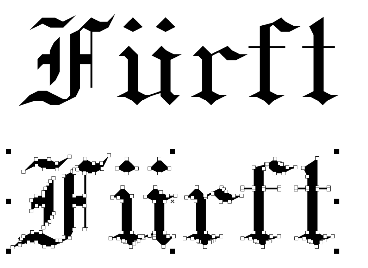

Možnost čtvrtá, pro toho, kdo si s tím chce přece jenom hrát:
Napíšu text, převedu jej na křivky (v menu Objekt, nebo stisknutím Ctrl Q). Okolo znaků mi naskáčou takové čtverečky, značící uzly křivek.

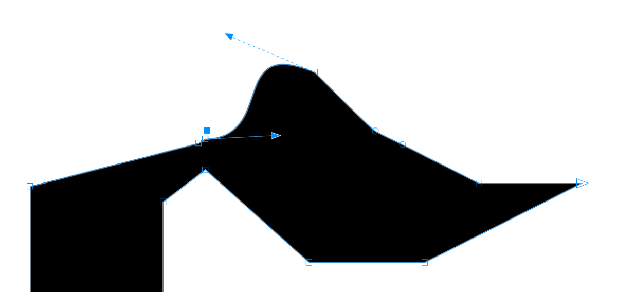

A pak pomocí nástroje Tvar (taková ta šipečka, co vypadá jako střelka kompasu, hned pod výběrovou šipkou vlevo nahoře) můžu ty uzly popotahovat, případně mazat, dvojklikem přidávat nové. A tak si upravím znak na potřebný tvar. Úseky mezi uzly jsou buď úsečka, nebo křivka. Zda je to tak, či tak, se dá přepnout kliknutím na úsek pravým tlačítkem a zvolit "Na křivku" nebo "Na úsečku". Úsečka je jasná, křivka se pak dá taháním za šipečky, vedoucí od jejích koncových uzlů, tvarovat taky a tím měnit třeba její vydutost či umístení oblouku. "Hladká" znamená, že v uzlech naváže hladce.

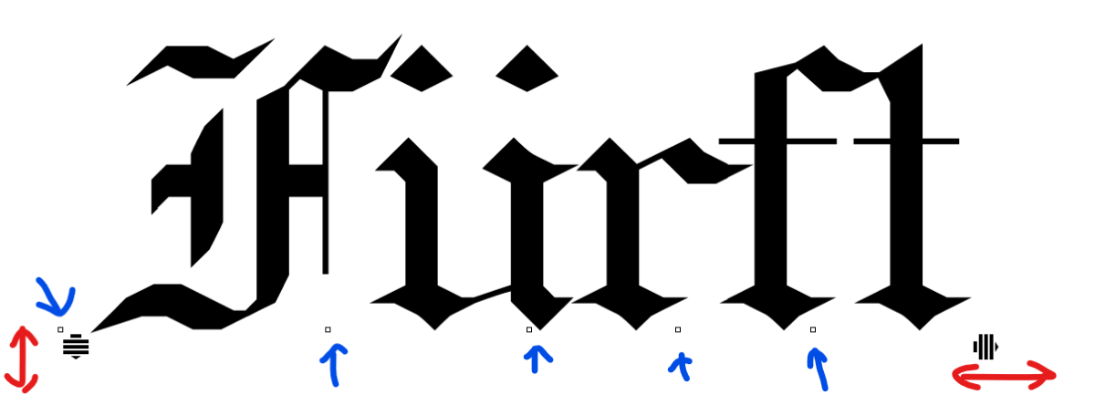

Ještě jedna méně odborná poznámka na závěr:
Rozteč písmen v textu se dá měnit taky, a velice snadno - ještě než text převedu na křivky, tak pomocí toho samého nástroje Tvar můžu tahat za vodicí značky každého písmene (označeno modrými šipkami), nebo celý text za šipky vpravo či vlevo dole zhustit či roztáhnout, nebo upravit řádkování (červené šipky).
