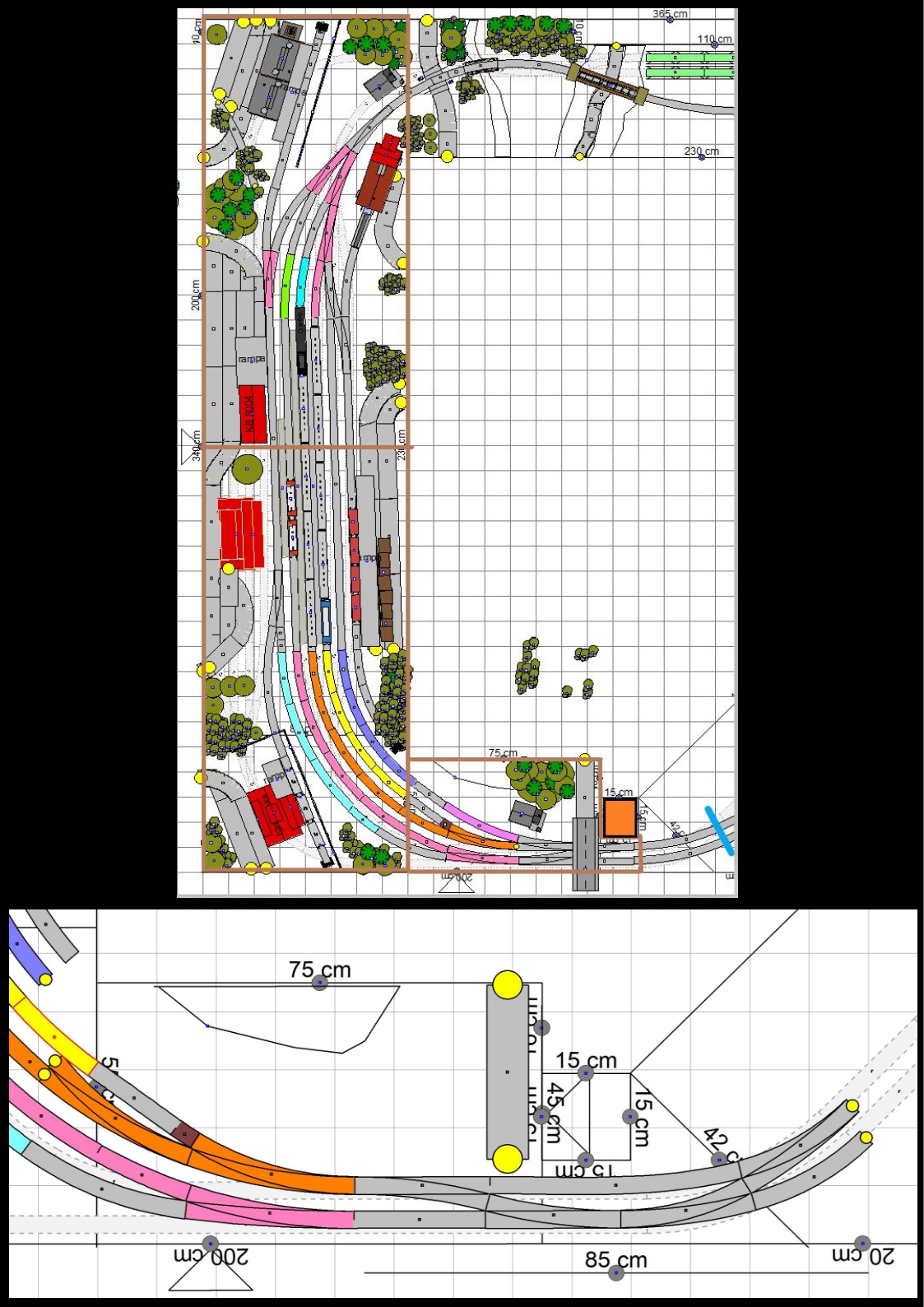

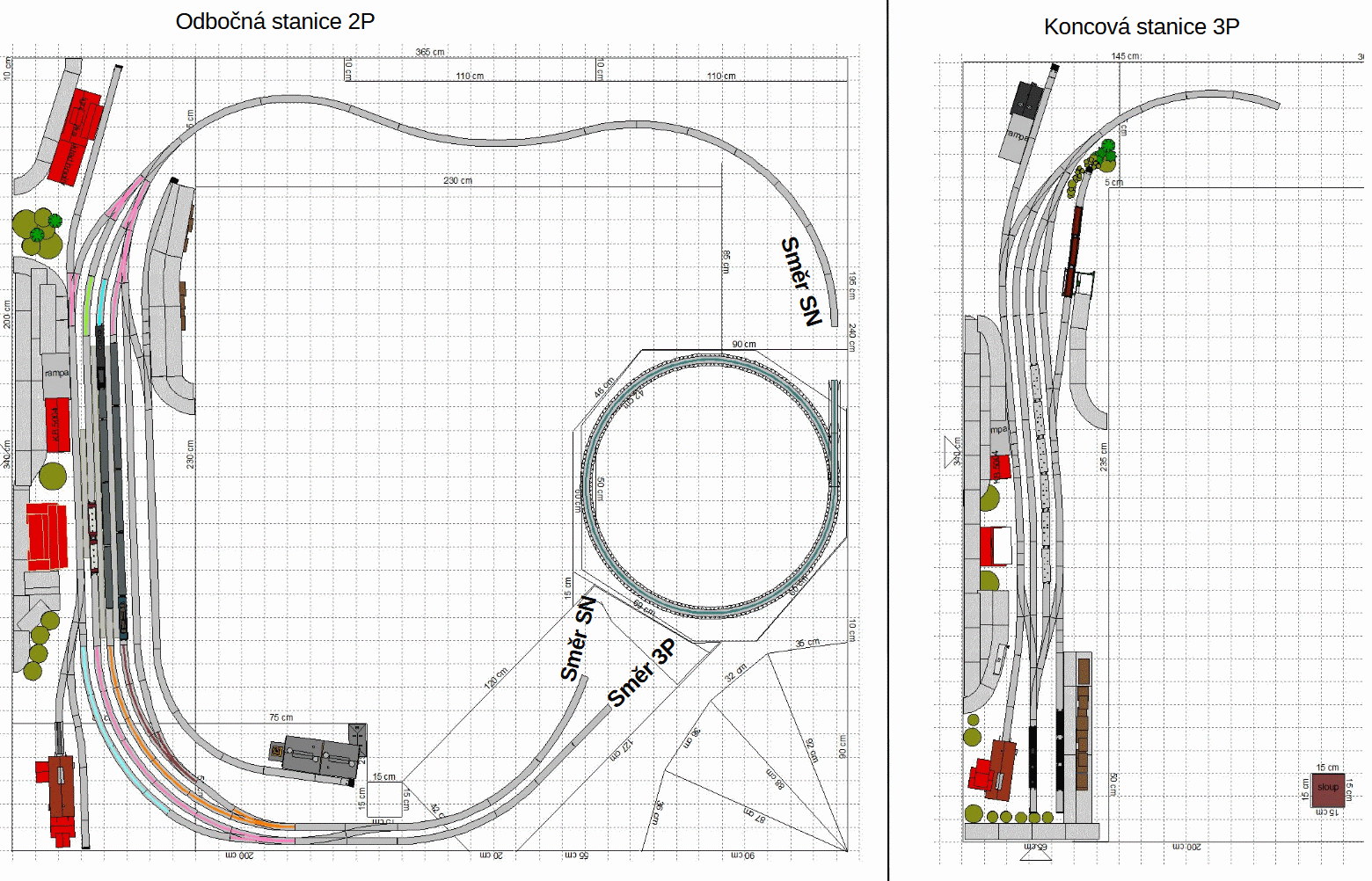

Po nějaké době mám opět aktualizaci svých nápadů a myšlenek. Nechal jsem původní nápady nějakou dobu uležet a vrátil se k nim před pár dny.
Stanice 2P:
zde jsem provedl několik úprav. Zbavil jsem se obloukové výhybky s R425, nahradil jsem ji výhybkou s R600/15°, ostatní na tomto zhlaví jsou klasické R866/15°. Poloměr oblouku širé trati jsem snížil na R750. U druhého zhlaví jsem trochu utáhl poloměry oblouků, díky tomu jsem získal více místa pro výpravní budovu a sklad. Zároveň jsem přidal extra kolej pro sklad. osobní vlaky teď také staví přímo u výpravní budovy. Dále jsem odstranil výtopnu. Umístěná výpravní budova je stavebnice IGRA - Hronov, sklad také IGRA Česká Metuje. Jestli tam tyto budovy opravdu budou, to zatím nemám promyšlené. Jsou tam umístěné z prostorových důvodů, jsou největší (menší budovy se tam vždy vejdou a mám tak rezervu). Vlečka k sýpce je naznačena v obrázku jen čárou - zatím si nejsem jistý, jak přesně ji umístit.
Stanice koncová 3P:
Koncovou stanici jsem v podstatě celou změnil. Nyní je v mírném oblouku. Sýpku jsem odstranil (stačí ta ve 2P), původní výpravní budovu jsem zaměnil za 16/H (nádraží je o něco menší a velké budovy se sem nehodí - optické zmenšení prostoru). Zanechal jsem zde výtopnu a výsypku uhlí, pro kterou mám dvě varianty umístění. U varianty B je možné posunou výhybku do výsypky blíže k výpravní budově. Čarou od ruky je naznačena vlečka do průmyslového areálu. Další změnou je naznačení města za výtopnou. Inspiraci si beru z těchto koncových stanic:
https://mapy.com/cs/letecka?source=pubt&id=15211343&gallery=1&sourcep=foto&idp=5540808&x=17.9129642&y=49.7134866&z=19
https://mapy.com/cs/letecka?source=pubt&id=15212725&gallery=1&sourcep=foto&idp=3928515&x=18.1360129&y=49.4606203&z=19&ovl=8
Šířka 2P je 800mm, 3P je 650mm.
2P úprava varE
3P var A
3P var B

Re: H0 3700x3400, vícepatrové
Příspěvekod Zlámalík » pát 21 lis, 2025 9:30 pm
Jestli můžu, tak mně se teda stanice ve 2. patře víc líbila ta minulá. Tady je teď pociově strašně moc kolejí, i když na počet jich ubylo. Tu novou pro sklad bych zrušil a nechal bych kolej u budovy jako manipulační. Stejně z ní máš dvě vlečky či co, tak i když se v V. epoše často jezdí "k baráku", tady je u budovy nějak málo místa.
Výtopna v levém dolním rohu se mi líbila a jestli chceš, nesrovnával bych ji do roviny stanice, ale nechal vytočenou do rohu.
Nová oblouková výhybka je ok, to bez debaty.
Co se týká perónů, udělal bych tři, ne čtyři, ten nejdál od budovy bych zrušil. Tam už by měla být nákladní část stanice.
Na minulém návrhu bych propojil šestou kolej se sedmou (na úrovni skladiště KB5047) a to bych klidně zrušil a nechal tam volnou skládku. Ale jestli myslíš, že je tam moc kolejí, tak bych jednu odzadu ubral (= z šesté a sedmé udělal jednu) a obě kusé koleje navázal na ni. Případně můžeš tuhle šestou o kousek oddálit od páté a do té širší mezery nastavět lampy. Lesáci tak budou s nakládkou kousek dál od dopravní koleje, to se hodí :-)
U horní stanice bych volil variantu A, abys vlaky k nakládce pod jeřáb nemusel tahat skrz koncové zhlaví. První u budovy bude manipulační, takže do skladu se pojede ven ze stanice, zpět před budovu a natlačit ke skladu. Tam bych to ještě promyslel. Jestli jde o pátou epochu, stejně tam nic skladovat nebudeš a kolej bude zarostlá.
Příspěvky: 3026
Příspěvekod Ondra S. » sob 22 lis, 2025 8:11 pm
Děkuju za podněty. Pokusím se ještě trochu přiblížit to, jak tahle varianta vznikla.
Nevím vlastně proč, ale celou dobu uspořádávám stanici tak, aby se sem najednou vešly 4 osobní vlaky + 1 navíc. Proto ta nová kolej ke skladu tak, aby se mohlo jezdit přímo k budově. Je ale pravda, že požadavek 4 osobních vlaků je zbytečný - stejně jsou zde jen 3 směry odjezdu/příjezdu. Takže 1. kolej (od budovy) můžu klidně nechat manipulační a zrušit tu navíc ke skladišti.
to má být pouze jedna, jen jsem naznačil dvě možnosti jejího umístění (nejsem si zatím jistý, jak ji přesně umístit)
Mně taky, lámu si ale hlavu s tím, zda by tam mohla být -> pro stavbu chci použít stavebnice budov dostupné na trhu. Zároveň jsem plánoval, že celá stanice byla otevřena někdy v 70. letech 19. st. Jak jsem už psal, nejsem znalec, ale jestli to chápu a koukám na to správně, na trhu jsou z tohoto období dostupné budovy StEG nebo ÖNWB. K nim ale nemohu posadit výtopnu podle normálií ZvKČ (Ledečko, Kácov, Zruč..). Což můžu vyřešit posunutím data vzniku stanice na později a k jiné společnosti. Pak bych tam mohl umístit např. v. budovu Ledečko + nějakou výtopnu ZvKČ. Případně budovu 16/H, do konečné stanice bych pak musel dát nějakou jinou, třeba Jemnice (Mohl bych tam pak umístit výtopnu ZvKČ?). Mohl bych tam také umístit nějakou z jednopodlažních lokálkových budov, ty mi ale do koncové stanice moc nepasují. Já vím, je to možná až moc velké šťourání se v detailech, ale rád bych dodržel alespoň částečnou historickou přesnost bez míchání různých budov různých společností v jedné stanici.
Možná by mi to někdo dokázal vyvrátit, popsat, vysvětlit jinak? :D
souhlasím, přestanu se držet potřeby mít ve stanici 4x osobní vlak najednou, 3 stačí . Koleje od výp. budovy udělám - 1. manipulační, 2.+3.+4. dopravní s nástupištěm primárně pro osobní dopravu (mezi 4. a 5. už bez nástupiště), 5. dopravní pro náklad, 6. manipulační, 7. jako vlečka do pivovaru a ke skládce dřeva. Možná 6. a 7. spojím, jak píšeš, aby to nebylo překolejované :) .
Co se týká koncové stanice, tak skladiště už určitě udělám jako nepoužívané (pokud by tam vůbec bylo - možná by zde byly jen zbytky základů a rampa), 1. kolej by sloužila pouze k tlačení vozů na vlečku v horním rohu, případně k nakládce dřeva a uhlí. Jinak výsypka uhlí by ve stanici být nemusela, ale díky tomu mohu do koncové stanice vozit další druh nákladních vagónů a trochu zde zpestřit provoz manipulačních vlaků :) .
Příspěvekod Zlámalík » ned 23 lis, 2025 2:46 pm
Ondra S. píše:...rád bych dodržel alespoň částečnou historickou přesnost bez míchání různých budov různých společností v jedné stanici.
Na historii jsou tady znalci, ale jeden nápad:
Původní dráhu mohla později koupit jiná společnost a ta přistavěla či přestavěla budovy podle svých potřeb. Ostatně, tohle se v minulosti prokazatelně dělo, takže úplný nesmysl to není.

Příspěvekod Ondra S. » pon 24 lis, 2025 6:01 pm
Tak jsem opět návrhy poupravil. Oproti původním návrhům se mi tyto líbí nejvíce.
Do odbočné stanice jsem umístil zpět výtopnu "Kácov" od KB model. Výp. budova KB model "Ledečko" podle původního plánu, sklad "Dačice" od Igry.
V koncové stanici jsem posunul výsypku uhlí k levému zhlaví, aby nebránila vhledu do stanice a šlo ji obsluhovat bez vjezdu do pravého zhlaví. Budova 16/H, výtopna KB model "Rokytnice", sklad dřevěný malý. Silnice a krajina kolem pouze narychlo.
Příspěvekod Zlámalík » pon 24 lis, 2025 8:27 pm
Tohle se mi líbí. Teď bych do toho chvíli nevrtal :D
Shodou okolností jsem narazil na příklad, jak vypadá taková nakládková kolej pro lesáky v podobné stanici. Najdi si žst. Jeseník a mrkni na leteckou - teď a dříve.

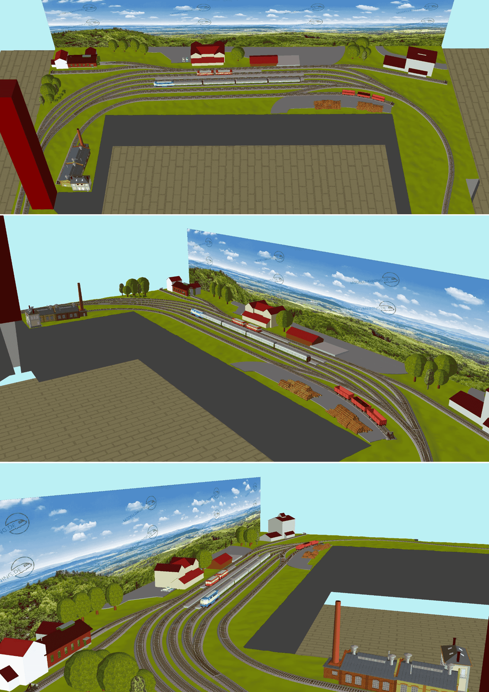

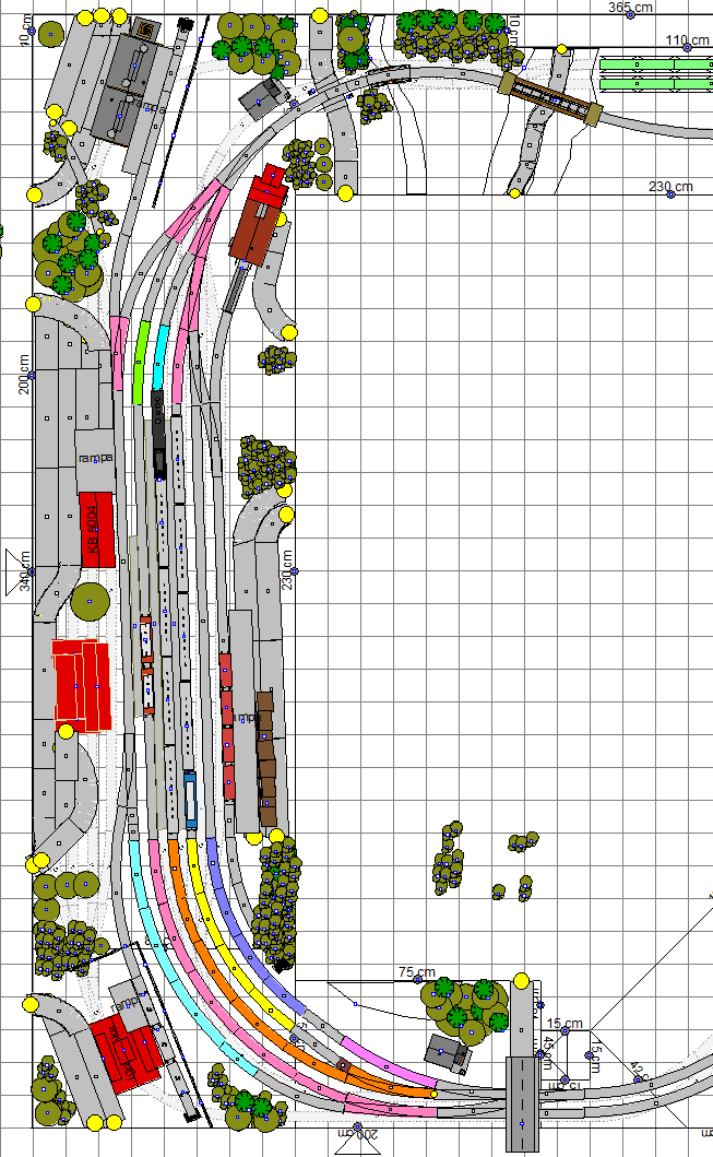

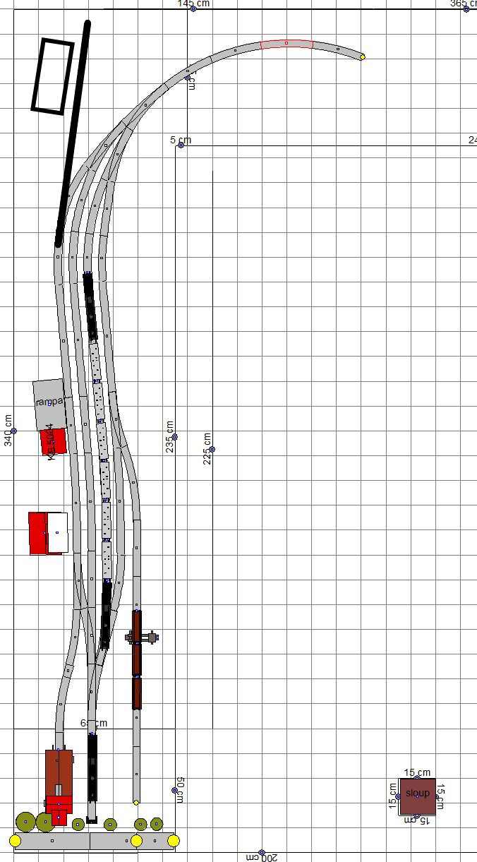

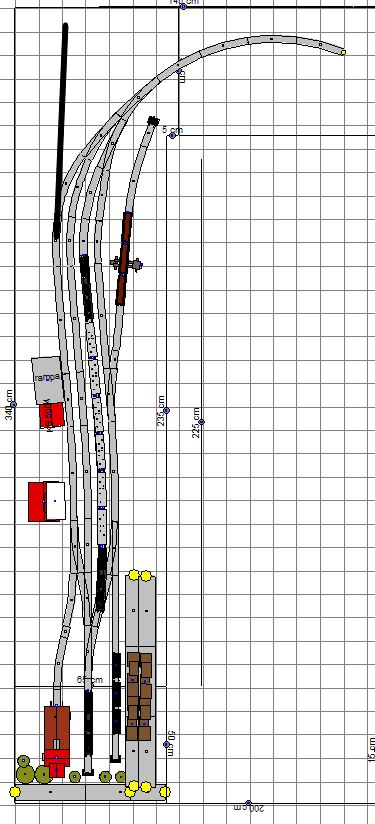

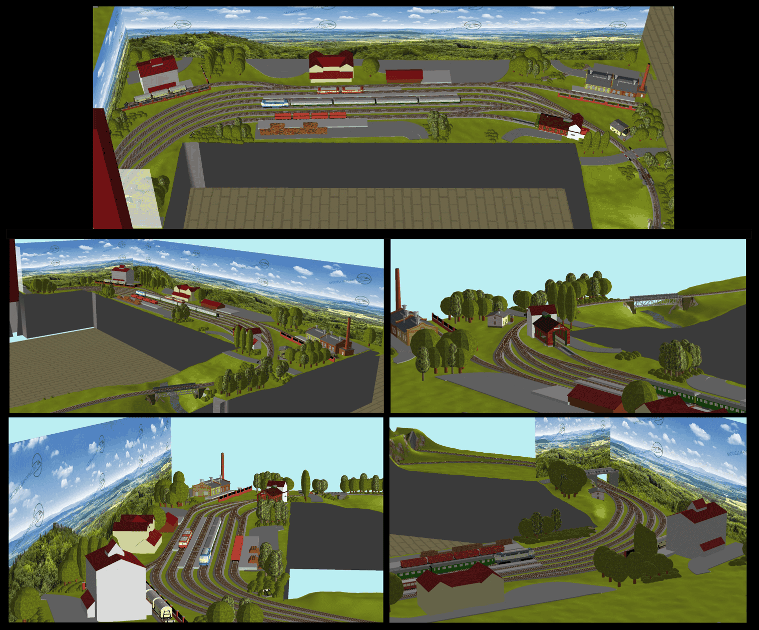

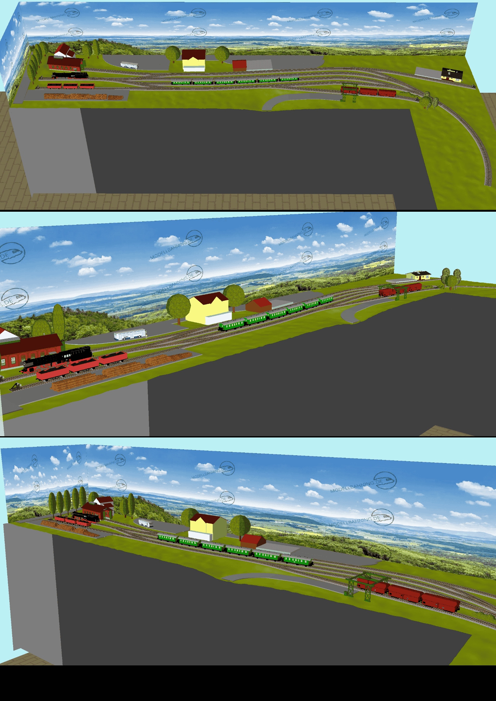

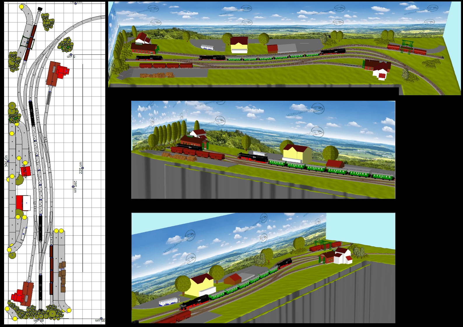

Příspěvekod Ondra S. » ned 01 úno, 2026 7:23 pm
Ahoj, po delší době přidávám aktualizaci. Projekt nespí, naopak. Nechal jsem vše delší dobu uležet, nehrabal do návrhů a teď v lednu jsem se k tomu vrátil. Myšlenka je stále stejná, koncept také. Hrál jsem si s podobou obou nádraží.
To hlavní považuji už za téměř vymyšlené. Přeházel jsem vlečky, nahradil výtopnu za kratší výtopnu a přesunul na druhé zhlaví tak, aby oddělila prostor stanice od širé trati. Objekt zamýšleného pivovaru jsem také přesunul a přidal k němu motiv přerušených a částečně vytrhaných kolejí. U koleje s nakládkou uhlí jsem také použil motiv dnes již částečně vytrhaných kolejí.
U koncové stanice si nejsem jistý polohou výtopny. Do obrázků jsem ji nechal dvakrát záměrně. Více se mi líbí varianta jejího umístění u koncového zhlaví. Nebyla by ale tolik vidět vodárna a přístavby. Zachoval jsem nakládku/vykládku dřeva a výsypku uhlí. Ať by byla výtopna tak nebo tak, na jedno z těch míst bych umístil ještě jednu vlečku. Krajina, silnice a takové věci jsou jen orientačně, s tím jsem si zatím nehrál.
Budu moc rád za vaše názory, postřehy a kritiku! Předem děkuju! :)
Hlavní nádraží 2P
Hlavní nádraží 2P - pohledy
Koncové nádraží

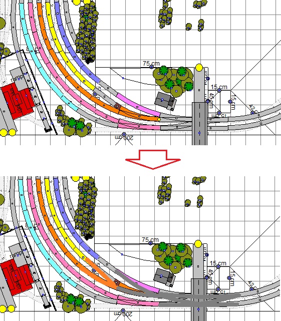

Příspěvekod petr2023 » pon 02 úno, 2026 8:55 am
Asi nejsem ten co by zde mohl dávat nějaké fundované rady, ale jednu věc bych za sebe určitě upravil. Z provozu jsem rád, když mohu volit jakoukoliv kolej a ne být omezen jen na pár předem určených. V případě výluk se to také hodí, kor u takto velkých nadráží. U dolního zhlaví bych se proto snažil udělat/přidat spojku na/z obě hlavní koleje. Myslím, že místa je tam více než dost, takže by to nemusel být až takový problém.
petr2023
Příspěvky: 94
Bydliště: PRAHA 13
Příspěvekod rchlumecky » pon 02 úno, 2026 10:10 am
jj .. to je vhodná připomínka .. možnost přijet na pouze 2koleje z pěti je málo ... a proč by měl "náklaďák" jezdit na nástupiště
petr2023 píše:Asi nejsem ten co by zde mohl dávat nějaké fundované rady, ale jednu věc bych za sebe určitě upravil. Z provozu jsem rád, když mohu volit jakoukoliv kolej a ne být omezen jen na pár předem určených. V případě výluk se to také hodí, kor u takto velkých nadráží. U dolního zhlaví bych se proto snažil udělat/přidat spojku na/z obě hlavní koleje. Myslím, že místa je tam více než dost, takže by to nemusel být až takový problém.
"ale já tady nejsem sám - já tady tak chlastám .. "
rchlumecky
Příspěvky: 154
Registrován: pon 12 kvě, 2008 11:58 am
Příspěvekod Zlámalík » pon 02 úno, 2026 12:21 pm
Jestli to chápu, tak hlavní kolej je ta vnitřní, z té se dá dostat všude a ta vnější je lokálková.
Viz plánek tady o něco výše: posting.php?mode=reply&f=1&t=15422#pr350462 . Ale nechám na autorovi, ať se vyjádří.
Příspěvky: 3026

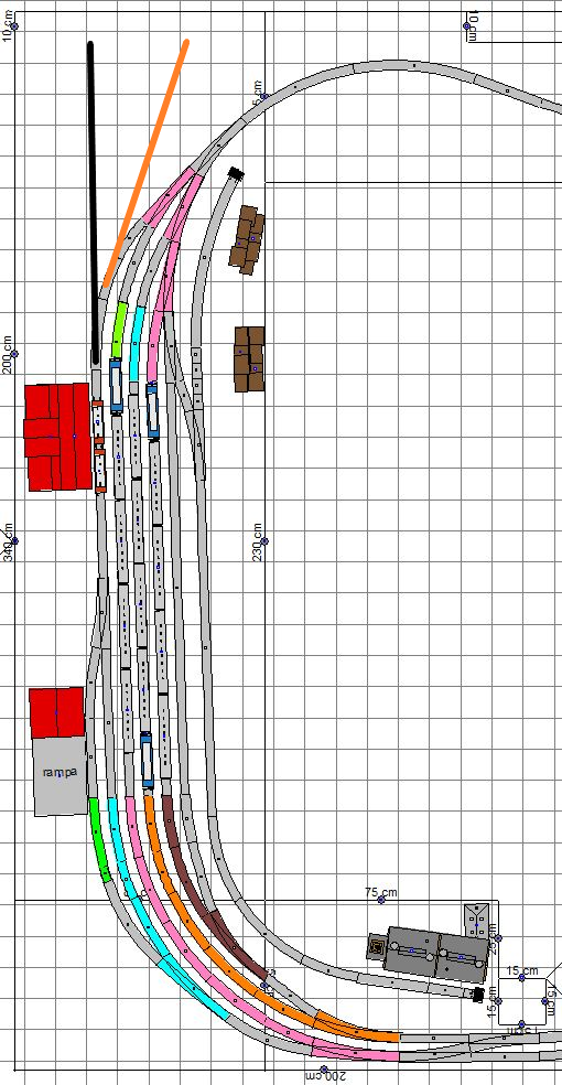

Příspěvekod Ondra S. » pon 02 úno, 2026 6:54 pm
Děkuju za podněty. Ano, tohle je ideální varianta, zkoušel jsem ji, ale nevyšlo mi to. Než se k tomu dostanu, popíšu užití kolejí, číslovat budu pro zjednodušení od výpravní budovy: 1. a 2. kolej navazuje na lokální do koncové stanice, 3. kolej je hlavní a spolu se 4. a 5. kolejí slouží pro hlavní trať.
Teď ty problémy:
1) celé to řídí má aktuální představa o rozložení segmentů. Část s nádražím bych rád rozdělil do max dvou obdélníkových segmentů. Tam, kde je zhlaví, je limitující podpěrný sloup. Abych si mohl dovolit velké oblouky u sýpky, musím první dvě výhybky zhlaví natáhnout až za sloup. Zároveň bych rád měl celé zhlaví na jednom segmentu a pokud to půjde, neřezal výhybky na spojích. To limituje usazení výhybek. Taky nemůžu tento malý segment u sloupu natáhnout až doleva ke zdi, abych na něj výhybky posadil, protože ho tam, s tím výkusem za sloup, fyzicky nedostanu.
2) ta navrhnutá varianta je reálně o dost delší, než jak jsi ji Petře nakreslil. Vychází to až někam k modré čáře, co jsem nakreslil do plánu. Celkem takové křížení zabere asi +-85 cm. To pak zasahuje do segmentu, který bude otevíratelný (vstup do místnosti). Rád bych taky využil sloup pro optické oddělení nádraží od tratě za nádražím.
Aby nákladní a manipulační vlaky z koncové stanice nejezdily přes nástupiště, mohl bych to vyřešit otočením směrů stávajících výhybek. Z hlavní trati by se dalo jet jen na 5.,4. a 3. kolej, z lokálky pak na všechny. Nevím, jak je to pak železničářsky logické, že z hlavní tratě se dá jet na méně kolejí, než z "méně důležité" lokální tratě. Také by tam mohla být dvojitá kolejová spojka ve tvaru X. Ta je ale také poměrně dlouhá.
Zkusím se nad tím ještě zamyslet, jak to udělat. Díky! :)
segmenty a délka navrhovaného zhlaví
Ondra S.
Příspěvky: 33

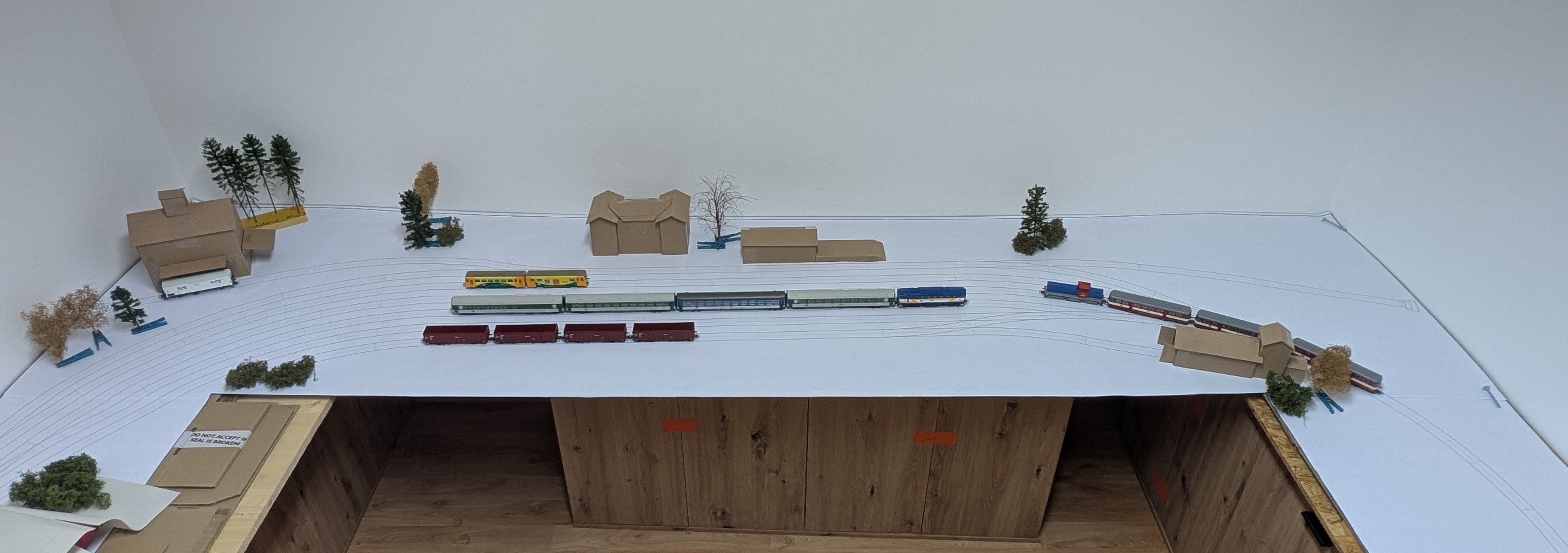

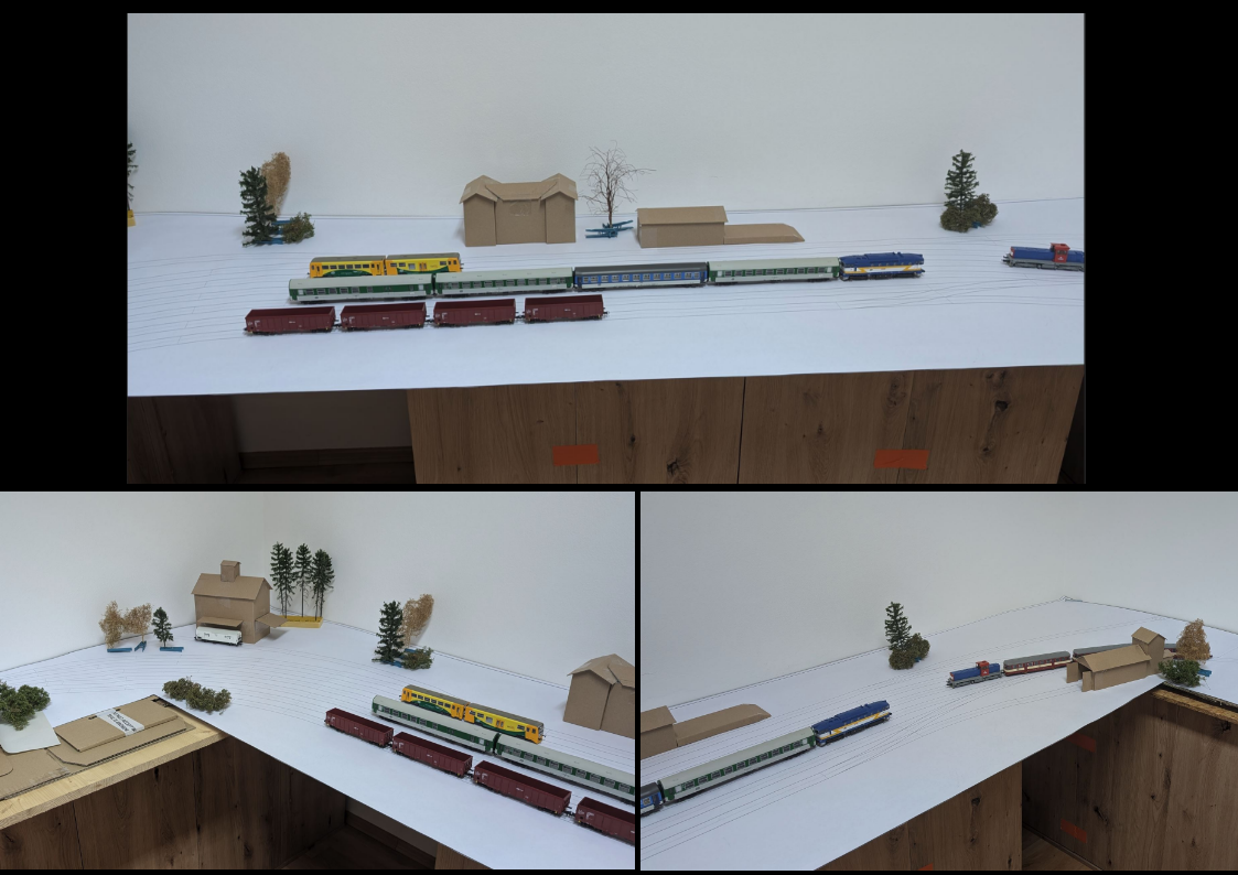

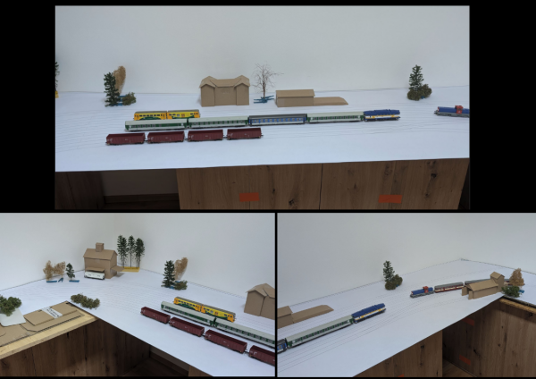

Příspěvekod Ondra S. » čtv 12 úno, 2026 8:29 pm
Ahoj, po skoro dvouletém plánování v PC jsem přistoupil k dalšímu kroku. Nechal jsem si plány obou stanic vytisknout 1:1, vytvořil jsem si modely zamýšlených budov a trošku to doplnil zelení a hlavně modely. Mám z toho dobrý pocit, myslím že to i na takovém malém prostoru vypadá uvěřitelně. Brejlovec + 4x Y je maximální délka osobního vlaku, kterou plánuji provozovat.
Co mi moc nesedí je napojení vlečky k sýpce. To trochu předělám, ještě nevím, jak přesně. A ještě dalších pár věcí.
Výška nad podlahou přibližně odpovídá té budoucí skutečné (asi 75 cm). Třetí patro s koncovou stanicí mám v přípravě a doplním ho co nejdříve.
Se zhlavím jsem zápasil abych ho upravil podle posledních příspěvků, ale nepodařilo se mi to, takže jsem ho nakonec nechal podle původního plánu.
pohled celkový
Detail

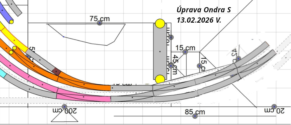

Příspěvekod -vera- » pát 13 úno, 2026 8:38 am
Úprava dvojitých kolejových spojek.

Příspěvekod Jirkátor » pát 13 úno, 2026 6:50 pm
Jednou budeš rád, že jsi to tak udělal.
