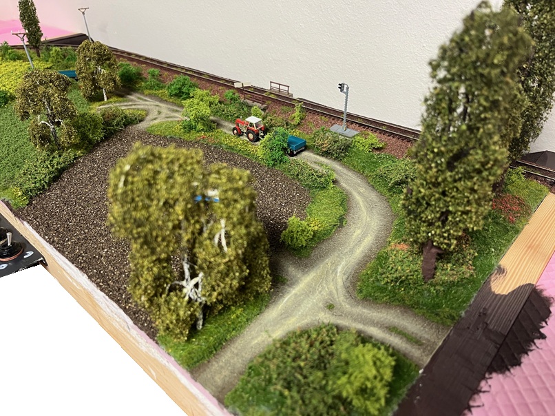

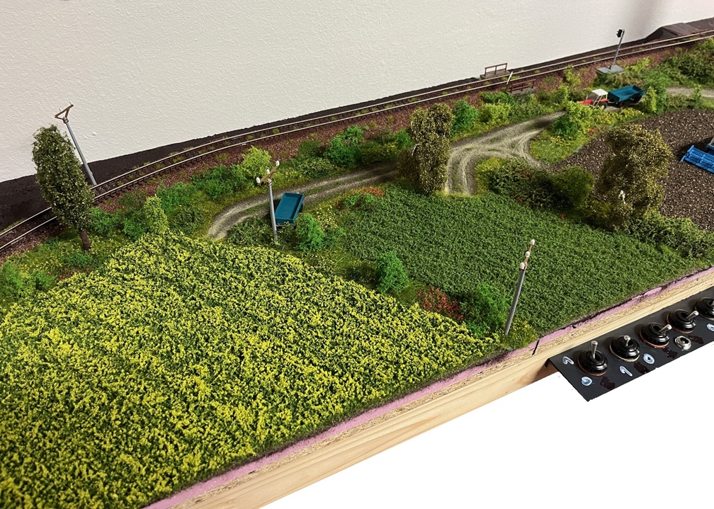

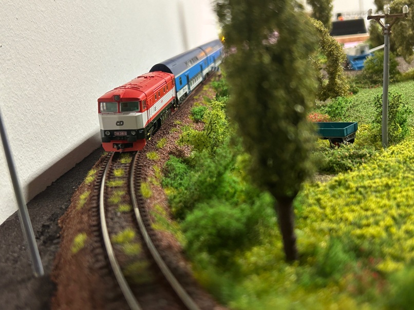

Příspěvekod petr2023 » úte 02 zář, 2025 6:51 am
Prázdniny nám skončili, takže pro mne to znamená, že bude o něco méně volného času. Abych si ten letošní rok trochu více zpříjemnil a také, aby už bylo aspoň někde něco hezčího, tak jsem se pustil na segment mezi zastávkami Zbuzany-Jinočany. Níže tedy přikládám aktuální stav, který ještě není finální, ale myslím, že už koukatelný ano. Rád bych ještě doplnil, další divoké nízké dřeviny, které musím ještě dokoupit. Pole, které pro letošek leží ladem, doplnil o drny a různé trsy plevele a obdobné náletové zeleně. Také zbývá kompletně udělat druhou stranu od kolejí. Nic méně, po trati i v této fázi probíhá provoz a tak se u nás objevil i mimořádný spěšný vlak tažený Barčou a dvěma Bdmteeo :)
petr2023
Příspěvky: 84
Bydliště: PRAHA 13
Re: TT segmenty: PRAHA Řeporyje - Rudná
Příspěvekod Zlámalík » úte 02 zář, 2025 7:29 am
Jak by řekl můj pan otec, "dobrý, vole!" Moc se mi líbí ta cesta, jak živá.
Jen bych nějak ukončil ty stopy od traktoru rozježděnou plochou bez výrazných kolejí, nebo naopak s pokračováním stopy v poli - takhle je to trochu násilné, se mi zdá.
A zasypat nebo nechat zarůst šachtu od návěstidla, ta nesmí být vidět.
Příspěvky: 2861

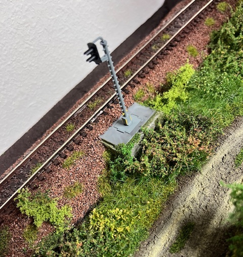

Příspěvekod Dusan » úte 02 zář, 2025 6:41 pm
Hmm, já bych teda utlumil tu vyšisovanou polňačku, na tom poli to vypadá na kvalitní černozem, kdežto polňačka je spíš z Vysočiny. Ten vjezd na to zelený pole bych si odpustil, už je tam toho "hodně". Není to špatně, jen moc 8)
Příspěvky: 1349
Příspěvekod petr2023 » stř 03 zář, 2025 6:43 am
Zlámalík píše:A zasypat nebo nechat zarůst šachtu od návěstidla, ta nesmí být vidět.
Máš recht, i já bych to chtěl nějak více zamaskovat. No, ale právě zatím nevím jak. Návěstidlo je umístěné jako na betonovém soklu, který je vedle toho zvýšeného náspu, po kterém vede trať. Trochu jsem si říkal, jestli to jen třeba nenabarvit, aby to bylo stejné, jako ten sokl, aby to vypadalo, jako, že to je ten vršek toho litého betonového soklu, ale prostě nevím. Teď to je zatím takto, než se najde nějaké řešení :?
petr2023
Příspěvky: 84
Bydliště: PRAHA 13
Příspěvekod Zlámalík » stř 03 zář, 2025 7:53 am
Jestli to chceš pojmout jak říkáš, tak bych na okolní povrch šachty (mimo tu vyjímatelnou část) nasypal jen tenkou vrstvičku trochu štěrku, nějakého "drážního" prachu a doplnil bych to zelenou drtí, imitující plevel. Aby se ti to pohledově nezvedlo. Na zbylý beton okolo patky už jen patinu, prach, kousek pampelišky. Fotky "mechanik" jsou třeba na K-reportu zde: https://www.k-report.net/discus/prohliz ... use=28-541
Příspěvky: 2861
Příspěvekod Pavel-HP » stř 03 zář, 2025 9:16 am
petr2023 píše:
Ten sokl bych přejel řiďoučkou tmavěhnědou barvou, lehce dosel statikou a vysadil nějaké malé roští.
Konec cesty u pole bych napustil hnědou barvou a dosel statikou. Od zelené po hnědou. Hnědá a žlutá u cesty, nízká a vysokou zelenou u pole.
www.vlakytt.cz
Pavel-HP
Příspěvky: 1161

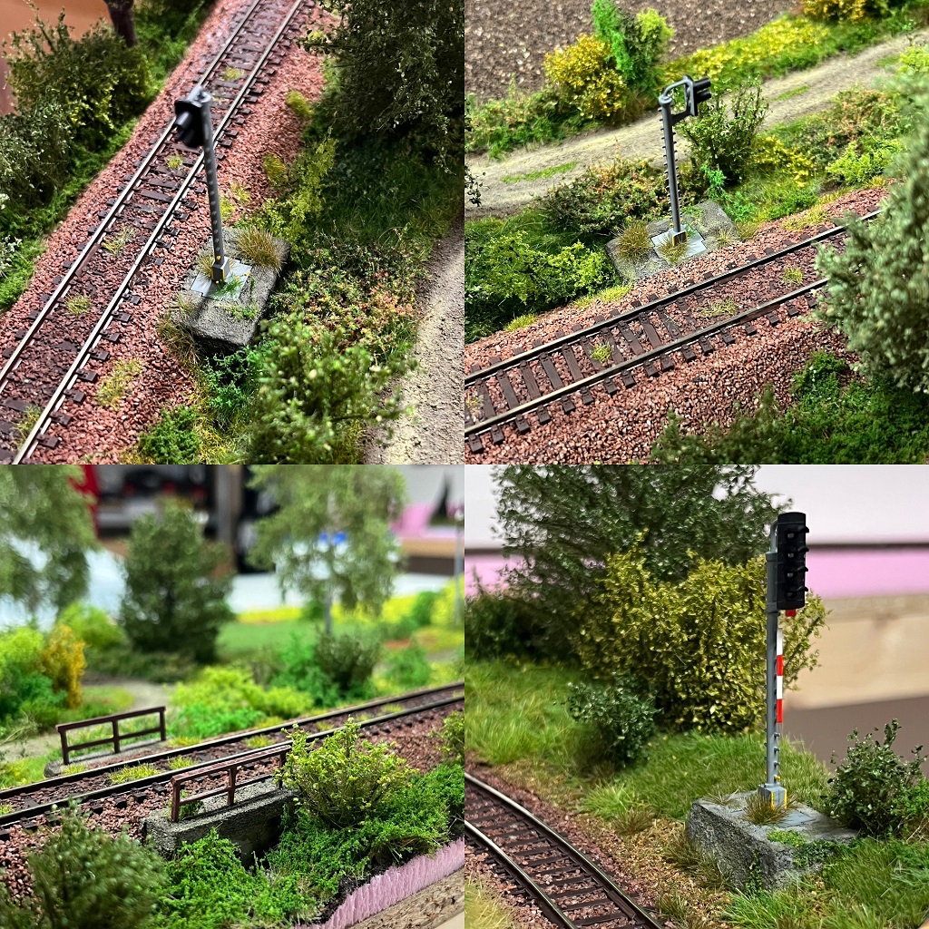

Příspěvekod petr2023 » pon 17 lis, 2025 1:21 pm
Zlámalík píše:... kousek pampelišky
Tak jsem provedl úpravu toho betonového soklu. Použil jsem směs beton od AK, ten jsem po zatuhnutí patinoval barvama a efektama od Vallejo, místy dále zaneřádil prachem, místy purexem a na konec doplnil pár drny a tou požadovanou pampeliškou. Jelikož se mi výsledek velmi zalíbil, tak jsem to celé zopakoval na dalším soklu. Ten mi vznikl náhodou a sice v místě, které jsem musel předělat, jelikož jsem musel jet s tratí níž, ale patice už tam byla z doby, kdy trať byla v rovině.
Příspěvekod Ivan » úte 18 lis, 2025 1:38 pm
Pěkná patina soklu :wink:
