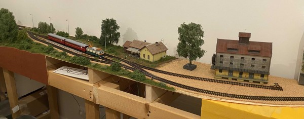

Re: "Bechyňka" H0/1:87
Příspěvekod petehasky » čtv 06 lis, 2025 12:15 pm
Sudomericka rovina ma 3,9m, stanice jako takova od zhlavi ke zhlavi ma 1,5m pri sirce 40cm. Perony mam 49cm na delku dvou Y. Ale lehce je musim prodlouzit aby se vesla masina pred nameznik.

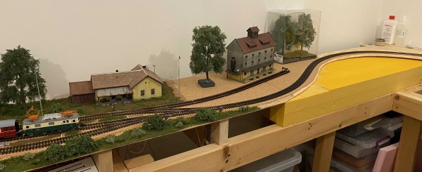

Příspěvekod petehasky » sob 15 lis, 2025 5:29 pm
Tak konecne jsem se asi po 10 dnech dostal ke kolejisti, mel jsem dlouhy obdobi nechuti a to vzdy dopadne spatne. Ale vcera me chytla mlsna a tak jsem se pustil do dvou sturcu pro odvrat odbocky a vlecku sila. Zaroven jsem si uvelebil rampu o prazce a koprivy
Příspěvekod petehasky » čtv 27 lis, 2025 5:16 am
Tak Sudomericke silo je konecne hotove, velka pochvala patri kolegovi Marianovi, ktery se ji zhostil a ja jen dopatinoval a dolepil par doplnku. Jeste chci zaplnit rampu Mars bednama, paletakem s hromadou palet pripadne vahu. Po zeleni jeste natahnu telegrafni vedeni z nadrazi k silu kde vzadu je vyloznik.
Příspěvekod petehasky » ned 30 lis, 2025 11:56 pm
Po polozeni oblouku a vleckove koleje se sturce jsem se konecne dostal k nakupu desitkoveho styroduru a preklizky na bocnici kam si riznu relief. Opet zvolim prohluben kde bude mozno borovicovy remizek, protoze roh mistnosti pujde do kopce a bude huste zalesnen jehlicnany. Par velkych listnacu prijde hned vedle sila. A konecne prijde opet ta zabavna cast, zelen kolem sila a tratove casti.
