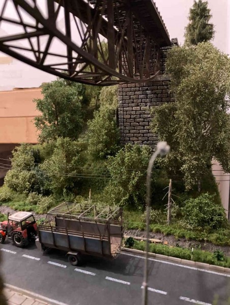

petehasky píše:... Sloupy VN mi pripadaji v pohode silnice taky nikam nevede tam je proste hrana...
Měl jsem na mysli, že dráty vedou od toho zadního sloupu k tomu přednímu a na něm skončí, ač k hraně chybí ještě pár cm. Stačilo by tam jen naznačit krátké fousy do úrovně hrany kolejiště, aby bylo vidět, že pokračují dál.

ja na svojom koľajisku medzi VN stlpmi nemám žiadne drôty, a vôbec mi to nevadí, ale keď má s tým niekto problém tak by som to vyriešil ako napísal "Dusan" o dva príspevky vyššie, ale to čo tu prezentuješ je pekná práca, myslím, že to bude pekne koľajisko,

Za mne jsou ty koleje v pohodě. Když na našem Zetoru 6718 v bahně zařadím trojku, patou zašlápnu uzávěrku diferenciálu, špičkou nohy držím plyn u podlahy a traktor se sune pomalu vpřed, vypadají za mnou vyjeté koleje dost podobně. V takových chvílích není na manévry volantem vlevo-vpravo prostor, je potřeba mít kola nehnané přední nápravy co nejvíc do rovna, ať kladou co nejmenší odpor. A pokud se takhle hrabu už ve dříve vyjetých kolejích, traktor se jich drží a nemá snahu uhýbat --> koleje za mnou jsou rovné, vlek z nich taky nemá důvod vyjet.

Já bych počkal na finální osvětlení - tohle je nasvícené málo a vím, jak je fotka zrádná.
Tu umělost ale myslím dělají hodně ty čáry na cestě - pokud nemá jízdní pruh alespoň 3,5 metru, středová čára se nemaluje. A krajní čáry jsou jen někde, zejména na místních cestách. Uprostřed bych zamazal každou druhou a ty krajové fajn, ale zamázl bych je a částečně schoval směsí prachu a jemného štěrku, jako když opravují cestu takovým tím asfaltovým prskačem. Obrubník na straně škarpy je taky málo obvyklý, už jen z důvodu odvodnění plochy vozovky...
Do škarpy prosím nasázet lopuchy, vyšší trávu, různý "šťavnatý" binec - není přece normální aby tam, kde je vlhko, nic nerostlo. Jestli je mokro na cestě ve svahu, musí být mokro i dole ve škarpě.
Nicméně, to jsou, jak píšou kolegové, drobnosti na celkově skvělém díle.

to sem prispivam aby jsme to probrali, a kdyz moje chujovina bude az moc velka rad to opravim :)
Kazdopadne vodu z kopce odvede strouha a silnici kanaly :) okraj strouhy budu resit az po vyliti, a kapradi je pripraveny.
Co se tyka toho VN tady pujdu vylozene proti proudu protoze ja jsem s tim fakt spoko ikdyz vim ze tam chybi cca 2 cm ke kraji. Co se mi libi a udelam je asi ten jemnej sterk a prach ke krajnicim.
A k novinkam, konecne jsem se pustil do toho svahu, bohuzel mi dosli nejnizsi kere takze ty jeste nasledne doplnim. Zaroven uz pokladam Sudomerice tak snad budu moci s tou krajinou i dal nez byt furt pod mostem. Kdyby jste nahodou meli typ na sikovnyho grafika s dronem kterej by umel preletet a vyfotit a upravit pozadi tak prosim sz, dekuju moc

Omlouvám se za názor pozorovatele,který ještě nic nedokázal...
Nevím, jestli jde o stavbu "Bechyňky" nebo o kolejiště na motivy "Bechyňky", ale uniká mi důvod, proč se nedržíš reálu? Vždyť ta "suchozemská" část ve skutečnosti vypadá, a určitě i v minulosti vypadala, úplně jinak.
Mně to trošku připadá jako (s prominutím) exhibicionismus.. Dostat na malý výsek kolejiště co nejvíce detailů - vydlážděný chodník, perfektně označená silnice, příkop, ve kterém určitě bude po kolena vody, rozježděná polní cesta....
Co ale spolehlivě tuto část stavby degraduje je ten chodník. Nejen podle tohoto vlákna, ale i z jisté nejmenované publikace soudím,že jsi perfekcionista a tak mě tenhle "úkrok" překvapuje.
Vrátím se ještě o pár stránek zpátky, kde ti někdo vytýkal masivní podmazání hřebenáčů. Jestli překonám svoji přirozenou lenost, tak vyfotím stejnou záležitost v reálu.

z hladiska umenia má umelec právo zvýraznovať, potlačať a transformovať a pekne spravené koľajisko umenie je, a toto koľajisko má na to nábeh

Sandy: neomlouvej se, uz jsem tu nekolikrat psal, ze kritika je dobra vec, uz jsem tu i nekolik veci opravil po spravnych podmetech a ktere jsem dokazal i akceptovat. Co se tyce kolejiste, tak ano je na motiv Bechynky, ale urcite nee jeji kopie. Kvuli memu malemu prostoru jsem musel hromadu veci ozelit a i z toho duvodu protoze se mi sem vse nevejde v realu tak si veci pozmenuji aby dany prostor byl atraktivnejsi pro oko. Spoustou veci se inspiruju u plastikaru a rad je zkousim. Ted se zas omlouvam ja, ale me to preplacane nepripada, je tam to co by ulice mezi zastavenou oblasti mela mit, ano lampy, VN, strouha i lajny silnice. Nereknu kdybych tam dal cirkus :) ale takto mi to prijde vporadku vuci realite.
Jinak obe chyby jsme uz probirali, ano u hrebenacu je vetsi vrstva, ale je dana take tim ze ja potrebuju zamaskovat vysku toho nalepeno redutexu, trochu se bojim ze pri tensi by to vystouplo, ale priste vyzkousim. A chodnik, no juweela to prodava jako chodnikovou dlazbu, tak jsem doufal ze si to uplne nevycucali z prstu, nicmene urcite beru ze meritkove vypada velky. Ale me to do oka extremne nebije, jeste tu mam chodnikove kostky asi 3x1mm to byla druha moznost

Nezpochybňuji umělecký dojem...
Ale s přihlédnutím k osobě stavitele mi některé věci přišly divné.
Nepřijde mi, že by to byla přeplácané. Ale některé detaily mi přijdou dovedené moc do extrému:
Chodník - je to přání stavitele...
Lampy, vedení VN - bez připomínek
Silnice - naznačil bych jen nezřetelnou středovou čáru, určitě bez čar na krajnicích, místo toho bych přidal dva tři výtluky (opravené), to stavitel umí
Pangejt - jen zarostlý, bez nějaké divočiny z kapradí, lopuchů nebo vody.
Polní cesta - silnice vysypaná lomovou drtí, asfaltovýn recyklátem, klidně se zelení ve středovém pásu.
Je to malý výsek z krajiny a na mně působí hodně agresivně. Já bych ten vizuální vjem mírně změkčil.
