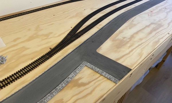

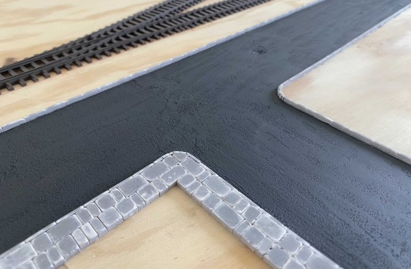

Jinak pripravy na vikendovou praci s Danem Skalou v plnem proudu. Ceka nas jeste pajeni nekolika napajecich bodu a striknuti prutu kolejnic aby se mohlo zacit sterkovat a patinovat. V mezicase jsem se pustil do silnice, ktera nebude prekazet dalsim pracem. Zatim jen spachtli natrena texturova pasta, kterou jsem oblepil patniky a dlazbou. Je to celkem parada tam vse po kouskach lepit, a to me jeste ceka sypani spar, brouseni vozovky, barveni car, patina, kanaly, ale uz je to neco tvurciho, takze hned trochu radosti

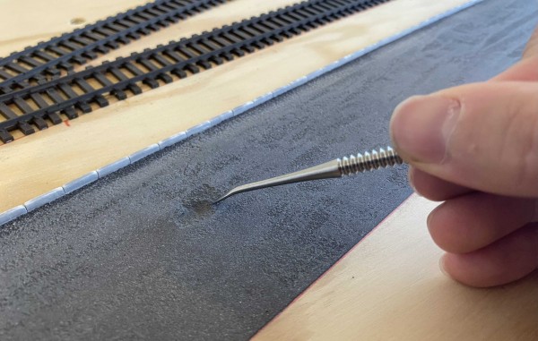

Tak pastu jsem nanesl skoro az k prejezdu vlecky kde ale bude mirne stoupani takze jsem to pred nim ukoncil. Vyskladal jsem dlazbu a obrubniky az do zatacky. Vzal jsem smirgly a brusku a prejel komplet silnici aby struktura lip odpovidala a zacal vyrabet poskozeni vozovky. Pristi dny me ceka barveni

Tak jsem jako zaklad pouzil smoke black a roztupoval do ni klasickou black od AK. Ted jen dodelam cary a huraa patinovat
