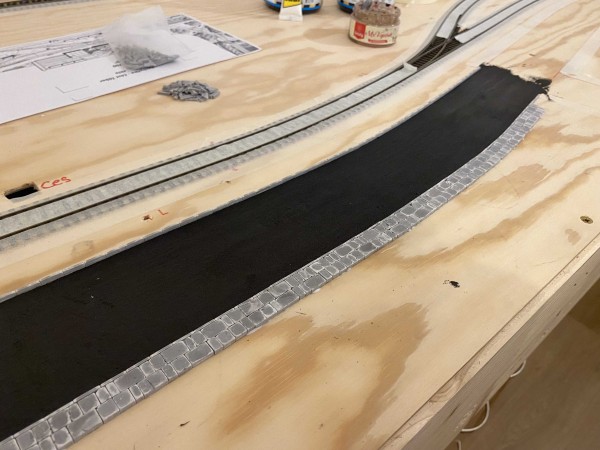

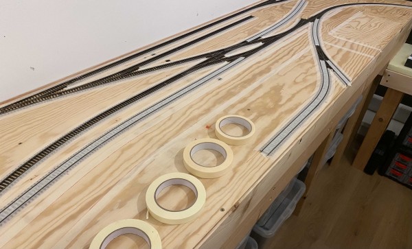

Jinak pripravy na vikendovou praci s Danem Skalou v plnem proudu. Ceka nas jeste pajeni nekolika napajecich bodu a striknuti prutu kolejnic aby se mohlo zacit sterkovat a patinovat. V mezicase jsem se pustil do silnice, ktera nebude prekazet dalsim pracem. Zatim jen spachtli natrena texturova pasta, kterou jsem oblepil patniky a dlazbou. Je to celkem parada tam vse po kouskach lepit, a to me jeste ceka sypani spar, brouseni vozovky, barveni car, patina, kanaly, ale uz je to neco tvurciho, takze hned trochu radosti
